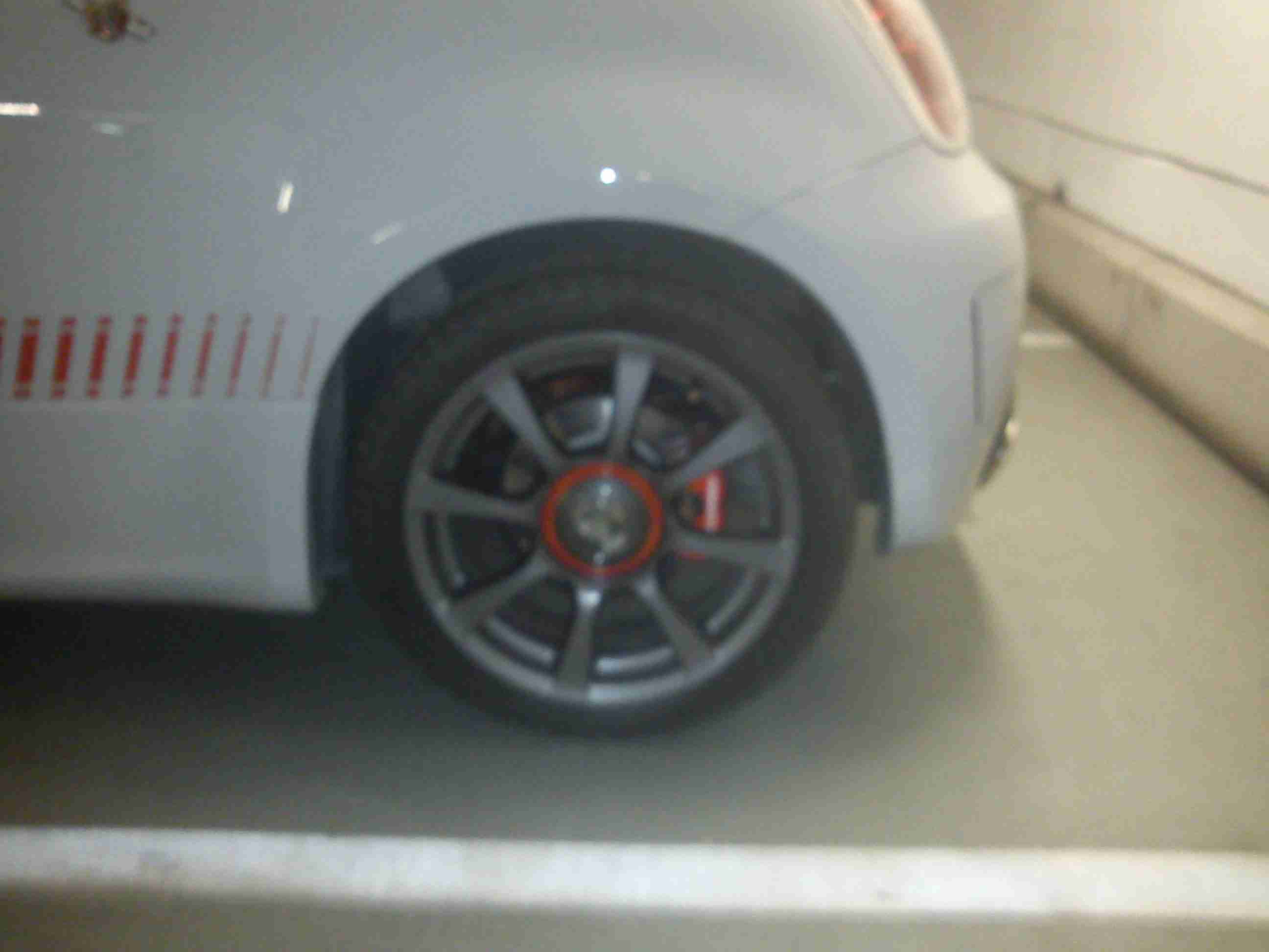

  • Vielleicht ist es OT, aber sehe gerade du hast dustanzscheiben drauf.
    Ich habe Serie die 205/40 17 drauf, welche Scheiben kann ich nehmen damit es ziemen bündig am Radhaus rauskommt?

  • 20 er pro seite ist zu viel. Hat bei mir geschliffen. Ich hab jetzt 15 pro seite. Ist optisch perfekt. Vorne wären 10 pro seite top. Ich hab die 10 speichigen original felgen. Glaube ET 38 ?(
    wenn du die felgen hast, welche auf deinem bild sind hast du die gleiche ET

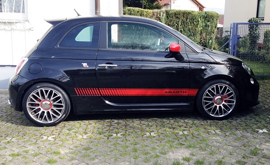

  • Hallo "Tieferleger",
    am Freitag war es endlich so weit.
    Fahrwerkeinbau beim Freundlichen.
    Habe mich für das H&R Monotube entschieden.
    Hier das Ergebnis.
    Tom

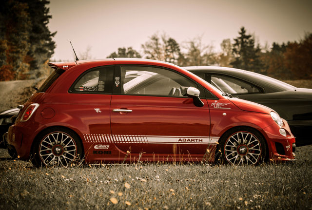

  • Dann verpasst du was. ;) Besonders dann, wenn du das Pro-Kit drin hast. Das ist nämlich eigentlich nur hart und nicht sonderlich tief.
    Dass das Eibach Pro-Kit hart wäre, kann ich für den Competizione überhaupt nicht bestätigen. Die Tieferlegung ist zumindest ausgewogen. Problem der FW ist immer, es hinten genau so tief zu bekommen wie vorne...

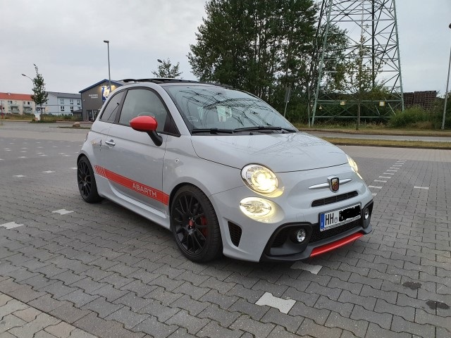

  • Jetzt mal ganz ehrlich, ich bin mit mir nicht im reinen ob ich ein b14 oder doch ein ap nehmen soll.
    Möchte ihn gerne tief haben, so wie Tom würde es mir am besten gefallen, bloß das h&r ist mir zu teuer.
    Und möchte ich nicht das es extrem hart wird, da meine Frau mit Tochter überwiegend damit fahren.
    Aber die Optik sollte schon passen.
    Und das hinten die Radhäuser mit den 17ern gut gefüllt sind.
    work hard - play hard
    Mein Abarth 595C: Custom, Rosso sfrontato, Verdeck Titan, 140 PS , Bj 02.2016, Schaltgetriebe, 17" Competizione Felgen, Bilstein B14 Gewindefahrwerk
    Einmal editiert, zuletzt von quillo ()
    Deinen Kriterien nach würde ich das b14 nehmen - preis Leistung ist meiner Ansicht nach gut.

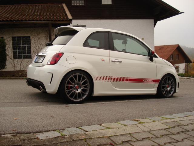

    ich hätte mal eine Frage bezüglich Gewindefahrwerk.
    Entweder ein Novitec Stradale oder ein Bilstein B14, beides mit
    Spurverbreiterung vorne mit 2 x 15 mm und hinten mit 2 x 20 mm.
    Verbaut sind Originalfelgen 205/40 17.
    Hat jemand so etwas verbaut und eventuell Bilder dazu?
    Vielen Dank!
    Mein Abarth 595: Bj.2016, 140 PS;

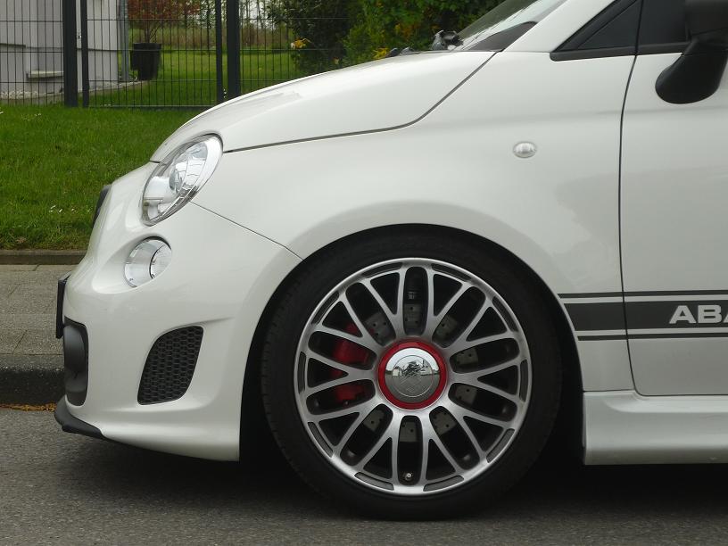

  • Also ich habe vorn und hinten 15mm Novitec mit ET35 drauf, und denke das 20 hinten sehr weit rausstehen würden wenn du die selbe ET hast. Mit 15 hinten ist es optimal. Vorne steht bei mir die Reifenflanke schon 2mm aus dem Radhaus raus. Vom Felgenstern und 30° vor der Radmitte gar nicht zu reden. Bin gespannt ob es beim TÜV durchgeht. Ich kann morgen mal ein paar Bilder reinposten.
    Ich bin mir auch nicht so sicher ob du überhaupt dann soweit mit dem FW runter kannst wenn die Reifen soweit rausstehen durch die Distanzen !
    Habe ebenfalls Gewinde FW drinn.
    So sieht aus........
