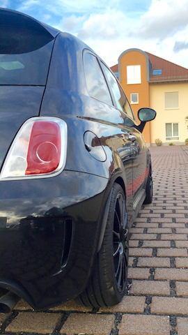

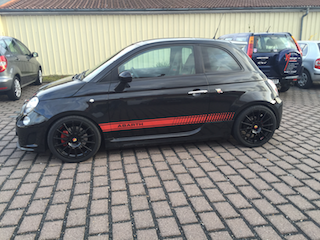

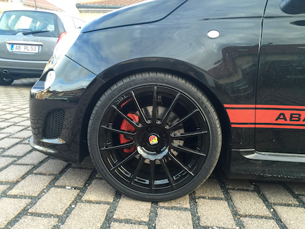

    So und hier die Pics zu FK-Fahrwerk und Novitec Distanzscheiben mit 15mm pro Seite vorn und hinten.
    Das Foto am Kotflügel nach unten ist die Vorderachse !

    Also ich habe vorn und hinten 15mm Novitec mit ET35 drauf, und denke das 20 hinten sehr weit rausstehen würden wenn du die selbe ET hast. Mit 15 hinten ist es optimal. Vorne steht bei mir die Reifenflanke schon 2mm aus dem Radhaus raus. Vom Felgenstern und 30° vor der Radmitte gar nicht zu reden. Bin gespannt ob es beim TÜV durchgeht. Ich kann morgen mal ein paar Bilder reinposten.
