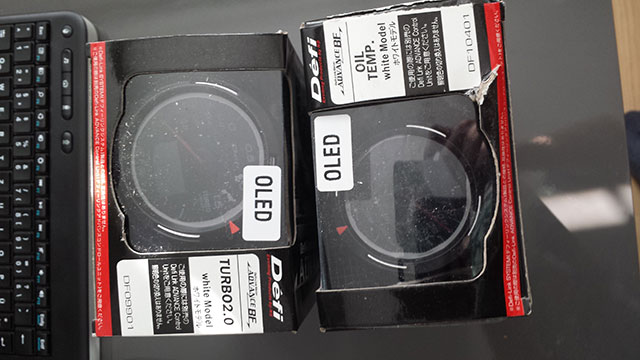

  • yess meine Anzeigen sind da :)
    Also ich muss sagen kann euch nur Defi-Anzeigen empfehlen der Funktionsumfang ist ein Wahnsinn
    RGB 40 Farben
    Tagfarbe
    Nachfarbe
    Tagfarbe-Dimmer
    Nachtfarbe-Dimmer
    Max Temp/Boost
    Min Temp/Boost
    Verschiedene Warnsignale bzw. Mute uvm.
    Die Dinger müssen jetzt montiert werden :)

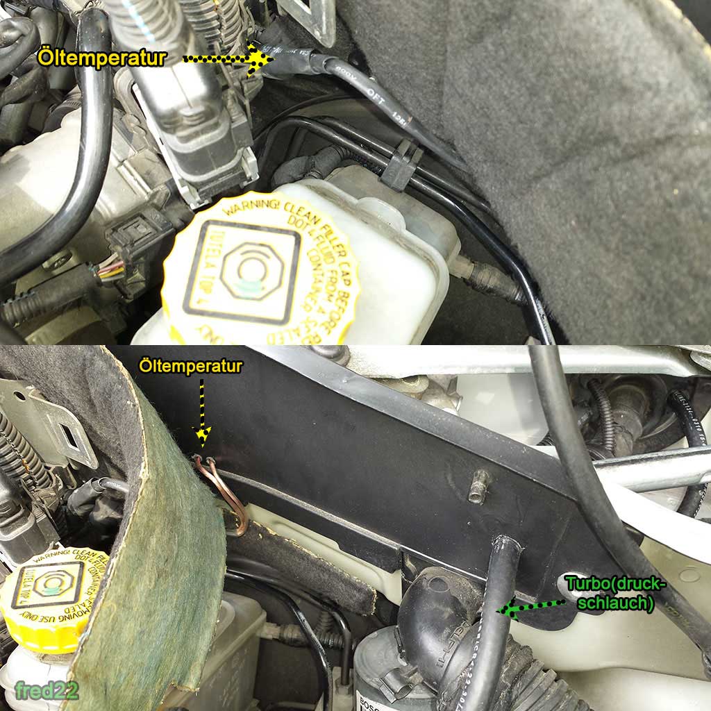

  • Kann mir jemand sagen welchen Kabelqueschnitt man am besten nimmt für die Verbindung von Öltemperatursensor zum Gauge?
    Reichen da 0,5mm² müssen die Speziel Öl, Wasser, Hitzefest sein?
    l.g Fred
    Mein Abarth Punto Evo: K&N57s / G-TECH 560 RS Kit / Esseesse Ansaugstutzen / Assetto Koni / ICW 8x18 White 205-40-R18 / Defi-Gauges Ladedruck & Öl-Temp / Powerflex Gelb / Carbon hier Carbon da
  • Du brauchst keinen großen Querschnitt für das Sensorkabel. Als Hitzeschutz habe ich einen schwarzen Kabelschlauch verwendet, indem ich das Sensorkabel durchgeführt habe. Dann habe ich es über die "kälteren" Stellen vom Motorraum in die Fahrgestelle verlegt.
    Bis jetzt klappt alles ohne Probleme. :)
