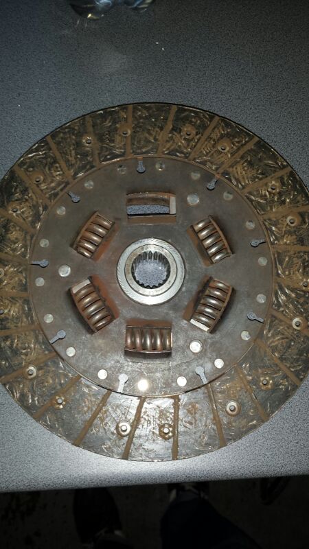

  • Hier sind fotos von der kupplung. Ich wollte gleich eine neue druckplatte mit einbauen weill ich nicht weiss ob die ganzen splitter von der feder weg sind.
    Von der feder war nicht mehr viel da. Nur noch brösel :(

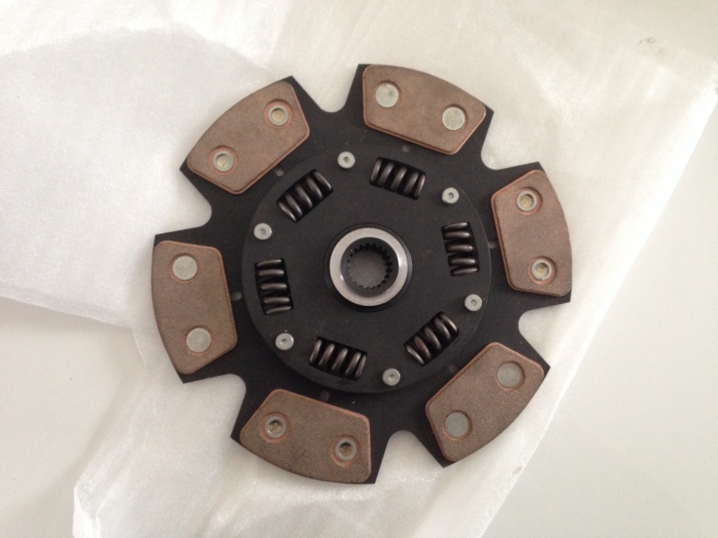

    Von der sinter kupplung bin ich jetzt auch nicht begeistert weil ich offt auch in der stadt rumfahr. Nach seiner aussage kann ich nur noch die kupplungen von scara fahren, weil anscheinend nur die passen. Dass kann aber auch nicht sein oder?
    Scara hat mir jetzt noch geschrieben das er das problem öfter hate und darum sind die auf sinterkupplungen umgestiegen. Er meinte auch das es kein problem ist wenn das auto in der stadt gefahren wird. Ich weiss nicht so ganz ob das optimal ist :(

    So schaut die sinter aus
    Die kupplung die bei dem EMS dabei war hat:
    20 zähne
    23mm verzahnungs höhe
    217mm aussenduchmesser (ich glaub die originale hat 220mm)
    147mm innendurchmesser vom belag
    35mm belag breite
