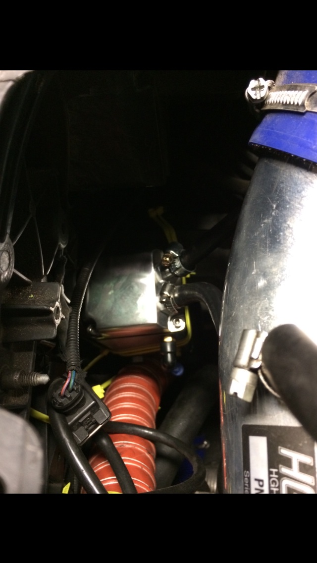

Also ich hab ihn gestern verbaut aber jezt zieht mei abarth nischt mehr gud
Geht es etwas genauer bzw wie hast du den catchtank genau verbaut?
Deen schlauch vun ventieldeckel an deen tank und vum tank zurück zum filter
Also du hast die abgasrückführung komplett entfernt?
Hast du auch das loch verschlossen am einsaugkrümmer? Wennnicht dann zieht er falschluft an.Hast du mir vielleicht ein besseres bild vom anschluss?
Nein da kommt der 2 anschluss vun der oil catch tank auf dehn luftfilter
wo wie welche abgasrückführung?
tjet oder multiair -
Haben beide nicht nur die entlüftung
So geht das nuhr bei mir nicht

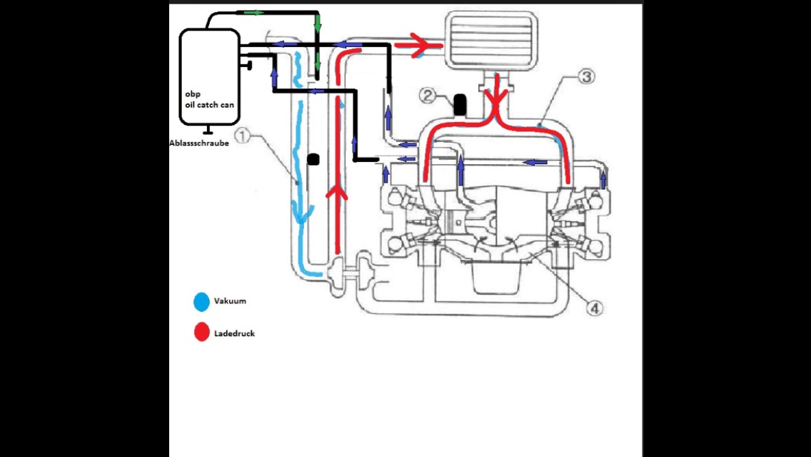

Morgen mach ich ein Bild und schreibe drauf wo was hinkommt und was du stilllegen solltest.
die zeichnung ist fuer ein boxer oder ein V motor was unser 4reihen Motor natuerlich nutzlos ist.
besonders da wir nur einen agr ventil haben und nicht zwei wie auf der zeichnung. -
Ok das wa nuhr ein bsp.
Am besten den schlauch einfach vom oilcatch tank zur entlüftung (schwarzer kasten rechts am ventildeckel).
Und auf den 2ten anschluss am tank einen kleinen filter.und die offene öffnung am schlauch luftfilterkast-->turbo verschließen
