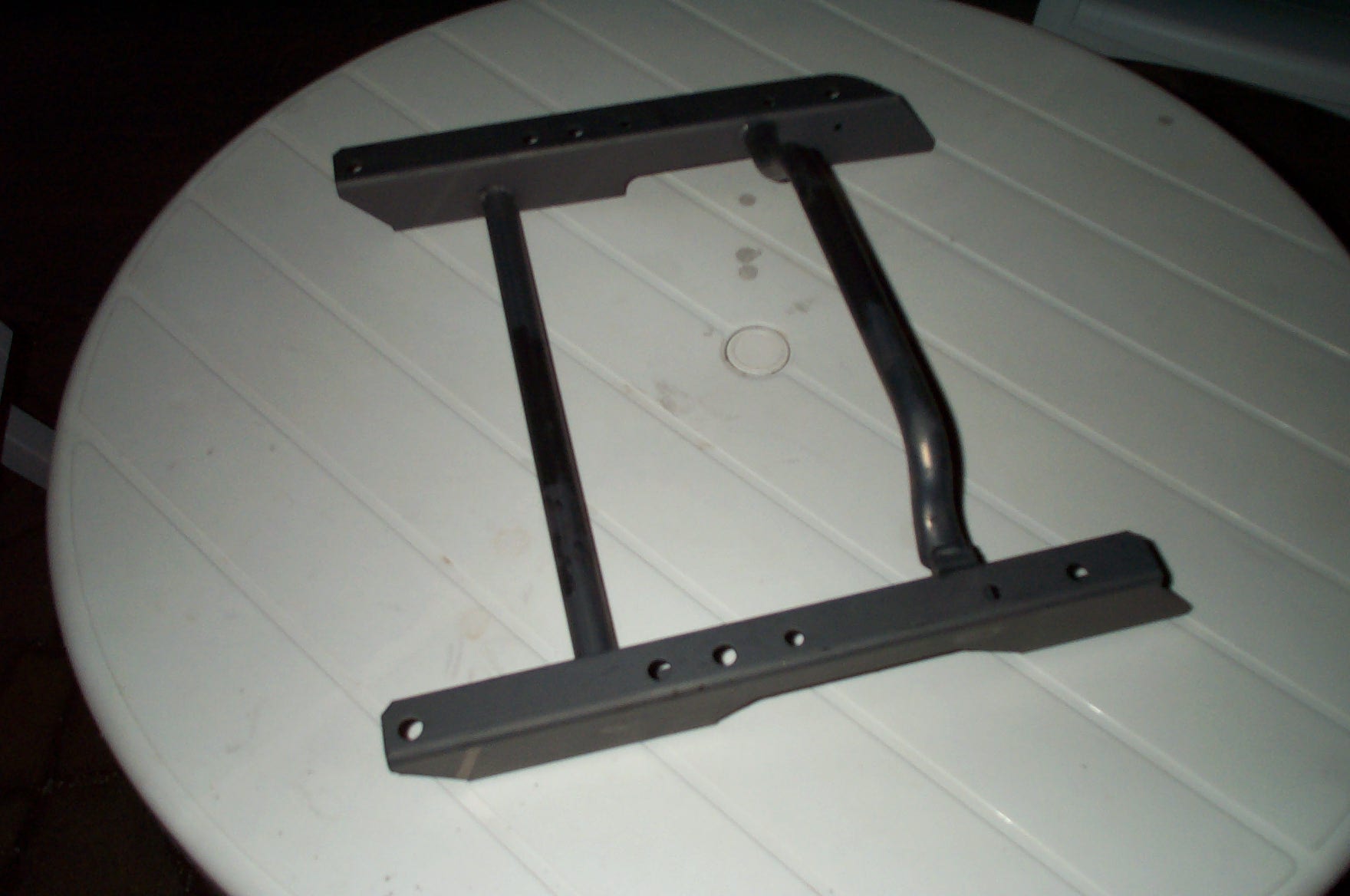

  • ...und so sieht das Ding aus:

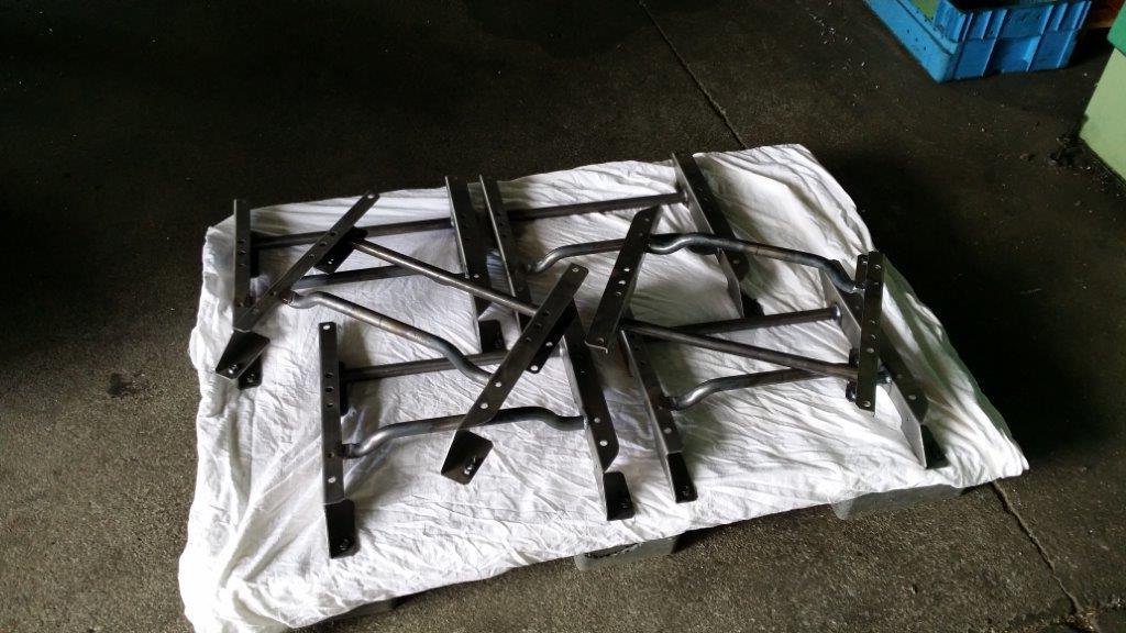

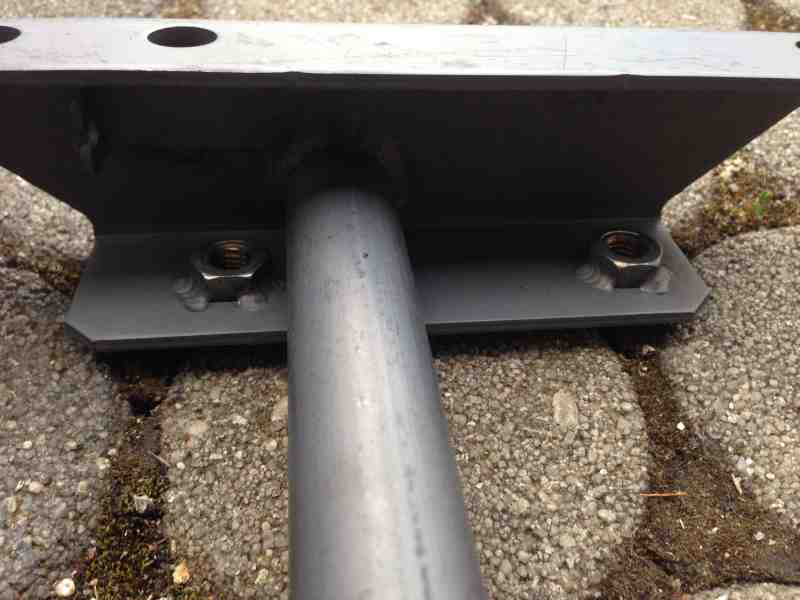

  • Technische Daten:
    C22 Stahl 3 mm - WIG geschweisst - oberflächenoxidiert

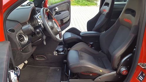

  • Sabelt bei G-Tech tiefergelegt mit diesen Sitzschienen. Super 1a ! Erstaunlich, was die 2 cm ausmachen.
  • Hallo zusammen,
    muss mich auch mal zum Wort melden :-)
    also anbei beigefügt habe ich euch mal ein paar Bilder der Sitztieferlegungen im Vergleich :-)
    Passen tun die Schinen bei jeden Sabelt, egal ob 500er oder Punto, da diese zwischen dem Sitz und der Konsolen geschraubt sind!
    Nicht wie die Japanschinen, oder ähnliche haben diese noch die Verbindungsstreben und dadurch bleiben diese immer noch genauso stabil wie die höheren, originalen!
    Bei Fragen stehe ich euch immer gerne zur Verfügung!
    Grüße Michael
