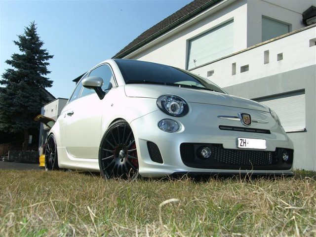

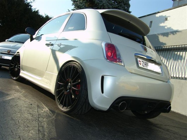

Also, was ich auf jeden Fall gut finde, dass du 18“ haben wolltest und das Projekt durchgezogen hast!Optisch, zumindest diese Felgen (OZ Superturismo), finde ich sie auch zu groß für das Auto, bzw. dieses wirkt so noch kleiner ...
Dann mit der Flankenhöhe und dem Fahrwerk (H&R) wird’s beim Fahren sicher bretterhart.Jetzt mal direkt ´ne Frage: wie ist der Fahreindruck? Spürst du Unterschiede zu vorher? Die Superturismo sind ja auch nicht gerade die leichtesten 18“ Felgen.

vielen Dank für die Komplimente
Ein paar haben gepostet, dass sie zu gross sind für das Auto, aber ich finde das es eben das ist, wo es speziell macht
Ohne diese Grösse gibt es den Wow-Effekt nicht.
In 17" sieht das ganze natürlich auch schön aus, aber für meinen Geschmack gibt’s bei mir den Wow-Effekt nicht.
Der Komfort leidet natürlich schon darunter, aber wenn wir ehrlich sind, hatten wir nie wirklich einen Komfort LOL.
Ist definitiv das falsche Auto für Komfort.
(Hatte einen Lancia Thesis Emblema, der hatte Komfort)
Jedenfalls ist natürlich alles Geschmacksache, es gibt kein richtig oder falsch und jeder hat andere Bedürfnisse.
Ich will dieses Jahr, wenn es die Zeit erlaubt , auf die Rennstrecke mit diesem Teil.
Eins dürfen wir aber nicht vergessen, die Komponenten leiden natürlich schon darunter, es wird einfach alles mehr belastet und kann sein, dass bei so tiefem Fahrwerk die vorderen Antriebswellen irgendwann den Dienst quittieren.
Bekanntlich gibt’s aber genug Hersteller die verstärkte Antriebswellen bauen

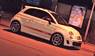

Sieht cool aus das Foto Rizzo

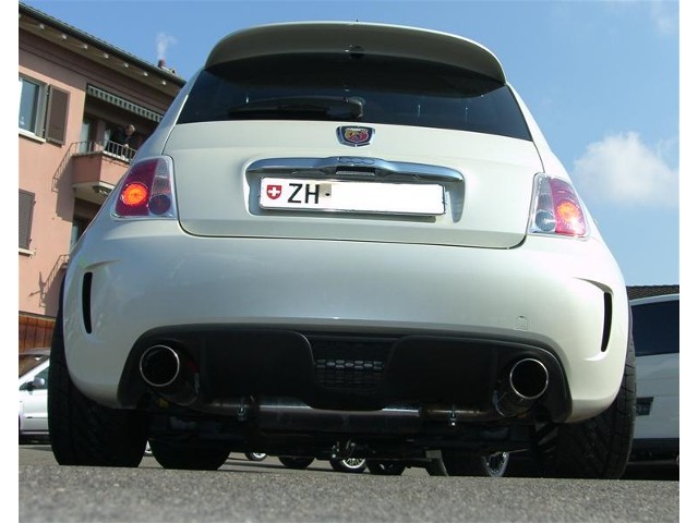

Die Anlage passt, man muss nur das Mittelrohr trennen.
Siehe link:
G-Tech Auspuffanlage 500 AbarthAbarth46
Die Masse sind:
7 x 18, ET 42, 4x100, Bimex-Schrauben.
Distanzscheibe vorne:
5mm
Distanzscheibe hinten:
10mm
Gummi: Yokohma Parada Spec 2, 215/35/18@Pasata 500

Von der Fahrleistung her kein grosser Unterschied, die Originalfelgen mit Winterreifen sind auch schon genug schwer.
Wenn ich natürlich 16" gehabt hätte, wäre der Unterschied wahrscheinlich schon gross gewesen.
Im unteren Bereich bring man jetzt die Kraft einiger Massen auf den Boden.
In oberen Bereich auf der Autobahn spürt man die 18“
Von den Spurrillen her ist es OK, das Auto zieht nicht jeder Spurrille nach.
Vom Komfort her spürt man keine grosse Änderung, er war schon vorher hart

Ich weiß nicht, aber wenn ich mir das Bild mit den beiden Frontansichten ansehe, dann denke ich fast, du hast 19" drauf, so klein sehen dagen die 17" Serienflegen aus!
Das hatte ich vermutet, dass der Durchzug/Spritzigkeit darunter leidet. Musste halt über Software kompensieren

Hi, gefällt mir gut der Klang. Kannst du mir sagen was die Anlage so gekostet hat und wo und wie(Nummer) man diese bestellen kann. Danke für die Hilfe im Voraus.
MFG -
Zitat
Original von abarthmike
MFGHallo Abarthmike,
hier der link
