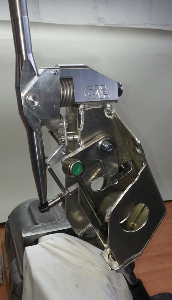

Die Manufaktur macht nen guten, aufgeräumten Eindruck. Wir durften an einem Modell rumfingern... echt spitze verarbeitet die Teile.
So wie ich den Chef verstanden habe gibt es sogar eine große Anzahl an Federstärken aus denen man wählen könnte.Shifter mit Rückwärtsgangsperre. Unser kommt ohne.
Hier sieht man gut die Feder, mit der sich die Härte einstellen lässt.

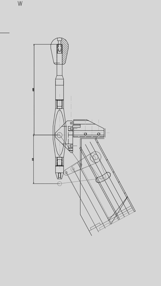

Er wollte es ja so machen, das man die Technik quasi unsichtbar unter dem originalen Schaltsack verstecken kann, wenn man möchte.
Das sieht auf der Zeichnung so aus, als wenn das dem schon extrem nah käm

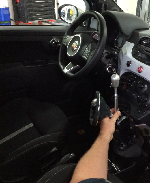

Ich hab den Prototyp bis morgen bei mir drin, war heute rund 3 Stunden bei CAE und es wurde das meiste angepasst.
Unten ein paar Fotos. Sorry das die so unscharf sind, ich war etwas aufgeregt
Ich muss sagen... HAMMER! Es ist noch nicht perfekt, einige Feinheiten werden morgen noch angepasst.
Es schaltet sich super Präzise und knackig. Ich hab eine etwas weichere Feder drin.
Links/rechts & oben/unten sind es ~65mm Schaltweg. einfach nur geil. ggf. kann der später noch über Schrauben verändert werden.Die Kunststoffverkleidung MIT KLEINGELDFACH muss in jedem Fall gegen eine Abdeckung ohne Fach getauscht werden.
