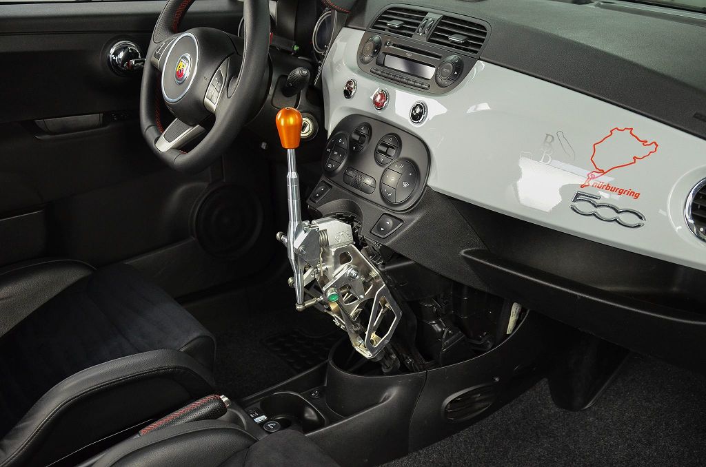

Wer hätte Interesse für einen CAE-Racing Shifter für Abarth 500 (Schaltstocksystem ähnlich dem Abarth Biposto)
  • Nachträglich noch ein paar Fotos vom Abarth-CAE-Racing-Shifter, die ich euch auch nicht vorenthalten möchte. Habe sie gestern in der Neujahrs-Einführungsinfo vergessen anzuhängen :D Wer hätte Interesse für einen CAE-Racing Shifter für Abarth 500 (Schaltstocksystem ähnlich dem Abarth Biposto)
      (110,3 kB, 388 Mal heruntergeladen, zuletzt: )
      (86,25 kB, 276 Mal heruntergeladen, zuletzt: )
      (88,96 kB, 328 Mal heruntergeladen, zuletzt: )

    Wir hatten ein Problem was etwas Zeit gekostet hat, welches vorher nicht aufgefallen war.
    Bei meinem Baujahr (BJ2013) hat einer der Seilzüge ein einstellbares Kunsstoffteil für den Zug, wo der Kugelkopf dran ist.
    Bei Tiefflieger gibt es das nicht, so das es dort auf Anhieb passte. Bei mir musste mit roher Gewalt das Teil entfernt werden.
    Chris hat dann einen passenden Kugelkopf angefertigt, der mit 2 Madenschrauben auf den Seilzug befestigt wird, sitzt bombenfest.
    Das Teil und eine reich bebilderte Anleitung, wie dies umzubauen ist, wird später selbstsverständlich im Lieferumfang enthalten sein. Vorteil ist dabei jetzt, das der einstellbare Kopf absolut perfekt auf dem Shifter sitzt, vorher war es leicht verdreht. (Stellt aber technisch auch kein Problem dar)
    Schalten ist wie damals schon berichtet ein Traum. :love:

  • So mal ein kleines Fazit meiner seits.
    Der Shifter sieht nicht nur toll aus er ist auch sehr exakt in der Führung .Liegt auch gut in der Hand .
    Der Gang Wechsel ist in den ersten paar km entwas gewohnunsgbedurftig aber dies hat sich bei mir flott erledigt.
    Es ist sozusagen wie vorher instinktiv drinne.
    Mann muss Halt am Anfang etwas schauen das mann den Schalthebel exakt führt.
    Es ist kein Spiel mehr vorhanden wie es im Serien schaltblock vorhanden ist.
    Ich find das Teil cool .
    Da ich meinen schaltsack nicht mehr demontiert bekomm weil der alu Hebel sich nicht lösen will fahre ich leider im mom ohne abdeckung oben herum.
    Leider ist ein kleines Loch unten noch in der Verkleidung Drinn weil diese sonst mit dem Shifter aneckt.
