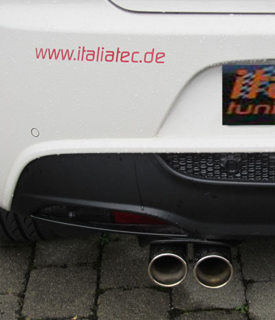

    Also die 70mm Raggazon Anlage is montiert.. :) :)
    Der Sound ist brutal..!!!

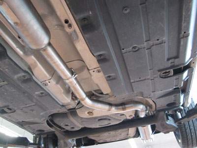

  • Also Anlage sehr passgenau. Einbau mit Demontage des originalen Auspuff insgesamt 2stunden. Lieferzeit auch super schnell. Danke an italiatec..
    Im innenraum ein tiefer satter Sound. Nicht zu laut.
    Wenn man allerdings vorbei fährt ist der Sound brutal. Wer es nicht weiß glaubt nicht das es "nur" ein 1,4l Motor ist.

    Habe einen Ragazzon-Endschalldämpfer verbaut. Denke mal er hat den 60 mm Anschluss.
    Ansonsten ist alles original.
    Jetzt gibt es welche legale Möglichkeiten?
    - 55.0151.00 Vorderrohr in Edelstahl mit Flex - Vergrößerter Rohrdurchmesser 60 mm ?
    - 55.0144.00 Mittelrohr in Edelstahl - Vergrößerter Rohrdurchmesser 60 mm ?
    Passt das einfach so mit originaler Downpipe?
  • jop, bin ich auch gefahren, war alles letztens im Teilemarkt zu haben.
    Ideal wäre noch den KAT-Ausgang auf min. 55mm Innendurchmesser zu vergrößern, sonst hast du weiterhin ein 43mm Nadelöhr (entweder aussen Material aufschweissen und innen ausschleifen oder nen neuen Stutzen mverschweissen, oder G-tech 70mm "Umbau" vom Serienkat
  • Danke für die Antworten. Das Mittelrohr würde also an das original Flexrohr passen?
    Weil ich gelesen habe, dass das Mittelrohr dann erlaubt ist, wenn ab Werk keine Mittelschalldämpfer verbaut ist.
    Einmal editiert, zuletzt von JnL QV ()
  • passt, aber macht nicht wirklich Sinn am orginalen "Strohhalm"-Flexrohr;)
  • Wie wird das 60mm Ragazzonrohr mit dem 60mm Ragazzon ESD denn verschraubt? Mit dem originalen Mittelrohr kann der ESD ja einfach drübergeschoben werden. Ist das dann Anschlag auf Anschlag mit Doppelrohrschlauschelle oder passt der ESD immer noch drüber?
  • Der Seriendurchmesser beträgt 55 mm, oder?
