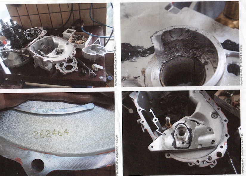

    Mein MTA hatte dasselbe Problem bei ca 15000 km, da wurde dann das Getriebe zerlegt und die defekten Teile erneuert. Dann ein paar Wochen später gleiches Problem nochmal, bin dann allerdings in ne andere Abarth Werkstatt, welche das ganze dann hinbekommen hat. Mittlerweile habe ich knapp 60000 km drauf und seitdem kein Probleme.
    Im Bild oben rechts kann man sehen wieder der Spannstift die Führungshülse ausgefräst hat.
    Hoffe dass deine Werkstatt das ganze beim ersten Anlauf hinbekommt!
    Gruß, Sebastian
  • Danke für die Bilder!
    Dann besteht ja noch Hoffnung. Wenn jetzt nur der Spannstift ersetzt wird, hält es wohl nicht lange...
    Gruß Thorsten

  • Die Ersatzteile sind immer noch nicht da. Die Standzeit geht in Richtung 3 Wochen :-( Die Reparaturfreigaben und Ersatzteillieferung von Fiat/Abarth lassen sehr zu wünschen übrig....
    Anbei die Schadensbilder:
    Gruß Thorsten
