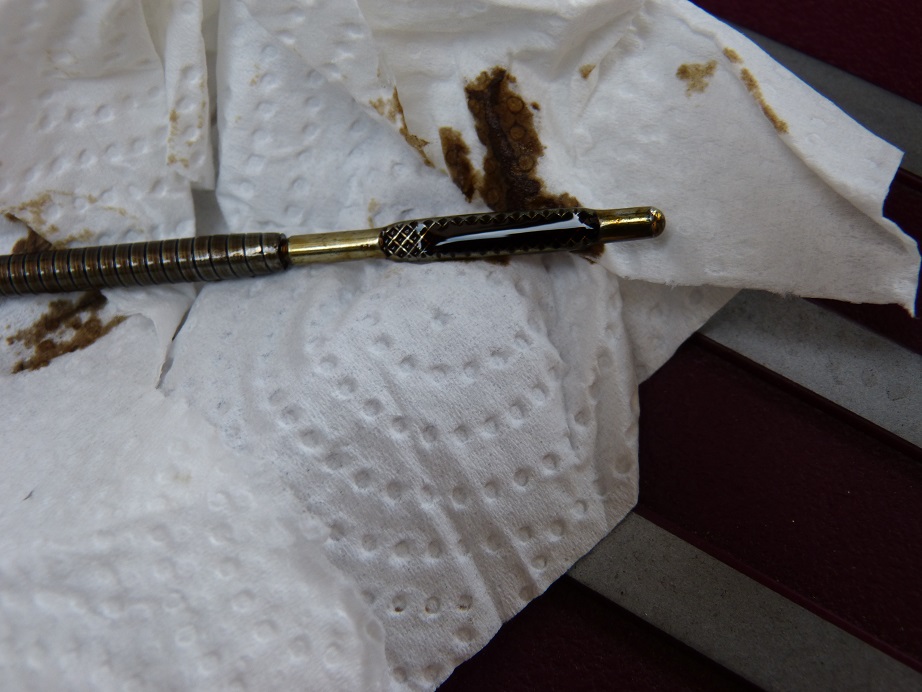

  • Hallo Gemeinde,
    nach den ersten 1100km wollte ich mal den Ölstand des Abarth 500 messen. In der Anleitung wird auf einen Min/Max Bereich hingewiesen. Meine Frage soll es der ,,glatte" ca. 10 mm lange Bereich nach der gerändelten Fläche sein ? Ich müsste demnach Öl nachfüllen, da der obere Bereich des Füllstand an der grändelten Fläche endet. Die nächste Frage wird sein ob ich mir jetzt 2L selenia 10W50 kaufe oder direkt einen ,,freiwilligen" Ölwechsel bei 1500km nach dem einlaufen des Motors durchführen lasse. Ich finde es etwas komisch wie die Empfehlung des Schmiermittels in der Anleitung auf Seite 196 beschrieben wird. Demnach könnte ich SAE 10W50 jeglicher Sorte nachfüllen, original Selenia heißt für mich das es kein muss ist. Habe jetzt schon reichlich gelesen was das Thema Abarth Öl anbelangt, bin leider immer noch nicht viel schlauer ;)

  • Hallo Michael,
    mein Abarth ist ein 595 . Da darf nur das Öl von Selenia 10W50 rein. Da euer auch noch neu ist, würde ich keine Experimente machen. Leider ist das Öl nicht preisgünstig. Wenn wir/ich dich richtig verstanden haben, ist der Füllstandsbereich der gerändelte Bereich, daher würde ich sagen, dass euer Abarth noch kein Öl braucht. Die Abarths müssen alle 15000km oder nach 12 Monaten den ersten Ölwechsel machen. Daher ist der Ölwechsel jetzt zu früh. Aber das ist meine Meinung!
    Meiner ist auch noch im gerändelten Bereich, also fast voll.
    Ich hoffe euch etwas geholfen zu haben.
    LG Gaby
  • So,nochmal im Tageslicht den Stab betrachtet, denke ich habe es verstanden was min/max ist...hat jemand nach dem Einfahren Öl gewechselt oder wartet ihr auf den Inspektionsinterval ?
    Gruß Michael

  • Hier noch ein Foto mit dem Peilstab:

    Besten Dank Gaby, ne klar, Experimente machen wir da keine. Da ich jetzt 30 Jahre im Maschinenbau beschäftigt bin und selbst Motoren ähnliche Bauteile bearbeite, sehe ich das ,,einfahren/einlaufen" mit etwas anderen Augen. Lustig ist, das nicht explizit auf ein Einfahren hingewiesen wird vom Händler, in der Betriebsanleitung jedoch steht das der Motor erst ab 3000km seinen wahren Ölverbrauch zeigt. Wir schauen mal ;)
    Gruß und besten Dank Micha
    PS: zwei doofe ein Gedanke mit dem Foto ;)))

  • Wow, danke für die super schnelle Antwort. Aber es ist schon nicht einfach beschrieben in der Betriebsanleitung. Da gebe ich dir auch Recht!
    Besser zwei Fotos, als keine LOL ...

    Übrigens, dein Ölstand ist bei Maximum :thumbsup: ist schon eher minimal zu viel drin. Ölstand sollte in der Mitte auf der geriffelten Fläche sein
