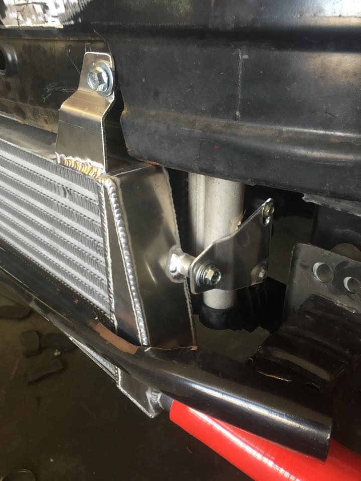

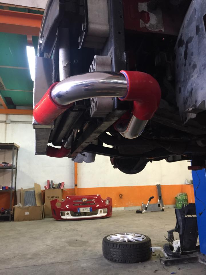

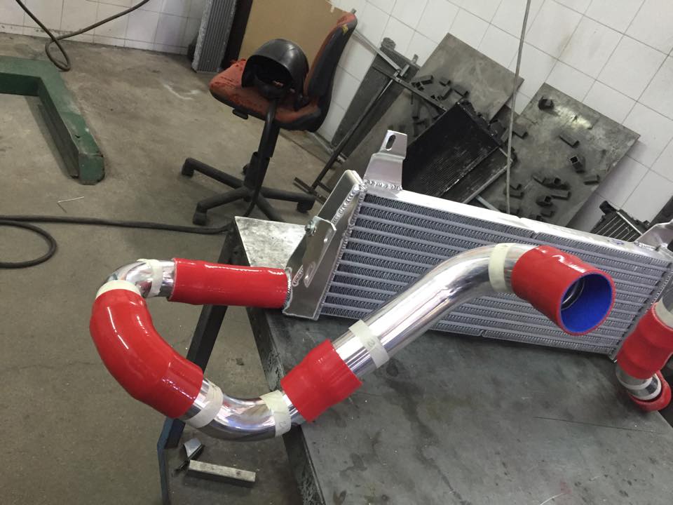

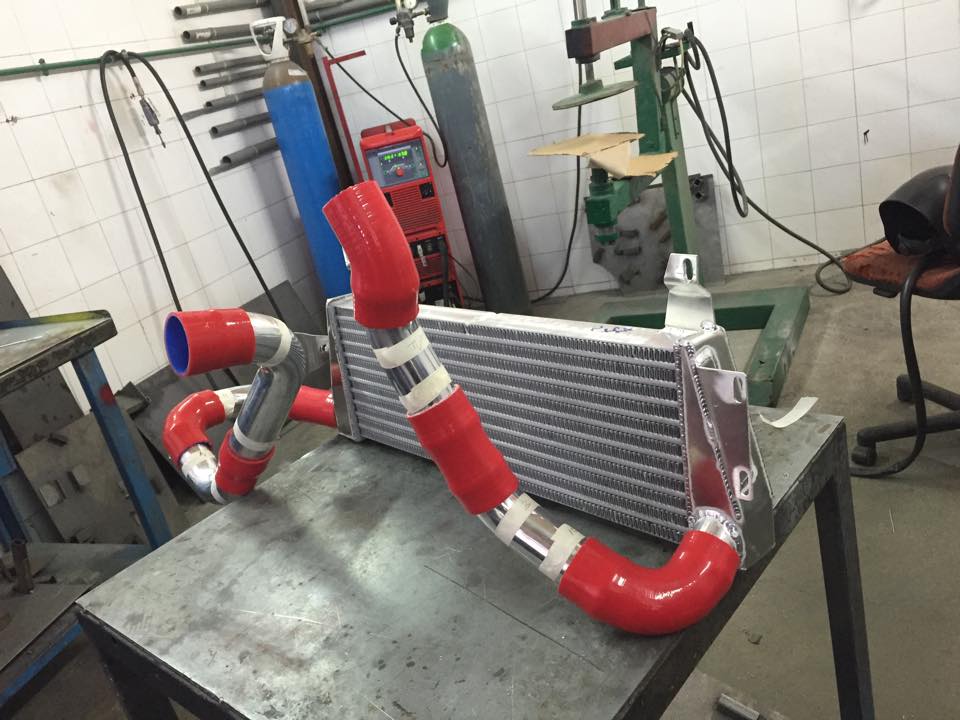

  • hier mal ein paar bilder des ORRA LLK , sieht echt ganz gut aus , wenn man so die halter etc anschaut
