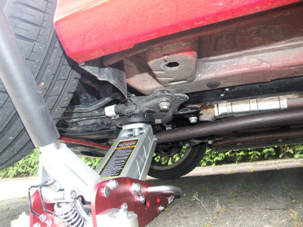

  • Hier sowas ist hilfreich sonst versaust du dir die Schweller und die Falz.

    Hebt den nienimmernicht am Schwellerfalz an!
    Immer am Fahrschemel, wie auf dem Photo von Charly, an der Aufnahme der Verbundlenkerachse (Hinterachsschwinge), oder eben an den Fertigungsstrassenaufnahmen; das sind die Blechprofile mit dem großen Loch. Im Bild vorne zu sehen, hinten haben die einen Gummideckel drin.
    Auch möglich vorne aussen unter dem Traggelenk oder hinten unter dem Federteller.
    Das sind jedenfalls meine "Selbstschrauberhebepunkte" an allen unseren Fiats.

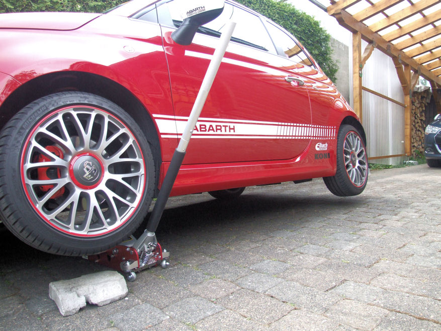

  • Hallo sqia,
    ich heb ihn immer hier hoch.
    Vielen dank für die schnelle Antwort und hinten wie hebst du ihn da auf auf der Achse oder

  • Hallo sqia,
    VIELEN DANK UND an der Stelle am unterboden wo das LOCH IST glaubst du da könnte man ihn auch anheben du hebst ihn ja an der Aufhängung auf vorne ich glaube mach es auch so vilen dank nochmals.

  • Hallo sgia,
    wenn du den Wagen dort anhebst, kommt das Hinterrad auch mit in die Höhe!
    Ich heb ihn immer nur an dieser Stelle an!
    Du kannst also Vorder- und Hinterrad abmachen. Stell aber bitte einen Bock unter den Rahmen.

  • Hallo sgia,
