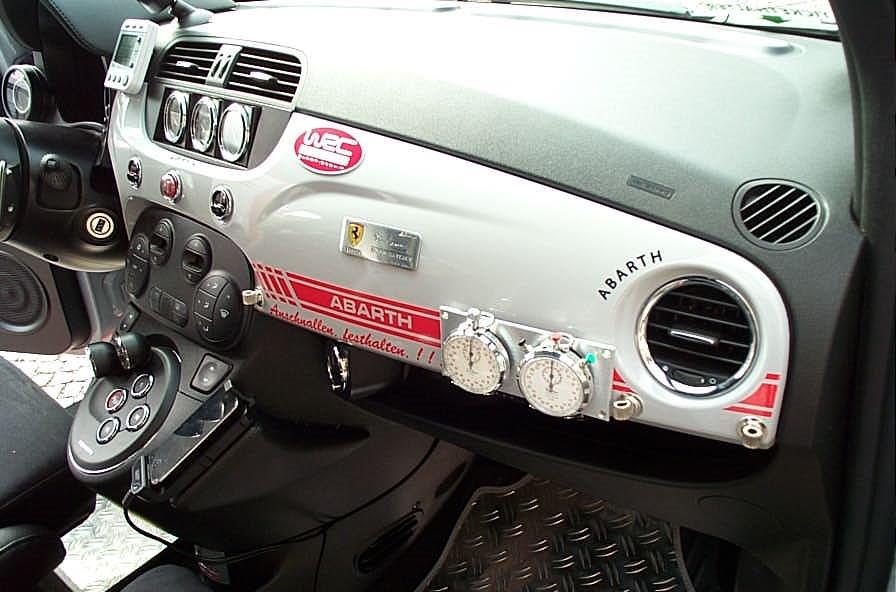

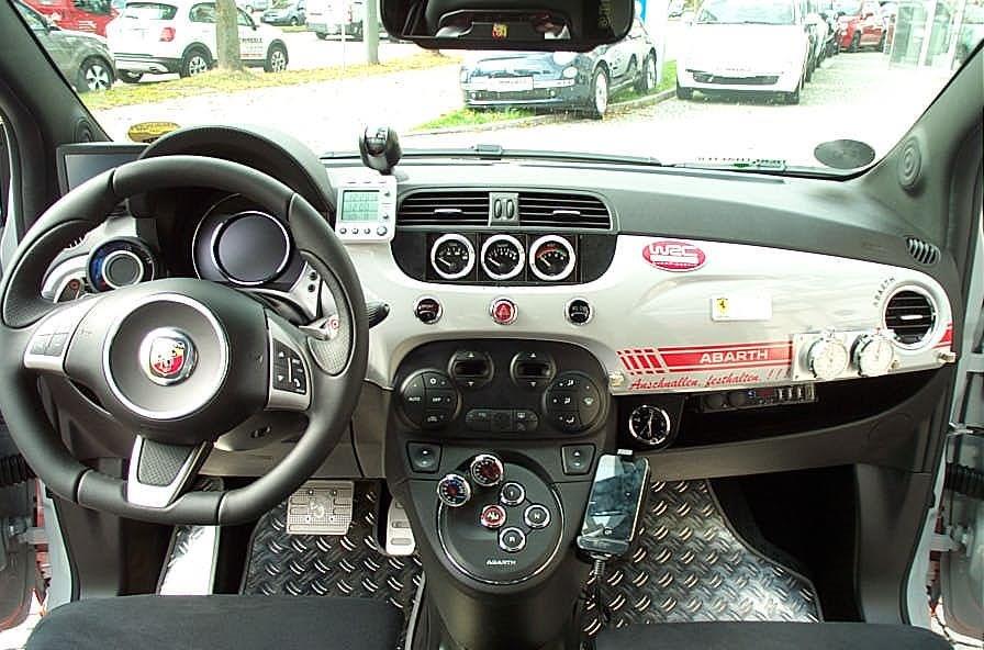

  • Hallo
    Ideal wenn Standheizung an und danach im unteren bis max. mittleren Drehzahlbereich bis Öl warm dann Gas.Nie früher.Hat auch mit der Zeit und der Strecke weniger zu tun als mit der Umgebungstemp.Wichtig: Niemals von Volllast einfach abstellen.Erst runter kommen und noch ne gemütliche Runde drehen.Dann passt das.Bilder wo man Anzeigen unterbringen kann habe ich angehängt.Dafür muss man allerdings auf serienradio verzichten.Geschmacksache eben.Sound gibts dennoch satt.Hoffe die Bilder lassen sich öffnen.Gute Fahrt an Alle.
