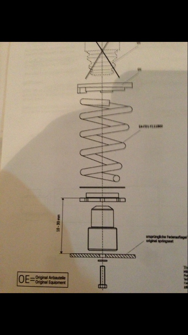

    Gestern habe ich ich das b14 eingebaut, vorne auf 275 mm eingestellt- alles gut
    Hinten auf 10mm .Bei der längeren Fahrt und auf Kopfsteinpflaster klappert es hinten (eher rechts)
    Ich würde fast sagen das die vorspannung hinten zu gering ist - sind die 10mm zu wenig ???

  • Was meinst du mit 10mm?
    Das B14 ist hinten eigentlich begrenzt zum runterschrauben, wirklich tief wird das Fahrzeug auch in niedrigtser Einstellung nicht.
    Die Vorspannung ist serienmäßig mehr als vorhanden! Meine hinteren Federn sind 25mm gekürzt und haben auch auf der Hebebühne bei ausgefederter Achse noch Vorspannung.

  • :S Es war die Tiefste Einstellung (siehe Bild) 10mm. Die kunstoffscheiben sind auch drin .
    Wir sind eben ca. 40km zu dritt gefahren ,hab vorher an der HA jeweils 2 Umdrehungen hoch gedreht.
    Irgendwie klappert es jetzt leiser....
    Oder ich fange an zu spinnen....
      (156,47 kB, 321 Mal heruntergeladen, zuletzt: )

    Bei den hinteren Federn liegen die meisten Windungen eh auf Block. D.h die Übernehmen keine Dämpfung, sondern "reiben" höchstens aneinander. Bei nicht vorhandener Gummiummantelung würde die Beschichtung schneller abgerieben sein und schneller rosten.
    Bei manchen Umbauten,mit nur Federn, mag es gegen ein Poltern schützen, liegt aber eher daran, dass der Stoßdämpfer zu wenig Vorspannung besitzt.
    Bei einem Komplettfahrwerk sollte das aber auch ohne Schläuche funktionieren.
