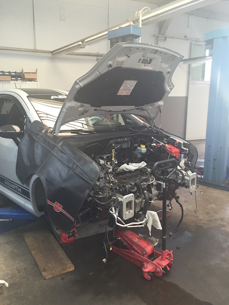

  • Das Übel nimmt kein Ende:
    Erst mal Danke an alle die mit mir Fühlen. Das muntert mich schon sehr auf!!!
    Die Werkstatt, die ich auch mal wirklich loben muss für ihre schnelle Arbeit, hat jetzt meinen Motor auseinander genommen. Der zweite Kolben hat sich aus unerklärlichen Gründen zerlegt und im kompletten Kreislauf sind Metallspäne, also auch im Turbo...
    Die Gesamtkosten des Schadens werden noch zusammengerechnet und dann wird Abarth Kontaktiert, bezüglich der Kulanz. Eventuell wird dann noch ein Gutachter hinzugezogen, da es sich wohl um einen Materialfehler am Kolben handelt. Bis jetzt ist die Schadenhöhe schon über 10.000 €. Bei aller Liebe muss ich mir so langsam eingestehen, dass ich mir nie einen Abarth hätte holen sollen.
    Ich berichte weiter. Was meint ihr zu diesem Schadenbild? Durch was kann der Kolben so zerreissen?
    Gruß Apollo

  • Hallo Apollo,
    das sieht echt übel aus und tut mir sehr leid für dich.
    Du hattest geschrieben, dass vom 2. Zylinder die Ventile offen standen.
    Hat sich der vermutete Fehler der MultiAir-Einheit jetzt doch nicht bestätigt?
    Ich drück dir die Damen, dass Abarth sich an den Kosten beteiligt.

  • Ach du scheisse, sieht fast aus wie beim Subaru von meinem Bruder, da hat sich ein nagelneuer Cosworth Kolben mit ca 50 km dazu entschieden, zu explodieren..
    Ebenfalls ein Schaden von über CHf 10'000..
  • Das tut mir sehr leid, dass der Schaden derartig gravierend ausgefallen ist.
    Erkenne auf dem Handy nicht so viel, alle vier Kolben sehen intakt aus, wobei überall natürlich Späne vorhanden sind. Besonders in Zylinder "2" von links aus betrachtet.
    Edit: Eben gesehen was defekt ist, Scheibenkleister. :pinch:
    Bin gespannt was bei rauskommt.
    Einmal editiert, zuletzt von Yoshi ()
  • Oh je, das ist ja der Supergau. Bin ja mal gespannt was Abarth an Kulanz beisteuern wird. Hoffe ja mal das die wenigstens die Materialkosten übernehmen werden.Ich hatte mal Ende der Neunziger Jahre einen Motorschaden bei meinem damaligen Opel Corsa GSI. Da hatte sich die Spannrolle vom Zahnriemen gelöst und einen kapitalen Motorschaden verursacht. Der Kulanzanteil von Opel war damals trotz mehrmaligem intervenierens so gering das ich von der Marke ein Leben lang geheilt bin. Habe die Kosten dann selber getragen und 2 Jahre später hatte ich einen massiven Leistungsverlust, habe die Karre dann verkauft. Daher kann ich deine Gedanken bestens nachvollziehen. :cursing:
    Mann ist unfassbar :cursing: wenn so was trotz bester Fahrzeugpflege passiert. ?(

  • Wenn Gutachter Material Fehler als Ursache festlegen kann würde ich nicht aufgeben. Rechtsschutz?
  • D4v3, das Auto ist raus aus der Garantie, glaube ich...
    Da kannst du beweisen was du willst, wenn kann er leider nur auf Kulanz hoffen, das ist allerdings eine freiwillige Leistung, die aberauch nur fließen wird bei dokumentiert lückenlosem Service in der Vertragswerkstatt...
    Wünsche viel Erfolg, ist ja echt nicht zu beneiden die Situation...

  • Das mit dem Steg bei den Kolbenringen haben leider viele T Jets =( natürlich auch multiair
    War er echt komplett serie und auch kein 95oktan?
