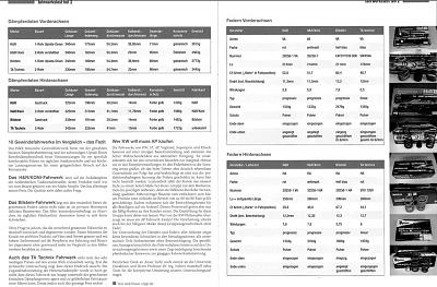

  • Bissl was zum lesen
    tja,
    der Bericht könnt wirklich interessant sein..
    leider hast du den Artikel so klein eingestellt, das kann man nicht lesen.
    kannst die nochmal etwas größer einstellen bitte
  • Der Bericht ist ganz interessant, hier in besserer Qualität abrufbar:
    http://www.a4-freunde.com/foru…-Gewindefahrwerke-im-Test
  • Habe Neugierde halber mal die Daten des FK mit den im Bericht stehenden Daten verglichen.
    Also die Daten des FK gemäß Gutachten sind bis auf die Dämpferhersteller komplett andere als bei den markenbekannten Herstellern. Selbst mit TA haben die nichts gemeinsam LOL
    Bleibt spannend :)

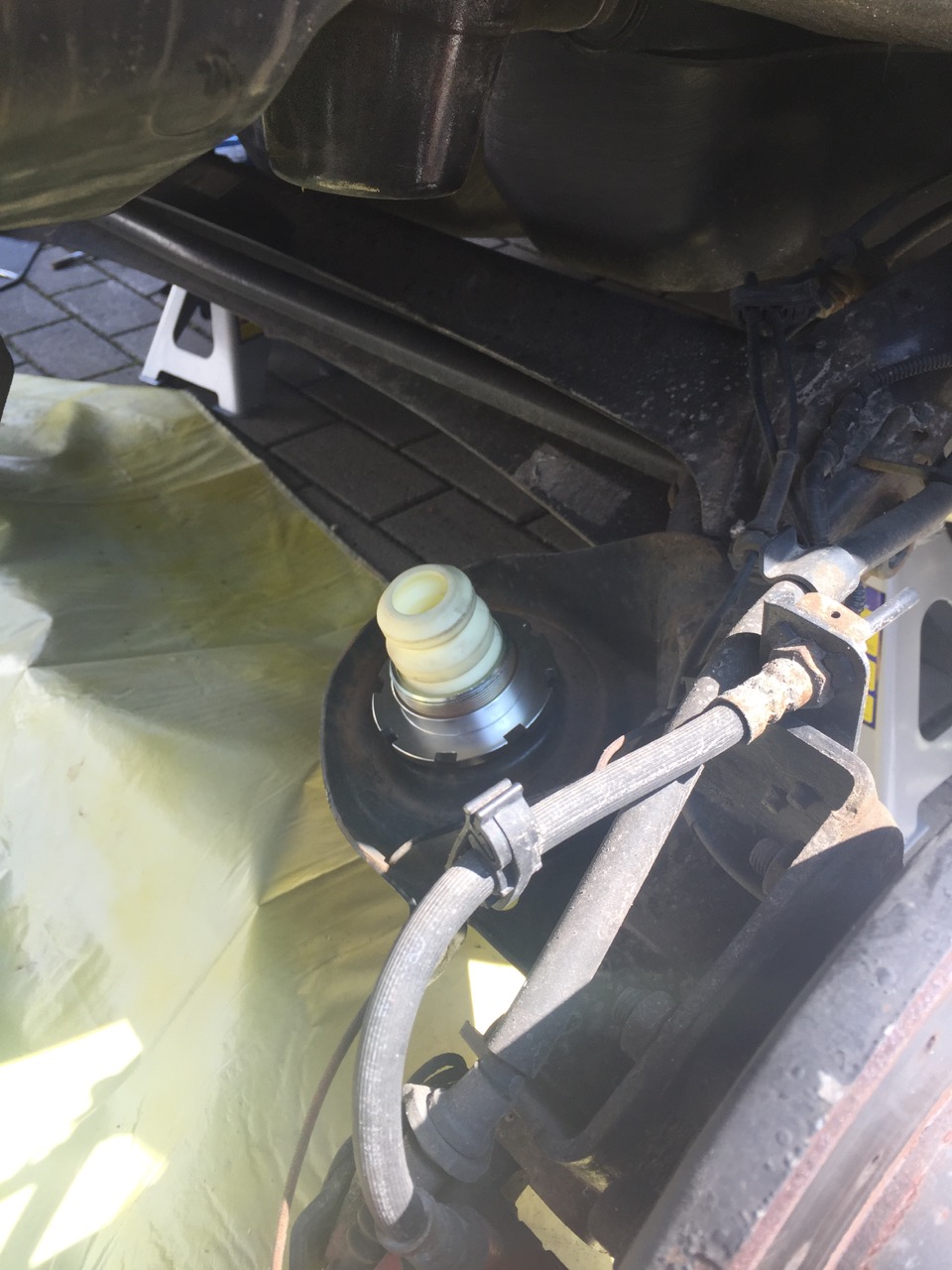

    Weiter mit der Vorderachse:
    1. Wagen aufbocken auf Stellböcke (beidseitig)
    2. Räder runter
    3. Kabel von der Verschleissanzeige abziehen und aus der Befestigung am Federbein rausziehen
    4. Bremsschlauch aus der Federbeinbefestigung rausziehen
    5. ABS Kabel ebenfalls aus der Federbeinbefestigung rausziehen
    6. 2 Schrauben vom Federbein am Achsschenkel bzw. Radträger lockern (ich habe Hilfe von reichlich WD40 gehabt :) )
    7. Koppelstange am Federbein losschrauben und aus dem Loch rausdrücken
    8. Wagenheber unter dem Radträger und ein wenig hochpumpen
    9. Domlager oben an der Karosserie losschrauben und die oberer Scheibe rausnehmen
    10. Wagenheber langsam runterlassen
    11. 2 Schrauben vom Federbein am Achsschenkel bzw. Radträger wegmachen und Federbein aus der Karosserie nach unten ziehen
    12. Neue Domlager auf das neuen Federbein draufschrauben und oben wieder in die Karosserie einführen
    13. Die Scheibe wieder drauf auf die Kolbenstange und mit der neuen Mutter festziehen
    14. Die 2 Schrauben vom Federbein wieder am Achsschenkel bzw. Radträger festziehen (beim FK-Fahrwerk ist das obere Loch ein Langloch, ich vermute man kann hier den Sturz korrigieren) ich habe es ganz auf negativ gestellt.
    15. Koppelstange am Federbein wieder festschrauben
    16. Bremsschlauch, ABS Kabel, Bremsverschleissanzeige, wieder in die Halterungen des Federbeins reindrücken
    17. Räder draufmontieren
    18. Gewünschte Höhe einstellen (anhand der Richtwerte der Einbauanleitung des FW Herstellers)
    19. Ablassen
    Dauer des gnzen ca. 6 Stunden mit Kaffeepausen :D
    Zur Info noch der Disclaimer: das oben beschriebene ist so wie ich es gemacht habe !!! Ich übernehme ausdrücklich keine Haftung oder Verantwortung für den Vorgang sollte es jemand nachmachen wollen !!!
    Üngeübte sollten es sowieso den Fachwerkstätten überlassen.Also auf eigene Gefahr !!!

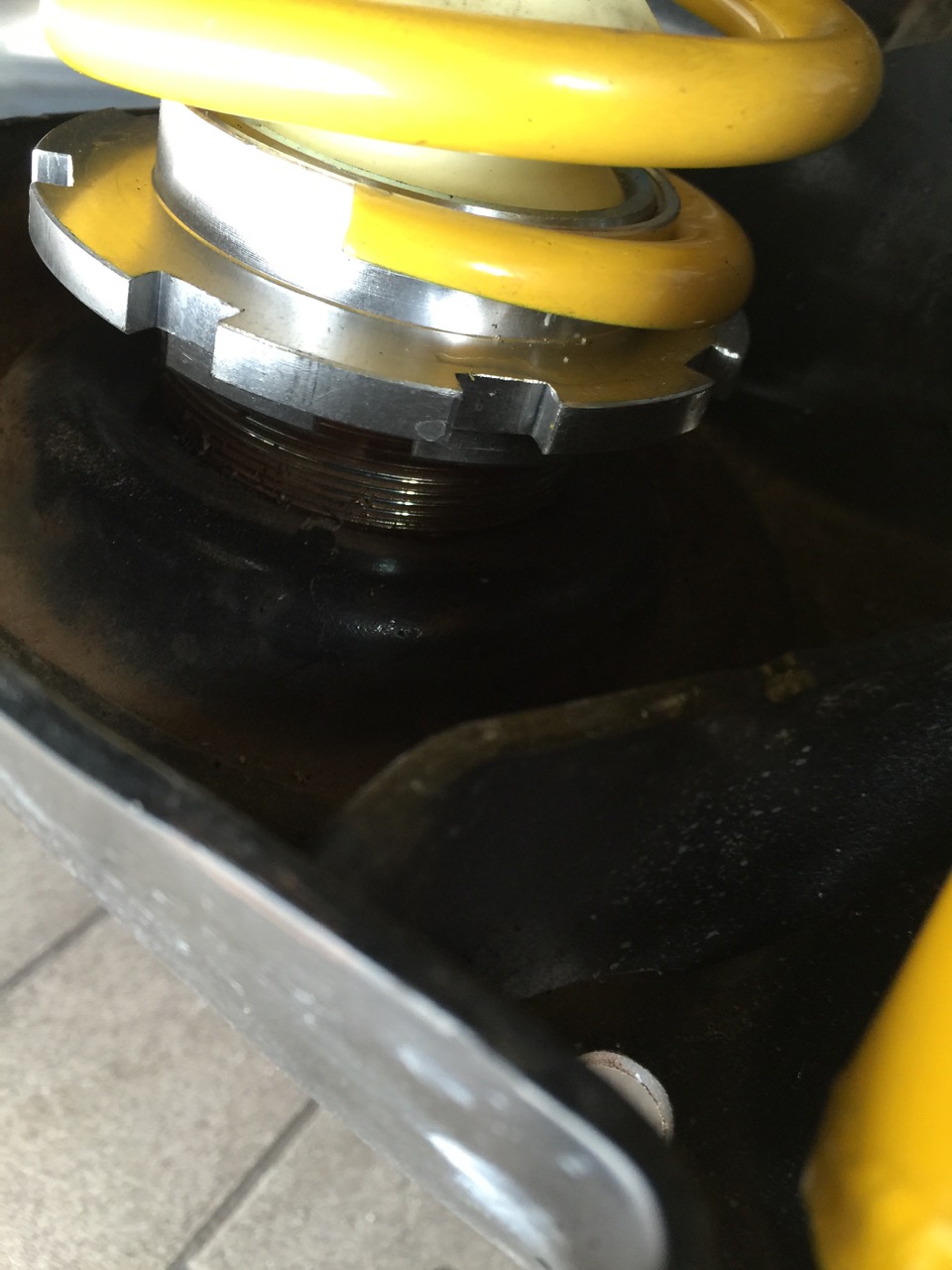

    Nun zum Fahrwerk:
    Hinten kann man es runterschrauben bis das Rad auf der Radhauskante aufsitzt und noch viel weiter wenn die 15mm Distanzscheiben nicht da wären. Jedoch habe ich jetzt noch ca. 15mm Federweg bis zum Anschlagspuffer. Ich darf gem. Gutachten noch 10mm runter aber da müsste ich ev. die Anschlagspuffer mit dem Messer bearbeiten 8| Das mache ich vielleicht nach dem TÜV Termin LOL
    Durchschlagen, und Klappern tut soweit nichts, und es ist angenehmer als das Serien Essesse FSD by KONI Fahrwerk.
    Vorne geht nicht mehr viel mit den 15mm Scheiben da sonst der Reifen an der Radhauskante anschleifen würde. Ich habe die NOVITEC Distanzscheiben mit 15mm Rundum. Für den TÜV denke ich das vorne 10mm besser wären, da jetzt wenn man von oben schaut trifft die Flucht der Radhauskante noch 2mm von der Reifenflanke. Felgenstern steht sowieso 1cm raus. Hinten passt es genau.
    Fahrtechnisch ist jetzt nach der Vermessung und Einstellung ein absolut geiles Fahrverhalten :thumbsup: :thumbsup: :thumbsup:
    Das einzige was ich noch machen muss und ev. dann nochmal Vermessen lassen ist die Kiste auf die Radlastwaage zu stellen.
    Gehört zwar nicht ganz hierher, aber ich habe bei der Sommerreifenneumontage festgestellt das eine Felge richtig krumm war und aufgrund des hohen Neupreises der originalen Abarth Felge, 4 x TEC AS2 Felgen in Schwarz Glossy für weniger bekommen und die Reifen ummontiert. Bei denen steht der Felgenstern noch ein bisschen mehr raus als bei der Originalen.
    Zu erwähnen ist noch dass das FK-Fahrwerk aus irgendeinem Grund die Befestigungslasche am vorderen Federbein für das Kabel der Bremsverschleissanzeige, nur links hat und rechts nicht.
    Da muss man beim Kauf extra erwähnen das man es auf beiden Seiten braucht.

  • Super Übersicht über den Montagevorgang!
    Aber: wo Licht ist, ist auch Schatten. Einen kleinen Nachtrag hätte ich da:
    Die Schrauben der hinteren Dämpfer bei der Montage nur handwarm anziehen, damit sich die Hülsen in den Gummielementen noch in "Betriebslage" bringen können.
    Die Verschraubungen erst nach Vorschrift anziehen, wenn das FZG wieder auf dem Boden steht und durchgefedert wurde.
    Ansonsten können die Gummieinsätze in den Dämpferohren durch die Torsionsbelastung übermässig schnell verschleissen.
  • Ok, das wusste ich nicht. Aber stehen die Schrauben nicht an den Hülsen an damit die Gummis nicht zerdrückt werden ?
    So sieht aus........
    "Oversteer is when you hit the wall with the rear of the car.
    "Understeer is when you hit the wall with the front of the car.
    "Horsepower is how fast you hit the wall.
    "Torque is how far you take the wall with you after you hit it.
    "Braking is when the drivers face hits the wall instead of the car, (but who breaks is loosing)
    Mein Abarth 500: 500 SS, 160PS, RM, Sabelt, usw, und mein GT-R R35
  • Natürlich stehen die Schrauben an den Hülsen an, damit die Gummielemente nicht zerquetschtwerden.
    Aber:
    Wenn die die Verschraubung bereits in entlasteter Stellung angezogen wird, wird das Gummielement in Betriebsstellung (dadurch verbundene Lagveränderung der Komponenten zueinander) beim Einfedern neben der Druckbelastung auch noch übermäßig auf Verdrehung belastet, was zum Lösen der Vulkanisation zwischen Gummielement und Hülse oder Dämpferohr führt.
    Deswegen hinten erstmal nur handwarm verschrauben und wenn der Wagen durchgefedert ist in Betriebsstellung festziehen.
    Tatsächlich also beidseitig mit abgebautem Rad (kommste sonst ja nicht wirklich an die obere Verschraubung ran) und unterlegtem Federteller ordentlich die Karosse geschüttelt (nicht gerührt) bzw. in der Grube oder auf der Bühne die Karosse vorsichtig an den Federtellern freiheben und dann festziehen.
