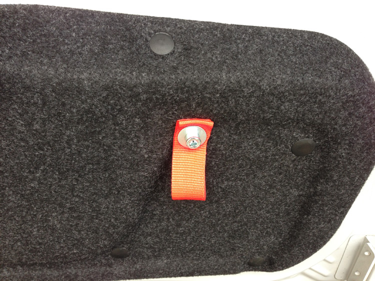

  • Man kann die Schlaufe durchaus selber machen. Und mit ein wenig Übung ist das eine smoothe Bewegung beim Schließen... ;)
    Oder du verwendest zB diese: klickmich
  • Aber wie hast du die denn fest gemacht? Da ist doch kein Gewinde.
    work hard - play hard
    Mein Abarth 595C: Custom, Rosso sfrontato, Verdeck Titan, 140 PS , Bj 02.2016, Schaltgetriebe, 17" Competizione Felgen, Bilstein B14 Gewindefahrwerk
  • Das stimmt. 1 Schraube, 2 Beilagscheiben und eine Stoppmutter. Durch die Türpappe mit dem Deckel verschrauben.
    Durch das Band bekommst du ein Loch am Besten mit dem Lötkolben. Dann verschmilzt das Gewebe und kann nicht ausfransen. Die Enden mit einem Feuerzeug verschmelzen.
