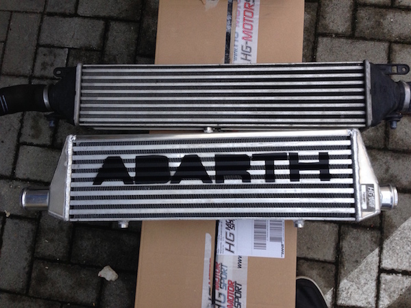

    Ich hatte den LLK mit HFR-Netz von HG und ich meine, dass er nicht so viel gebracht hat. Ansprechverhalten war etwas später, aber alles im Rahmen. Wie es jetzt mit der größten Variante von G-Tech ist, weiß ich nicht, aber ohne Abstimmung wird der ganz große LLK bestimmt ein Loch untenrum haben (muss ja gefüllt werden mit Luft :D )...
    Ich bin mit dem originalen LLK von Abarth sehr zufrieden. Leicht und dünnes Material + Ansaugwege sind angepasst (Luftströmung). Diese müssen nämlich abgeschnitten werden (Plastikteile) für einen größeren LLK.
    Hier ein Bild als Vergleich. :top:
      (167,36 kB, 147 Mal heruntergeladen, zuletzt: )
