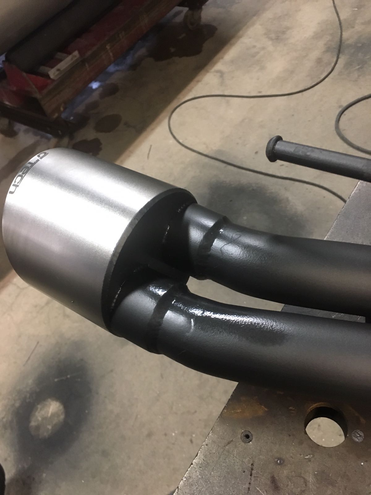

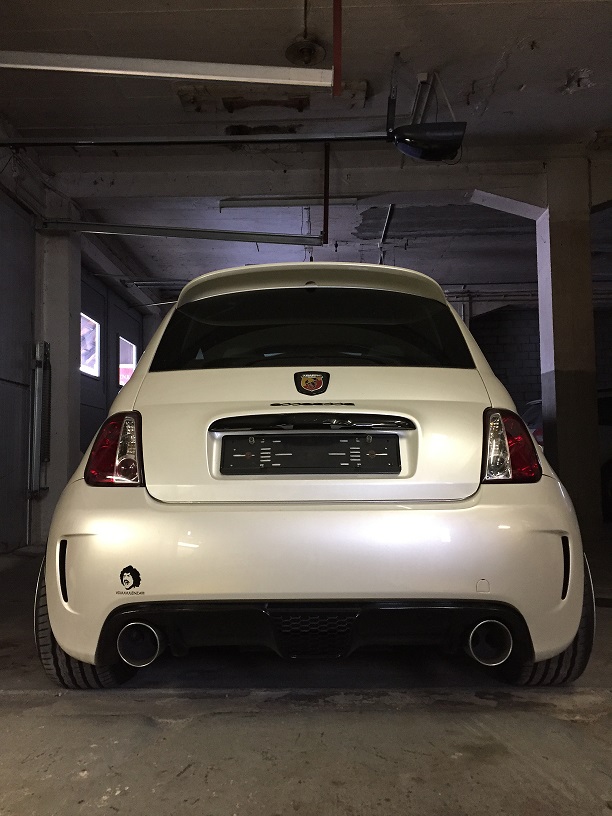

  • Guten Abend,

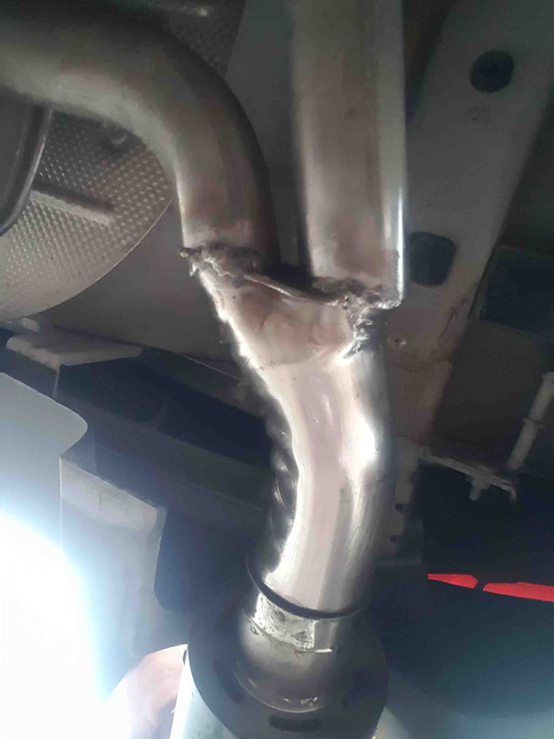

    Ich habe hier mehrmals im Forum gelesen, dass es viele gibt denen den Ausgang der Record Monza nicht so gefällt und genau so ging es mir auch.
    Eine universelle (63mm in/114mm out) Auspuffblende wurde bestellt und ab zur Werkstatt für den Umbau.
    PS : Ich weiss es ist eine reine Geschmackssache, aber mir gefällt es so viel besser :)
    Montagekosten verliefen auf rund 200€ (ohne Blenden), was ich auch ganz in Ordnung fand.

  • Mit der Änderung erlischt aber auch die ABE der Monza.
    Da du den Auspuff nicht in dem Zustand betreibst wie sie abgenommen wurde.
    Ist sie eventuell etwas lauter und sie messen es nach und sehen das er umgebaut wurde, kann es dir passieren das sie dir den Wagen stilllegen (siehe Kölner Umfeld)

    Wurde mir in der Garage auch gerklärt, hier in Luxemburg, nach meinen Erfahrungen, sin sie etwas toleranter.
    Lauter scheint mir der Auspuff wirklich und eine Einzelabnahme muss warscheinlich gemacht werden.
    Falls es soweit kommt, kommt ein neuer Auspuff drunter :pinch:

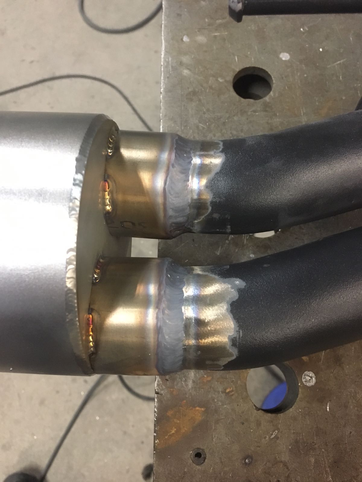

  • Wenn du für diese Schweisskunst mehr als 2 € (zwei) Trinkgeld gegeben hast - mal auf die Seite von G-Tech schauen wie es wirklich geht.
  • speedy123
    wenn ich ehrlich bin, habe ich erst auf dem foto gesehen wie sch***e geschweisst wurde
    Mein Abarth 595: Competizione 180 HP - Serie 4 Facelift - Gara Weiss - Sabelt Leder/Alcantara - 17" Corsa Felgen - Brembo - 7" Navi - Bi-Xenon
    Einmal editiert, zuletzt von eric595 ()
  • Ich hab dem vorhin einen email mit bild geschickt und nachgefragt ob der beim schweissen besoffen war.
    Gut, dass ich ein Foto für den Beitrag gemacht habe, sonst hätte ich das ja nicht ein mal bemerkt.
    Und dann sagt der mir noch vermutlich muss eine einzelabnahme gemacht werden, jetzt versteh ich auch wieso LOL
    Fazit : zu viel vertrauen ist nie gut ;)
  • Derjenige der das geschweißt hat, sollte sich sein Lehrgeld wiedergeben lassen. :( Sieht ja grauenhaft aus. Bloß gut. dass das unter dem Auto ist.

  • Puh eric595,
    also mir gefällt die Monza auch nicht :thumbdown: . Deswegen hab ich keine :thumbup:
    Allerdings is das was du hast machen lassen auch nicht der Knüller.
    "Ist das Kunst, oder kann das weg" ?( ?(
    Wenn du nur nach Optik von oben/hinten gehen möchtest, oke, dann lass. :| ... aber sei dir im Klaren darüber dass es Pfusch ist :( .
  • Ich denke auch, dass der Gegendruck durch dieses Exemplar gestiegen ist. Die Abgase treffen mit voller Wucht auf dieses Meisterwerk. Leider auch sehr auffällig in Kontrollen!

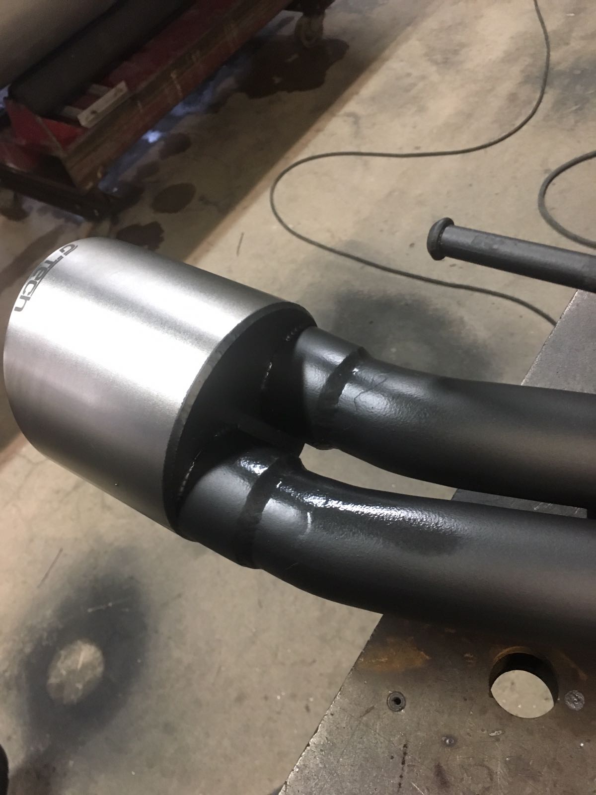

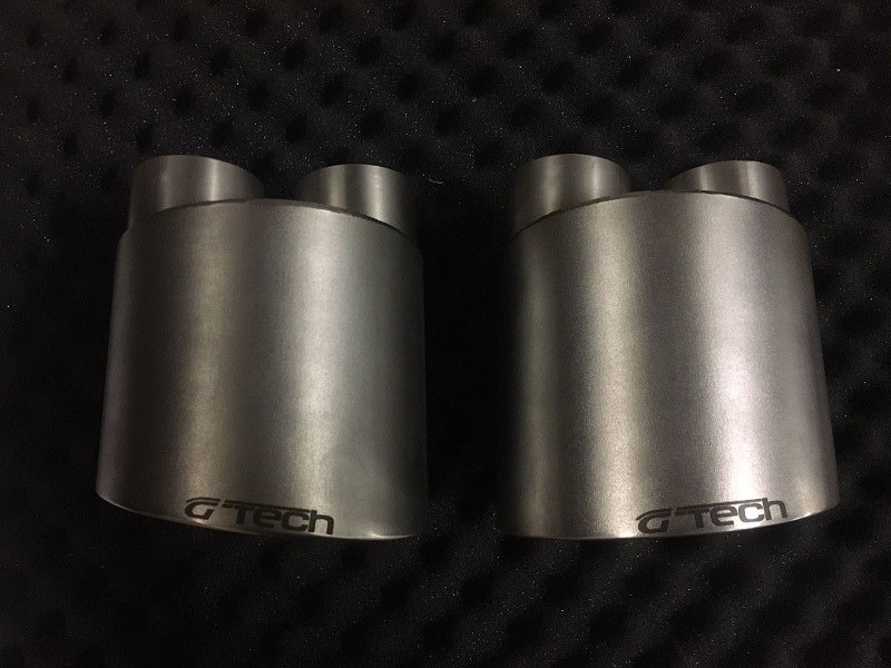

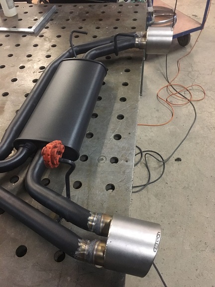

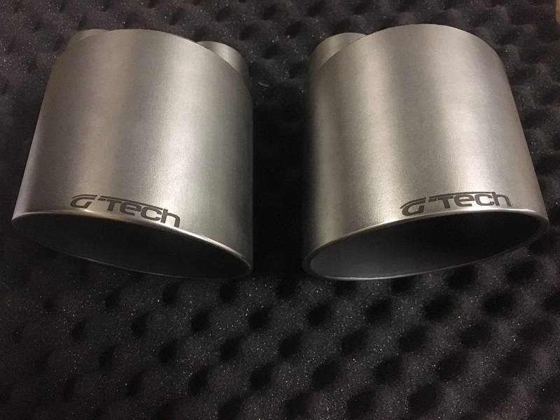

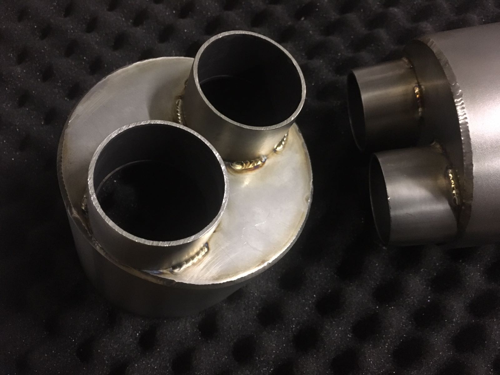

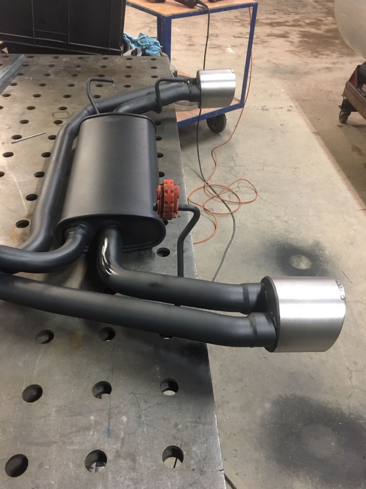

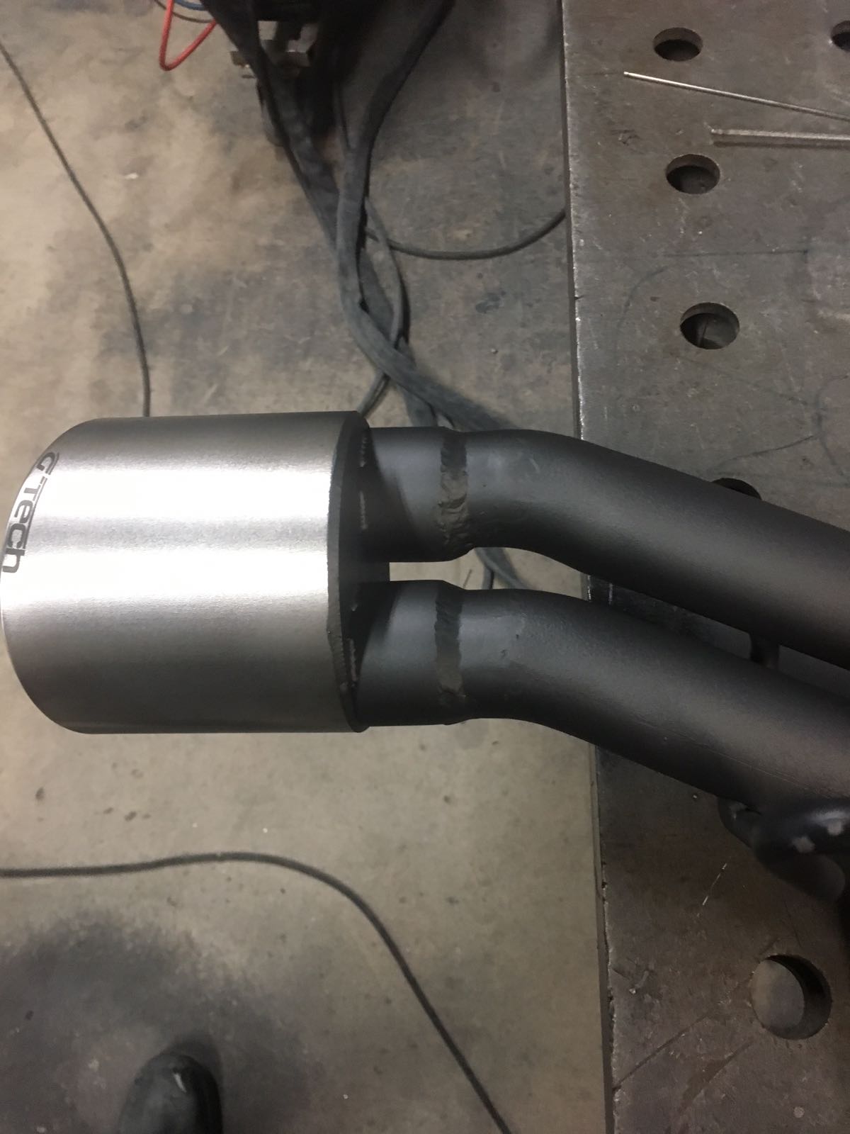

  • ...Oder man schaut sich von Anfang an nach einer "anständigen" Alternative um ;)
    Hab mir vor 4 Wochen eine RM geholt (Neu und ungebraucht, 350€) und nochmals 350€ für das Kit von G-Tech ausgegeben.
    Zuverlässig geliefert, sauber verarbeitet und einfach zu montieren.
    Eigentlich hätte es gereicht die Dinger nur zu punkten.. Bin aber halt ein bisschen ein Perfektionist und wollte das Ganze halt richtig verschweisst haben :)
      (145,41 kB, 2.055 Mal heruntergeladen, zuletzt: )
      (148,44 kB, 1.550 Mal heruntergeladen, zuletzt: )
      (143,05 kB, 829 Mal heruntergeladen, zuletzt: )
      (151 kB, 2.062 Mal heruntergeladen, zuletzt: )
      (120,1 kB, 1.825 Mal heruntergeladen, zuletzt: )
      (204,29 kB, 2.029 Mal heruntergeladen, zuletzt: )
      (173,02 kB, 1.690 Mal heruntergeladen, zuletzt: )
      (100,43 kB, 1.149 Mal heruntergeladen, zuletzt: )
      (149,52 kB, 963 Mal heruntergeladen, zuletzt: )
      (140,69 kB, 913 Mal heruntergeladen, zuletzt: )
    lecchami l'Abarth!:)
