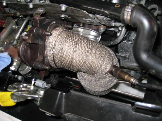

Ciao @ tutti,
habe wieder an meinem 500er Modifikationen vorgenommen. Vorab war ich bei G-Tech und nach Einbau (von mir) des GPA-Turbos wurde mir dort die Bonalume Druckdose eingebaut und eingestellt laut Leistungsmessung 178 PS bei 293 Nm Drehmoment. Jetzt habe ich bei Scara73 in Italien mir einen V2A Auspuff machen lassen mit 200 Zellen Kat im Downpipe welches ich mit Hitzeband vom Mercedes Actros (60mm breit und 4 mm stark) umwickelt habe um der Hitzeentwicklung entgegenzuwirken ......und nur der ESD hat eine omologation. Der 500er ist jetzt wirklich eine Rennsemmel geworden, dass mir immerwieder das Lächeln ins Gesicht zaubert...Anbei ein Bild vom Downpipe
