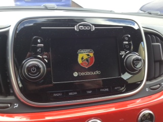

  • Hallo Zusammen,
    hier die Bilder.
    Radio / Navigation:

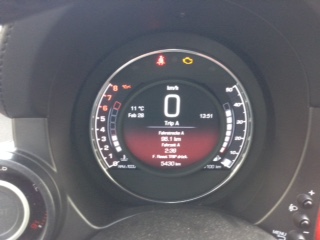

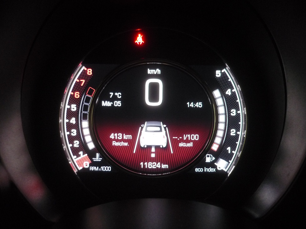

  • ... hier noch die Cockpit Bilder
    Hinweis: Bild 4 ist Sport Modus

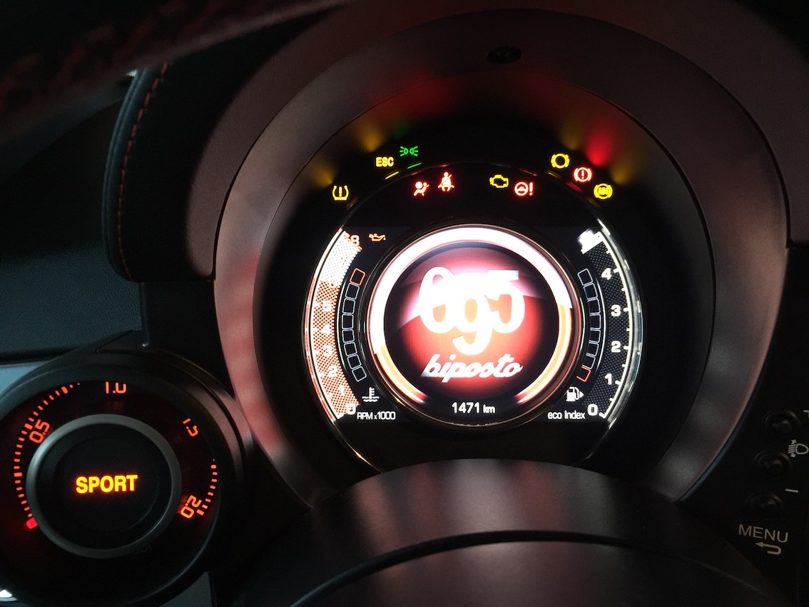

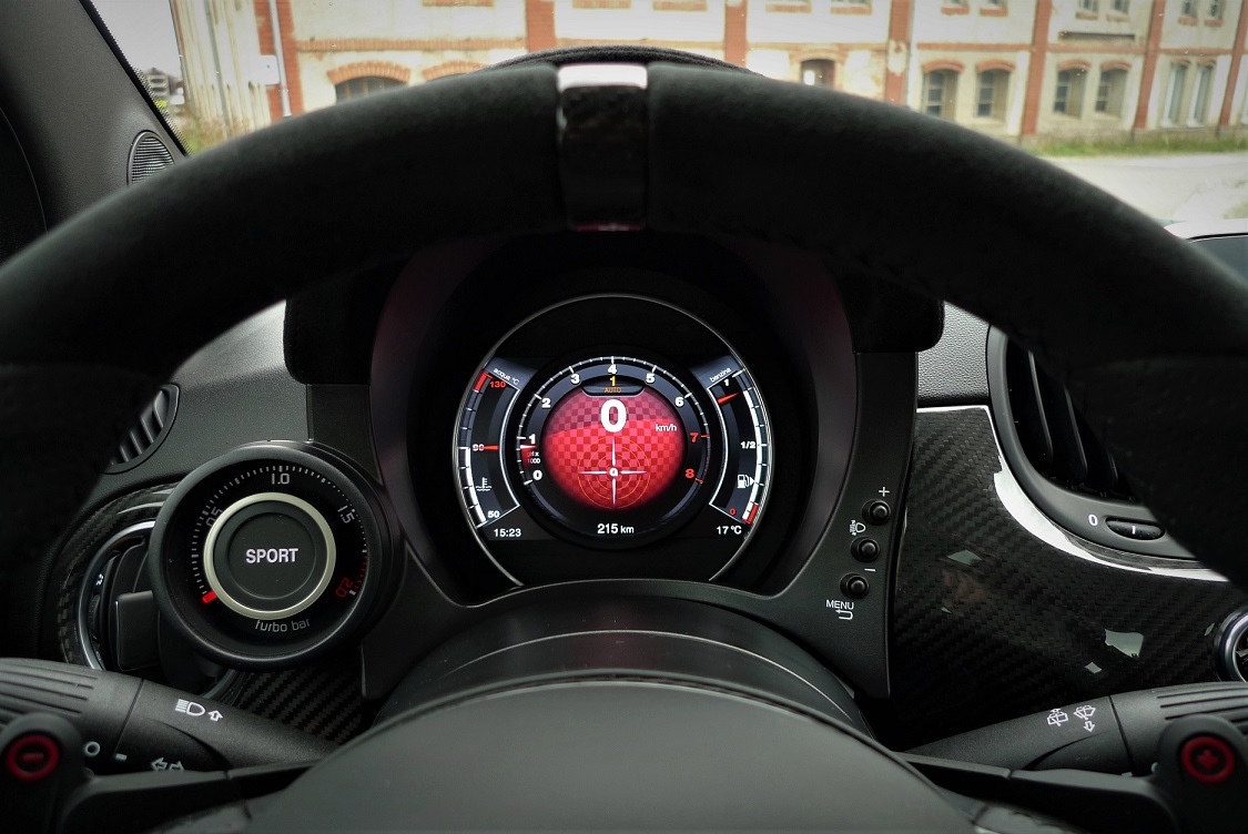

  • Hier die Biposto Bilder:
    1. Startbildschirm
    2. Grundbild
    3. Sporttaste ON

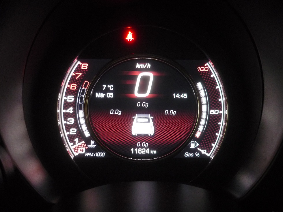

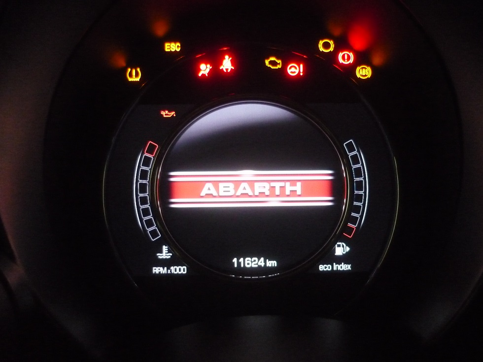

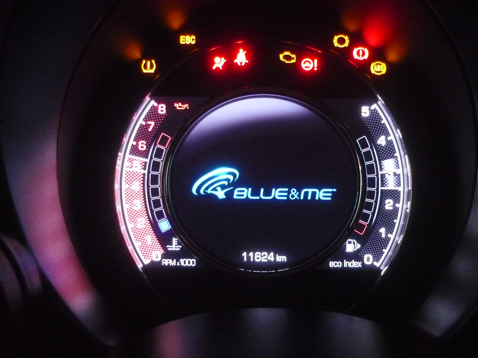

  • Moin,
    bin leider erst gestern zum fotografieren gekommen.
    Serie 3 (Euro 6).
    Tom

  • Zu meiner Überraschung hatte ich einen weißen Abarth. Bedeutet, dass auch die Farbinformation der Fahrgestellnummer hinterlegt ist.
    Leider kann das nicht Stimmen.
    Unser ist ein Cabrio mit grauen Verdeck und in ABARTH Rot.
    Wie oben wird unser auch in weiss dargestellt und als Cabrio.
    Grüße Rene
    Mein Abarth 595C: Abarth Rot, Cabrio - graues Dach, Xenon, Beats, Windschott
  • Ich habe es geprüft. Im nicht codierten Modus ist der Abarth schwarz oder grau eben.
    Im codierten Modus ist es weiß. Das ist doch doof. Ihr habt also recht. Ich dachte, das ist so, weil meiner weiß war.
