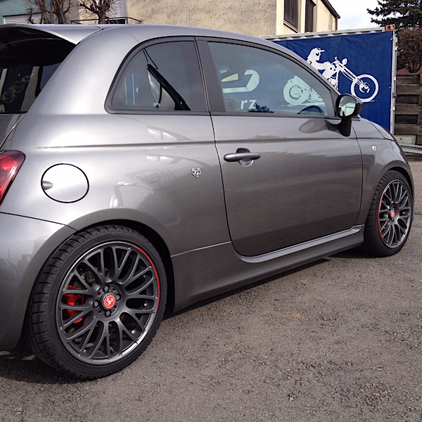

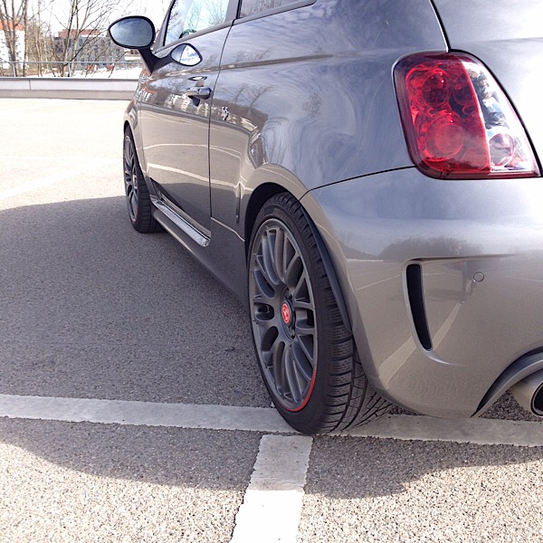

  • Nimm 30mm Vorne und Hinten, dass passt Perfekt zu meinen Felgen ;)
    Hab bei G-Tech das Bilstein B14 verbauen lassen
      (142,92 kB, 201 Mal heruntergeladen, zuletzt: )
      (139,45 kB, 196 Mal heruntergeladen, zuletzt: )
  • Wenn du über das h&r Gewinde nachdenkst würde ich erst das und dann die Distanzen machen.
    Wenn du dann überhaupt noch welche rein bekommst ohne schleifen...
    Das Fahrwerk ist deutlich tiefer, da sieht die Sache erheblich enger aus als bei der Bilstein Fraktion...
