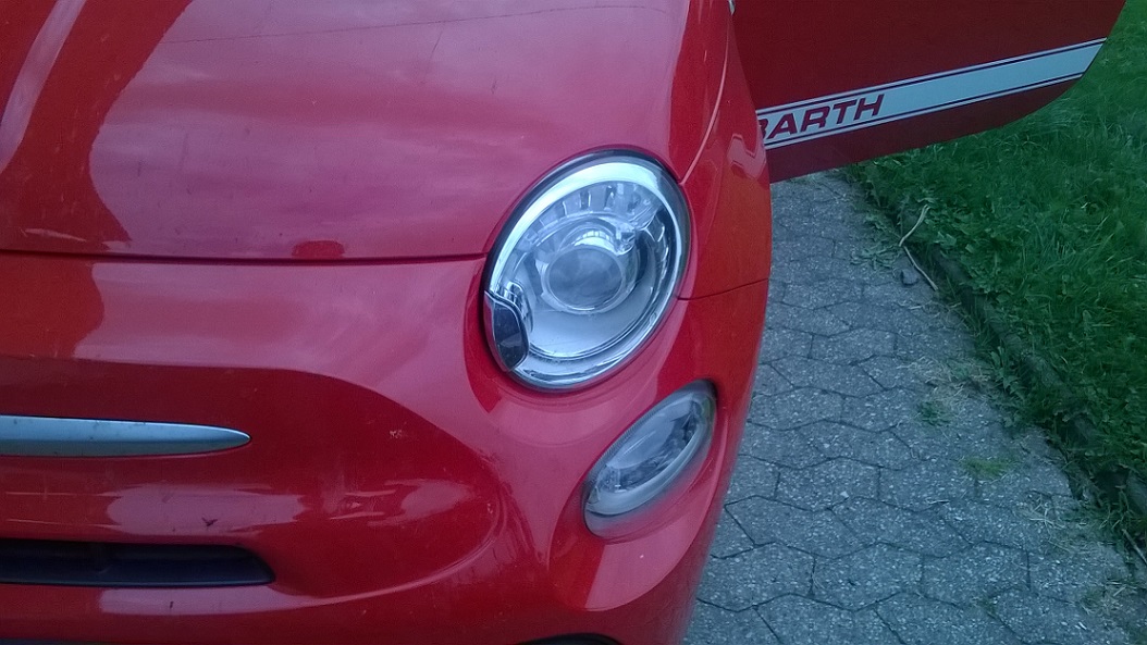

    habe heute einen Bug an der Scheinwerferreinigungsanlage festgestellt.
    Meiner: 595 Turismo Serie 4 mit Xenon (Bild1)

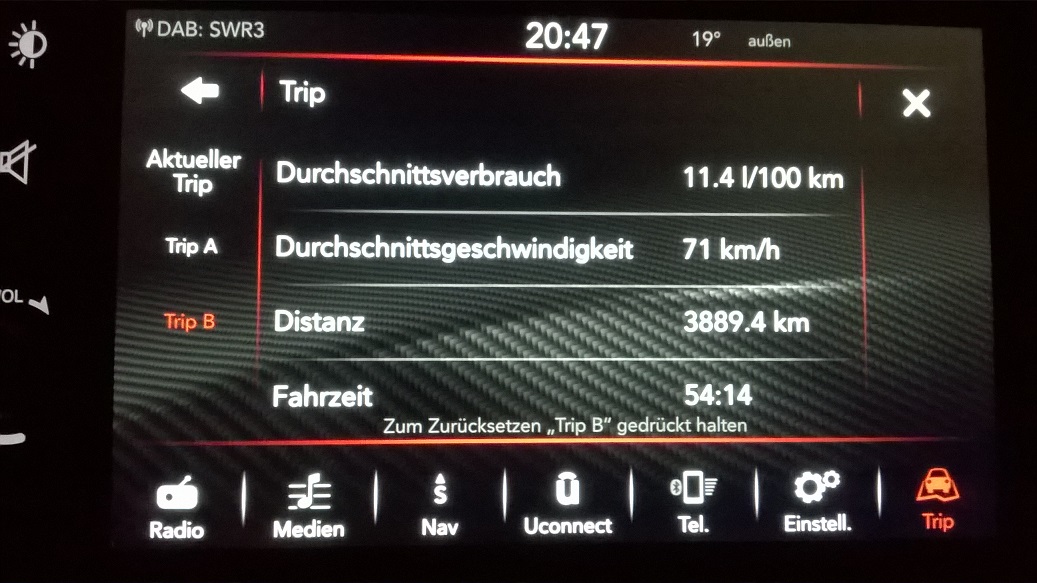

    EZ: 05/2017, jetzt ca. 3.900 Km drauf (Bild2)

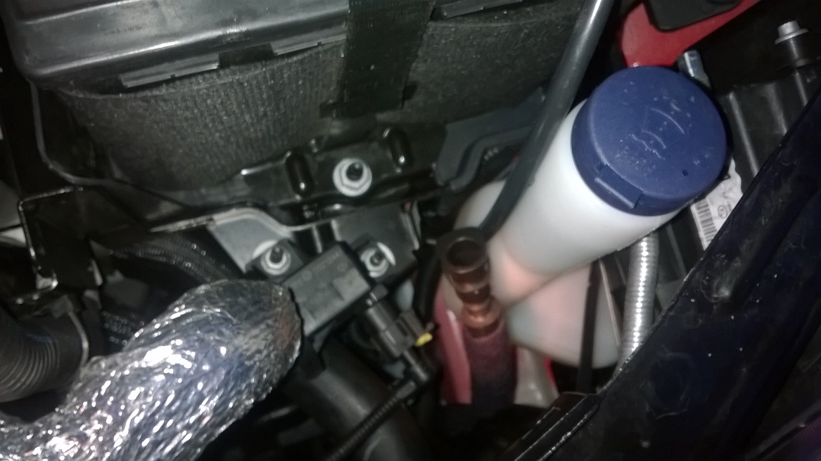

    Hier im ländlichen Bereich ist mit erhöhten Mückeneinschlag auf den Frontscheiben zu rechnen, daher habe ich mich genötigt gefühlt, auch mal nach den Flüssigkeiten zu schauen.
    Also erst mal Bremse, Kühler und ÖL...alles Tip Top und Jungfräulich. (Bild3)

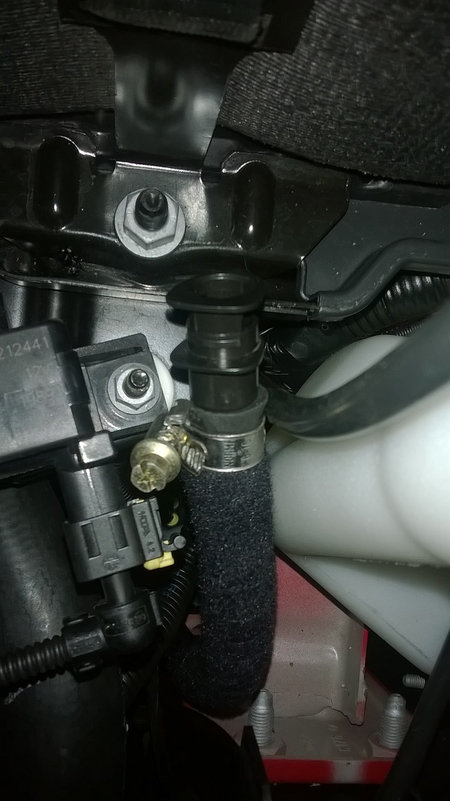

    jetzt an die Scheibenwischanlage..also mal kurzer Blick ins Handbuch (Bild4)

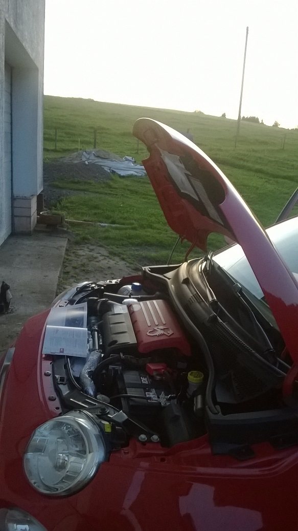

    ..alles klar vorne links... (Bild 5) Gemisch vorbereitet und ca. 1,5 Liter eingefüllt bis oben Schaum und Wasser kommt.

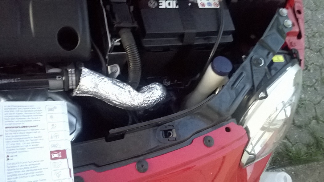

  • Blick nach Rechts...und siehe da..noch ein Einfüllstutzen (Bild6) ..zur Erinnerung (in der Anleitung ist nur der linke abgebildet Bild4)
    Also...sind ja noch knapp 3 Liter im Kanister...gib ihm.
    Füll...Füll...Füll............kein Wasser..kein Schaum.....nur Feuchte Füße.

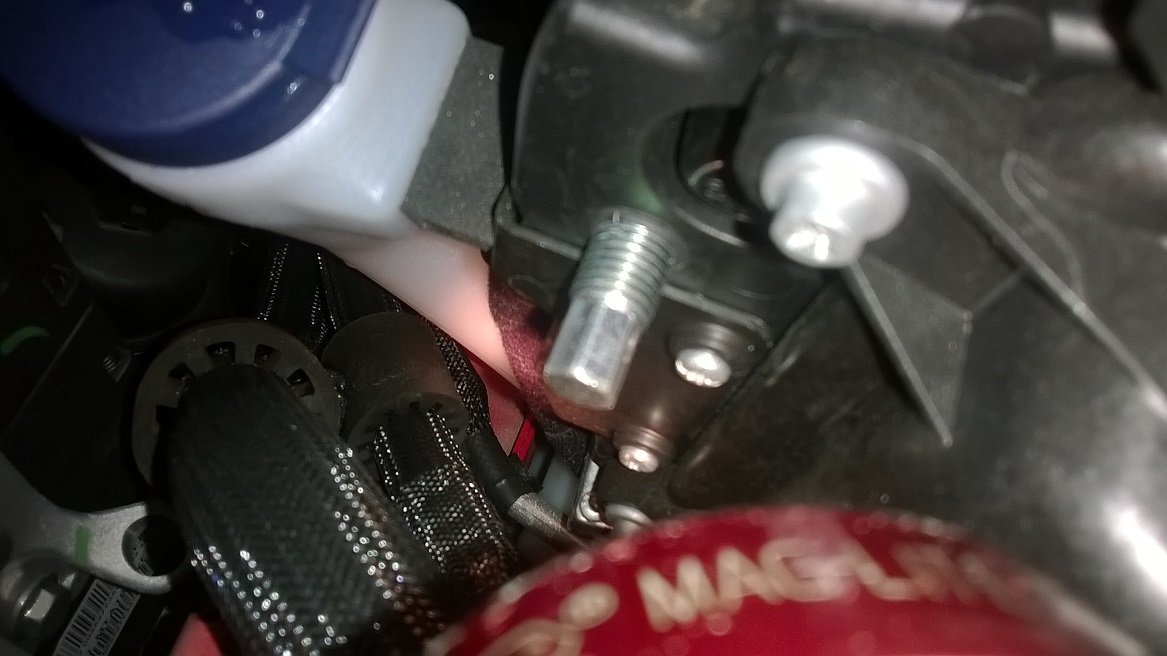

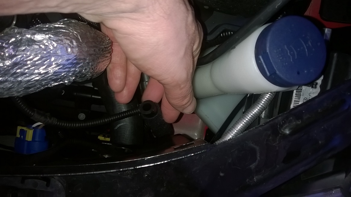

    Der Wasserspiegel steht 20cm unter dem Einfüllstutzen. Also mal schauen, was auf diesem Niveau an Schläuchen Läuft (Bild 7)
    Greife rein und habe den Schlauch der rechten Scheinwerferreinigung in der Hand (Bild8 )

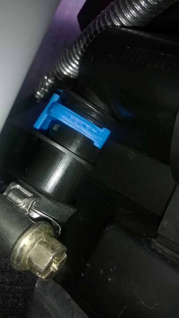

    Dieser Schlauch wird mit einem Klickadapter an der Reinigungsanlage festgemacht, ..also ich versucht die Blaue Halteklammer zu lösen (überall Tücher reingesteckt, da ich weiß, das die gerne fliegen geht),
    aber verfi.. schei... das ding fliegt mir natürlich unauffindbar in den Motorraum.
    Auf (Bild9) sieht man den Adapter ohne Blauer Haltklammer
    Habe jetzt zumindest mal ne Schlauchklemme drauf gemacht (Bild10)
    Schlauch hängt jetzt wieder lose im Motorraum..habe mich die Tage eh schon über den komischen geruch gewundert.
    Werde dann morgen mal zum Freundlichen fahren und ne Klammer holen.

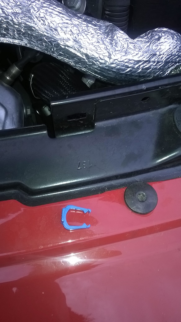

  • So..bin noch das ende schuldig.

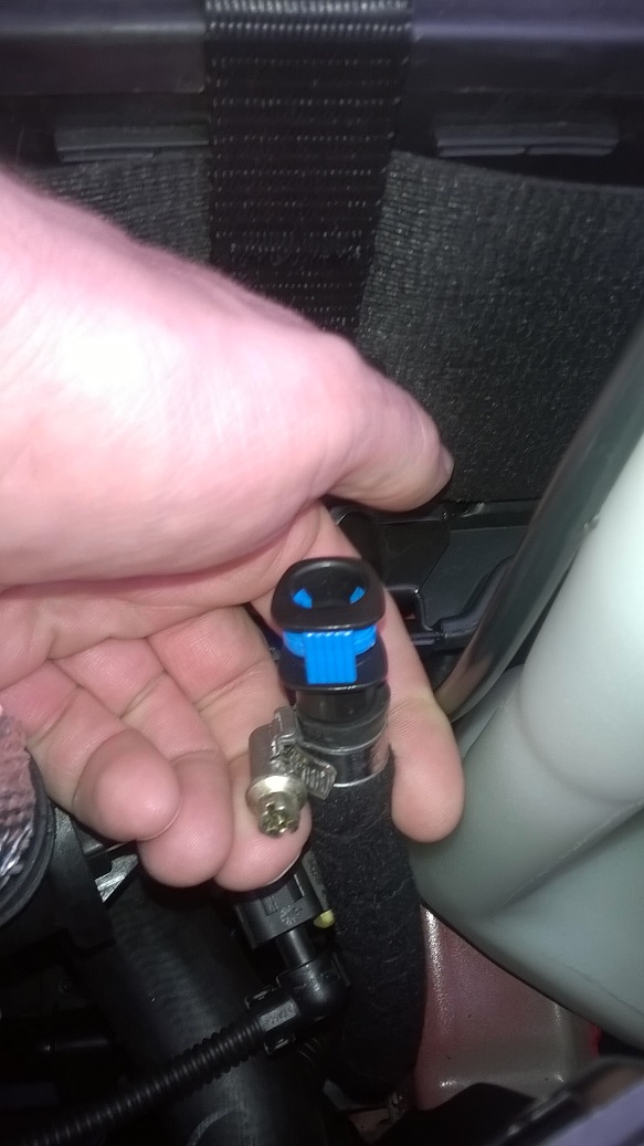

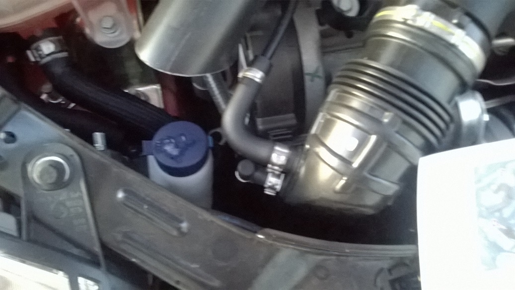

    Wie oben berichtet ist mir die Halteklammer (Bild 11) bei der Demontage der Steckverbindung in den Motorraum gefallen.
    Wenn man es richtig macht, sollte es aussehen wie auf (Bild 12) mit Schlauchklemme. Und wie "Donnerbudy" schon angemerkt hat, auf beiden Seiten nachrüsten.
    Dann wird das Ding wieder auf die Scheinwerferreinigung aufgesteckt ( Bild 13 ) und fertig.
    Zeitaufwand ca. 15 Minuten für beide Seiten (wenn man nicht so dusselig ist wie ich und ein Teil in den Motorraum fällt)
    Fazit:Wenn es unterm Motor mal feucht sein sollte nicht direkt in Panik verfallen, sondern auch mal nach der Scheibenwaschanlage/Scheinwerferreinigung schauen.
    Der Beitrag ist was für die Bastelecke und muss glaube ich nicht weiter kommentiert werden.
    Gruß Alex
