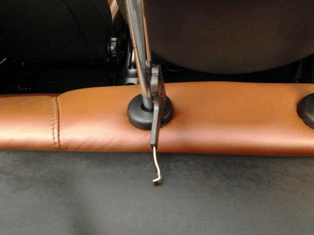

Hallo Michael,
mit diesem "Schlüssel" machen wir bei meinem Abarth die Nabenkappen ab.
Aber, sei vorsichtig, von innen kann sehr leicht etwas wegbrechen!
Bei Ebay wird dieser "Schlüssel" gerade sogar angeboten.
