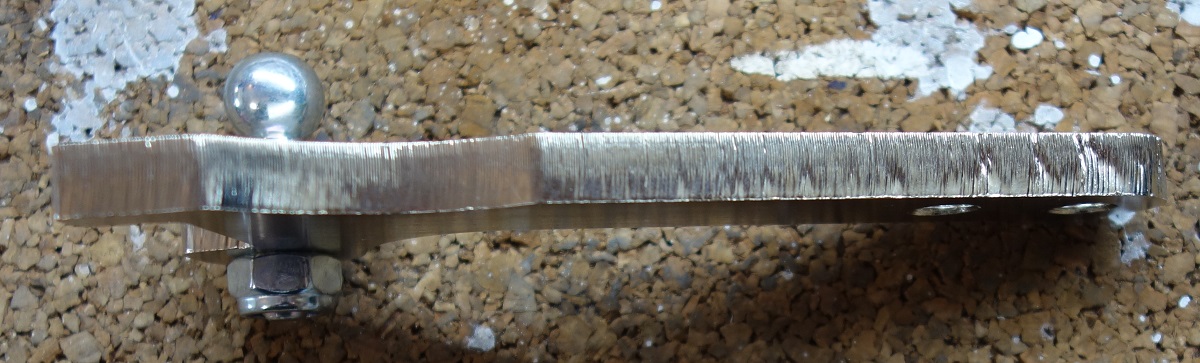

  • Hallo zusammen, anbei noch ein paar Bilder vom Auslieferzustand der Novitec Schaltwegverkürzung.
    ...Und ein Bild, nachdem ich mit meinen eher mäßigen handwerklichen Fähigkeiten und Equipment drüber gegangen bin - bevor das Teil dann noch lackiert wird...
    Rice Rocket 82.
      (255,79 kB, 466 Mal heruntergeladen, zuletzt: )
      (200,91 kB, 319 Mal heruntergeladen, zuletzt: )
      (233,5 kB, 319 Mal heruntergeladen, zuletzt: )
      (210,82 kB, 305 Mal heruntergeladen, zuletzt: )

    also, Teile lackiert und verbaut, seht selbst.
    Einbau war ein wenig tricky, da das Teil, in dem sich die Gewinde befinden, ohne Schrauben - richtig - runterfällt. Mit viel Fingerspitzengefühl, hauptsächlich vom Radkasten aus, sind dann die Schrauben reingezirkelt worden und dann von oben vom Motorraum kommend, final angezogen worden. Hält.

  • Hallo Rice Rocket 82,
    sieht lackiert "Sahne" aus. Bin ich seinerzeit nicht drauf gekommen... Dein Aufwand hat sich gelohnt.
    Justage: als wir die SWV eingebaut hatten, ging - wider erwartend - die Schaltung sehr schwer. :cursing:
    Daraufhin hat er im Motorraum "etwas" verändert und die Schaltung ging zunächst noch etwas schwerer. Dann hat er meines Wissens eine Schraube "anders herum" gedreht und die Schaltung ging immer leichter... :)

  • Hi Speedbär,
    naja, den Aufwand für ein Teil, das in den Tiefen verschwindet - aber ich fand's graußlig, so wie das Teil aussah.. Wie aus einer Stahlplatte herausgefressen.
    Ich habe das Auto aktuell auf der Bühne, konnte die "Schalterei" also nur "so ungefähr" ausprobieren - bei mir hat sich jetzt nichts schwergängiges gezeigt... Aber, ich habe auch nicht alle Gänge durchgeschaltet... Sollte ich mal noch machen. Naja, da jetzt eh das ganze andere Geraffel wieder verbaut ist, freu ich mich ja schon drauf, dass Murphy wieder zuschlägt, das Zeug nicht sauber funktioniert und ich wieder alles auseinanderbauen muss.

    Eins hat mich auch nicht losgelassen: Dass ich mir bei der Arbeit im Motorraum - ok, ich bin ein wenig ungelenk und schusselig - dermaßen die Hände verschnitten habe, dass ich zwischenzeitlich mit 3 Pflastern unterwegs war. Und zwar woran??? An den Kanten der "wunderschönen" roten Luftfilterabdeckung - die hab ich also auch gerade noch runtergebaut und alle Kanten mit dem Cuttermesser entgratet, bzw. mit Radius versehen; Jetzt kann sich so ein "Depp" wie ich zumindest daran nicht mehr verletzen - oder doch....? ;-)
    Naja, der Tipp ist eigentlich folgender: Wer auf Nummer sicher bzgl. dem Verhindern leichter Schnittverletzungen gehen will, wenn er in dem Motorraum unterwegs ist, der sollte sich einfach die 30 Sek. Zeit nehmen und die 3 Schrauben rausdrehen, mit denen der Deckel befestigt ist - dann weg mit dem Ding, solange gearbeitet wird. Oder halt ein Mal so bearbeiten, wie ich's getan habe.

  • Hallo zusammen, hallo Speedbär,
    also, ich habe das Auto heute mal von der Bühne runtergenommen und den Ganghebel in jeden Gang betätigt, im Stand. Alles Gänge gehen mehr oder weniger leicht rein. Ich würde behaupten, dass da nun keine Justierung nötig ist. Werde ich dann final wissen, wenn das Auto wieder gefahren wird, dauert noch ein wenig - muss aber diesen Monat noch sein, da sonst in der Winterpause verschwindet.

    Hallo nochmal,
    also, heute bin ich mal ein paar Meter gefahren. Für mich ist es so top. Knackig zu schalten (nicht mega schwergängig), Wege sind schön verkürzt, passt gut für mich.
    Und nach der Bearbeitung durch mich sah dann das Teil ja auch nicht mehr so stümperhaft aus - aber wie gesagt, 120 Euro für einen Klumpen Metall ist schon mutig - und die Idee ist ja auch nicht "neu".
