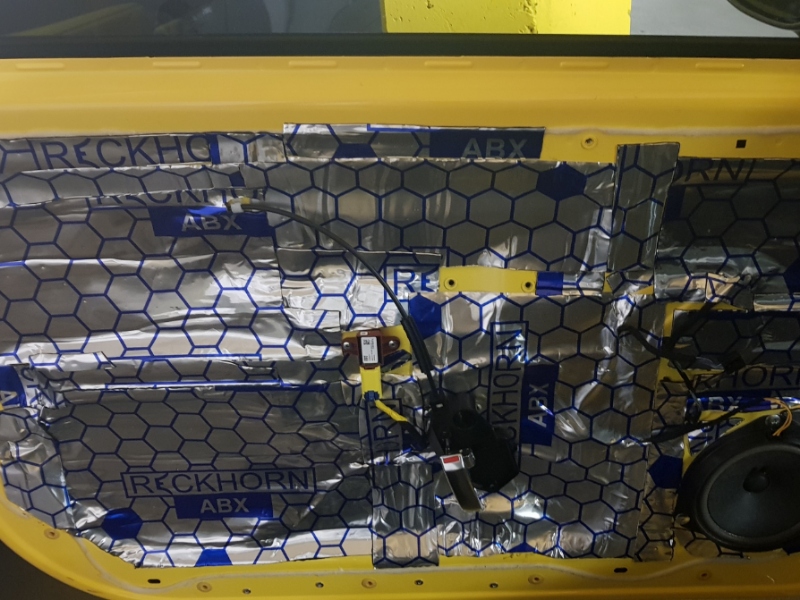

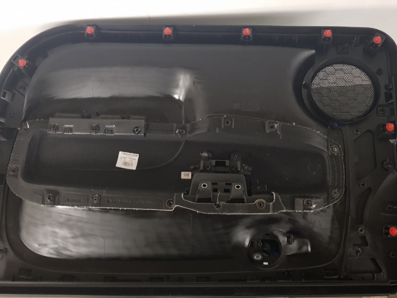

Türen dämmen & neue Lautsprecher
  • Nur die vorderen in den Türen ,oder auch die Hochtöner in der A-Säule und die hinteren Boxen ?
    Mein Abarth 595: 595 Competizione Serie 4 ,Modena Gelb
  • Das ist ein Compo System also Hochtöner & Mitteltöner separat.
    Hinten bleibt ori und der Fader wird 3 bis 4 klicks nach vorn gelegt.

  • So es ist vollbracht.
    Alles drin :thumbsup:
    Endlich wieder ein Stück näher an Musik hören dran.
    Ein Woofer muss aber noch kommen :D
