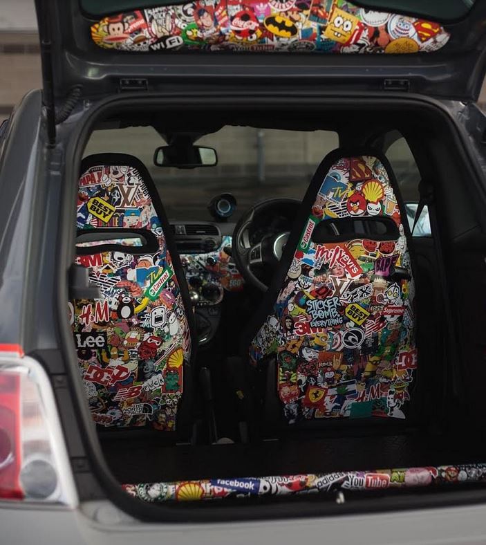

  • da gebe ich Andreas auf alle Fälle recht dass es kein Problem sein sollte bzgl der Innenraumtemp. Ich habe mein Dach mattschwarz folieren lassen und dass wurde im Sommer schon extrem heiß, hat alles wunderbar gehalten.
    Ich habe mal einem auf Instagram angeschrieben der die Sabelts foliert hat (siehe unten), vielleicht kann er ja weiterhelfen. Er besitzt zwar das Auto nicht mehr aber hat es ja damals machen lassen. Melde mich wenn ich eine Antwort habe.
