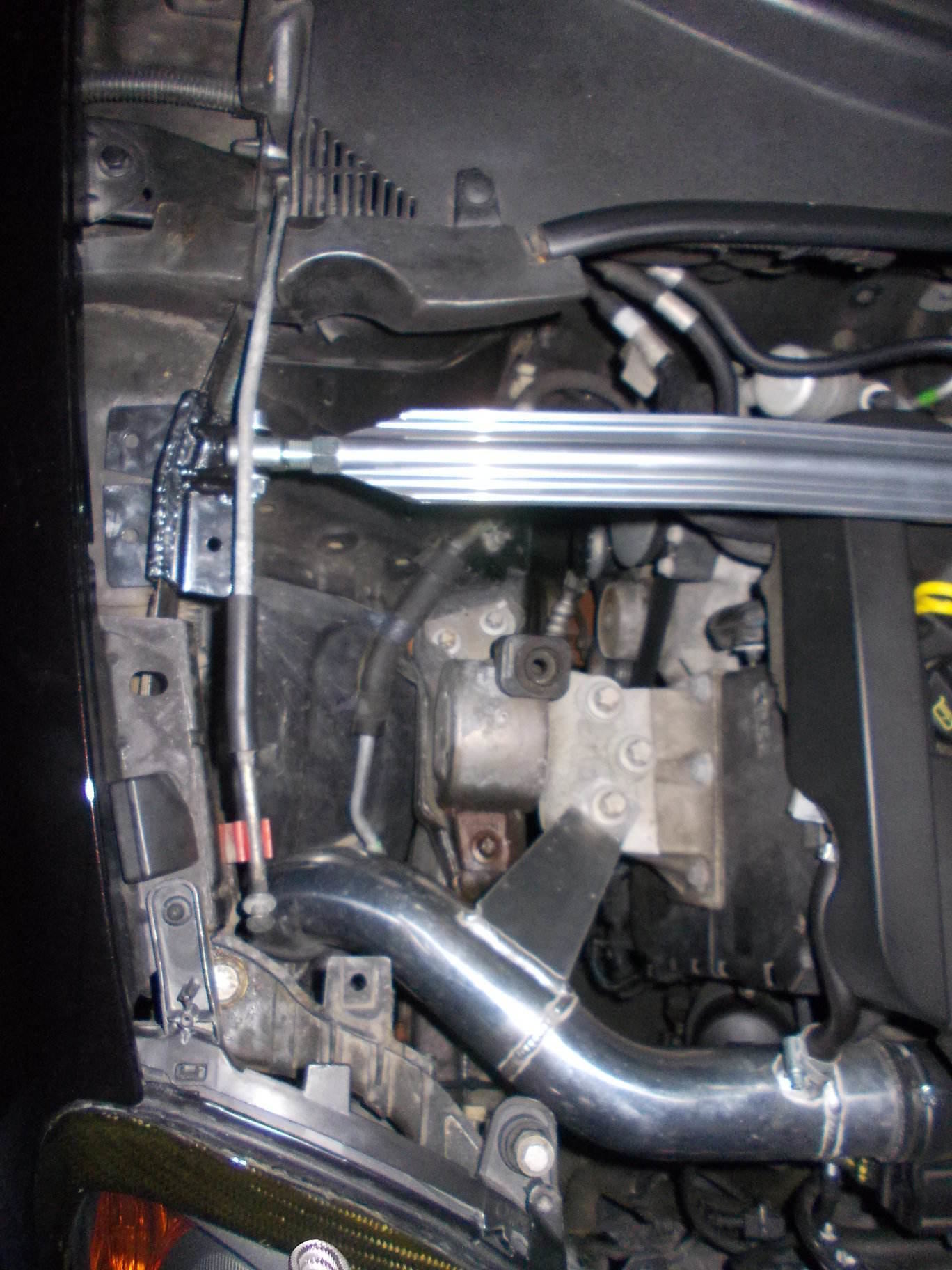

  • Hallo zusammen,
    da ich mir gerne aus Japan noch eine Leckerei für meinen Motor bestellen möchte, ich dazu aber eine angeschlossene Kurbelwellenentlüftung brauche, suche ich jemanden der mir an meine Sommeransaugung (siehe Bild) einen Nippel anschweißt (gibt es bspw. hier: https://www.turbozentrum.de/an…s-16mm-aluminium/a-41838/). Da diese aus Aluminium ist, ist das Anbringen nicht ganz so einfach und sollte von jemanden gemacht werden, der damit Erfahrung hat.
    Ich würde die genaue Position auf dem Ansaugrohr markieren (wird sicherlich ganz in der Nähe des schwarzen Silikonanschlussstücks in Richtung Turbolader sein).
    Ich wohne in Oberfranken, kann das Rohr aber gerne verschicken, die Portokosten samt Obolus übernehme ich selbstverständlich.

  • Das wäre auch eine Möglichkeit. Wusste nicht dass es Aluminiumreparaturmasse gibt :top: Würde man den Kleber dann gleich aufs Gewinde mit geben, oder kommt er nach dem Einschrauben drauf?
    Habe noch ein Detailbild gemacht. Leider würde der Nippel ziemlich genau in der Verjüngungsstelle liegen, was die Sache nicht einfacher macht. Etwas nach links (max. 1 cm) wäre notfalls noch möglich, weiter geht es aber leider nicht.

  • Im Gewinde wird sich das wohl nicht halten, weil das Zeug doch recht pastos ist.
    Wenn du den Bereich um den Nippel herum etwas anschleifst und die Paste außenrum
    sorgfältig aufträgst (wie eine Scheißnaht-eventuell etwas dicker) sollte das halten.
    Natürlich musst du die Stelle schön fett-und staubfrei machen.
    Ich habe mit dem Zeug schon einen gerissenen (Frostschaden) V8 Block repariert.
