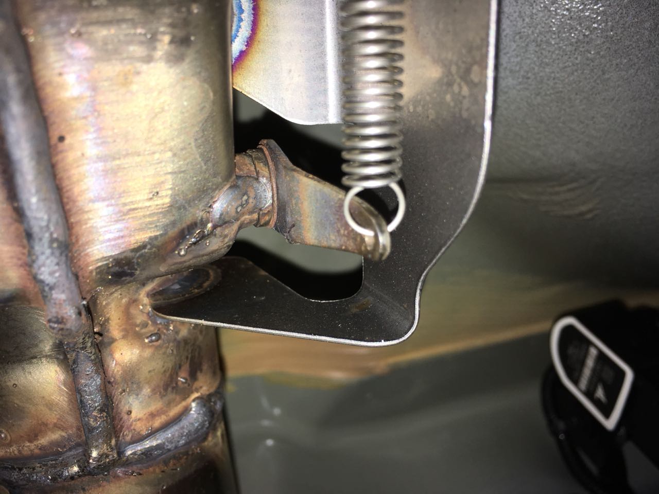

    Nachdem der Wagen schön aufgebockt war, wollte ich natürlich etwas "Klappenpflege" gleich mitmachen und sah folgendes Bild (Monza1.png). Für mich sieht es so aus, dass weder der Auspuff nun 6 Monate alt ist, noch dass die Klappe so im Originalzustand ist. Für mich sieht das so aus, als wenn hier ohne Rückfrage "punktgeschweißt" wurde und die Klappe sich nun im dauerhauft offenen Zustand befindet !?
    Wie seht Ihr das ?
    Ärgerlich ist nur, wenn dem so ist, dass das ohne jegliche Rückfrage geschah. Ich nicht dafür unterschrieben habe.
    Wie ist dazu die Rechtlage ?
    Danke für Eure Rückmeldungen im Voraus !

  • Hallo Puerol,
    so macht ein Klappenauspuff richtig Sinn. :abgelehnt:
    Ich denke man sollte diese "Fachwerkstatt" hier ruhig beim Namen nennen.
    Die Rechtslage ist eindeutig.
    Rechtswidrige Manipulation (absichtliches verändern) an der Abgasanlage, was zu einem Erlöschen der Betriebserlaubnis führt (§ 19 StVZO).
    Dementsprechend würde ich jetzt die "Fachwerkstatt" (nicht den Hersteller) zum Austausch der Record Monza bewegen.
    Tom
  • Wow, das ist an Frechheit kaum zu überbieten. :thumbdown:
    Der Kundenumgang bei Abarth scheint nicht der Beste zu sein, zumindest was den Service angeht.
    Hoffe, dass du das mit dem Autohaus klären kannst und es zu einer guten Lösung kommt.

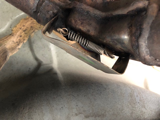

  • ich wäre mit den Äußerungen und Vorwürfen sehr vorsichtig, ich hab gerade für euch extra noch mal unter einer neuen Monza im Showroom gelegen, deren Klappe sich einwandfrei bewegen lässt,
    auch hier finde ich einen ähnliches Bild.
    Leider funktioniert mein Tap Talk seit Wochen nicht und ich kann auch hier am Rechner das Bild nicht hochladen, aber an eine Email Adresse könnte ich es euch senden...

  • Tom, hab dir zwei Bilder bei WhatsApp geschickt die du gerne hochladen kannst.
    Aktueller 595 mit Monza ab Werk.

  • Ist ja nichts passiert,
    aber das Polo Shirt musste ich mir gerade trotzdem kurz versauen um die Sache schnell zu klären.
    Ihr müsst dazu einfach wissen das euer Händler für Garantiearbeiten Geld vom Hersteller
    erhält, Austausch der Anlage, gängig machen, was auch immer.
    Er hat nichts davon da einfach rumzubraten auf eigene Kosten und nichts abrechnen zu können,
    daher war der Gedanke an sich schon so total abwegig das ich das schnelle richtig stellen musste.
    Wartet bis Tom die Bilder hochgeladen hat und macht euch selbst ein Bild.
    Gruß,
    Marco
    das meint Marco nicht.
    Hier seine Bilder von einer neuen originalen Record Monza.
    Diese hat die Schweißpunkte auch, ist aber trotzdem voll beweglich.
    Tom

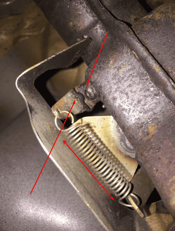

  • Die Klappe lässt sich gar nicht mehr bewegen? Oder nur noch Minimal? Der Schweißpunkt bei dem Linken Pfeil sieht nämlich so aus, als würde er vom Hebel auf den Drehpunkt gehen. Somit wäre das ding fest.
    Mein Abarth 500C: Bicolore Scorpione Schwarz und Gara Weiß, Estetico in Rot, OZ Ultraleggera´s in Mattschwarz, Sparco Assetto Gara´s in Mattschwarz, G-tech GT550 ST 90 mit Roten Endrohren und Kabelloser Steuerung, G-tech 200 Zellen Kat, G-tech Schaltwegverkürzung, Bilstein B14, Schubblubbern, Mazza Engineering Stufe 2 (170PS/322Nm) (Abarth 500: Gara weiß mit rotem Estetico, Autogas. Leider einer Eisfläche zum Opfer gefallen)
  • Dankeschön für Eure Rückmeldungen.
    Die Klappe am Monza ist jedenfalls "bombenfest". Ist die Klappen-Stellung auf offen ? Wäre ein neuer drangekommen, sollte sie sich zmd. mininal bewegen lassen, aber da ging mit "Handkraft" nichts, kein Milimeter in keine Richtung.
    Bevor ich beim Händler nachfasse sollte ich mir zmd. sicher sein.
    Dankeschön im Voraus !
    VG

  • Richtig, die Position ist der geschlossene Zustand.

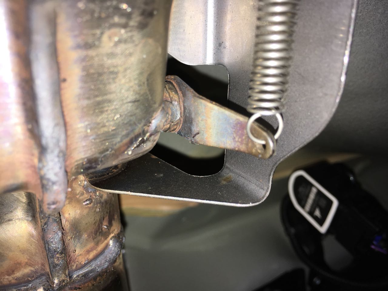

    Ich klincke mich hier mal ein. Meine Klappe scheint jetzt auch fest zu sein.
    Frage an die Experten: ich vermute sie ist offen. Kann jemand das an Hand des Fotos bestätigen?
    Danke
      (79,32 kB, 1.086 Mal heruntergeladen, zuletzt: )
  • Comp_595: Die ist mindestens teilgeöffnet. Glück gehabt!
