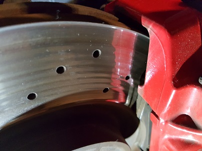

Warum sind die Scheiben, nach 7700 Km, rund um die spanische Halbinsel, plötzlich nur vorne außen, wellig ??
Ungleichmäßig abgefahren durch die Löcher. Dann noch ein bisschen Temperatur dabei und schon hat man das Ergebnis.
Sollte ich die wechseln ?? und wenn ja, gibt es bessere Alternativen ?

Das wellige bleibt, aber ansonsten sollten die noch gehen. Alle gelochten scheiben machen das, auch bei Hochpreisigen Marken.
Ist normal bei gelochenten Scheiben.
Mein Benz hat die Wellen auch.Kein Grund zur Sorge.

Nun, die Anderen haben ja schon geschrieben, woran es wohl liegen wird, und daß eher kein Grund zur Sorge besteht. Gleichwohl hat meiner mit knapp 22.000 km keine welligen Bremsscheiben. Aber ich fahre auch eher bremsenschonend, weshalb die vielleicht noch nie richtig heiß geworden sind. Obwohl... wenn mal einer das Tempo des kleinen Abarth auf der Autobahn massiv unterschätzt und einfach nach links rauszieht, mußte ich schon ein paar Mal richtig den Anker werfen.
Was der TÜV dazu sagt, wird in Spanien wohl nicht Deine Sorge sein. Trotzdem finde ich, daß es befremdlich aussieht. Wie eine Suppendose unter der Banderole.

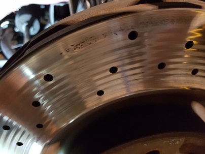

Hab mal auf dem Bild nachgezählt:
Bei einem Baum wären es sog. Jahresringe. . bei dir sind es wohl Monatsringe☺️... also ganz normal
daher fahre ich keine gelochten scheiben mehr.
dazu kommen bei richtiger beanspruchung noch die risse um die löcher.. ne danke.
Vollscheiben mit schlitze reichen völlig aus... -

Bei VW nennt man das Stand der Technik ..bei meinem 7 er Golf habe ich auch das Problem nur hinten .. es wurde auf das Streusalz im Winter geschoben obwohl ich max. 10 x im WInter gefahren bin und auch nicht hinter dem Salzwagen .. ja dass sei zu wenig gewesen und da hat sich das "Salz" beim Stehen in der warmen Garage zwischen Belag und Scheibe punktweise festgefressen, das aber erzeuge nun diese Rillen .. es gibt keine Veränderung der Bremswirkung nur optisch irgendwie wie eine schlampig gedrechselte Scheibe .. .. ich habe volle Scheiben ohne Locher und aber jetzt mit Rillen ....
mein Rillen sind feiner ...ähnlich einer Schallplatte ...Der Kleine Italiener steht in der Garage und hat bei uns noch nie Schnee oder Eis gesehen..

Ich habe mir gestern mal die gelochten vorderen Bremsscheiben eines Porsche 996 auf dem Parkplatz an meinem Arbeitsplatz angesehen. Die sehen ganz genauso aus. Scheint also nicht soo selten zu sein. Wenn es auch am Porsche auftritt, würde ich mir am Abarth keine Sorgen machen.
Meiner sieht hier in Spanien " ganz selten " Schnee und Salz
