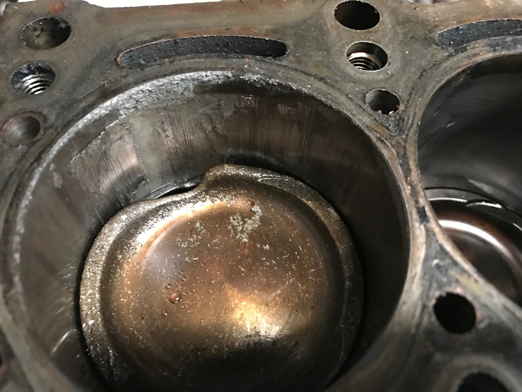

ist gestern auf der Autobahn die Kerze und der Kolben weg-gebrannt,
nach dem Durch-beschleunigen bis auf ca. 220Km/h ruckelte es einmal
kurz, bin dann vom Gas gegangen und habe nochmals versucht zu
beschleunigen, aber leider ging da nichts mehr
Habe ihn nun
grad auseinandergebaut, Resultat = Kerze in Zylinder 4
weg-gebrannt und nach Kopf-demontage nun ersichtlich das der Kolben
auch geschmolzen ist, Laufbahn ist riefig aber nicht geschmolzen.
Alle 3 anderen Zylinder haben ne super Verbrennung und keine
Anzeichen von klopfender Verbrennung.
Ich gehe jetzt mal davon aus
das die Einspritzdüse nicht richtig gearbeitet hat, hat wer anders
schon ähnliche Erfahrungen machen müssen ??
