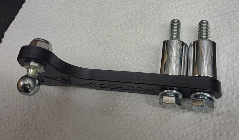

    Bei der Probefahrt ist mir aufgefallen,das die Schaltwege etwas kürzer sein könnten.

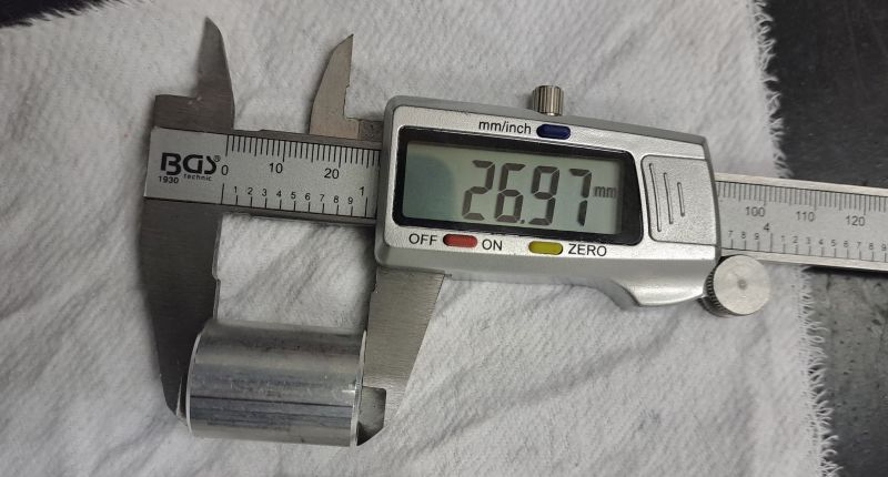

    Also die Verkürzung von 4H-Tech bestellt,das Teil hatte 3 Tage Lieferzeit und ist gestern angekommen.

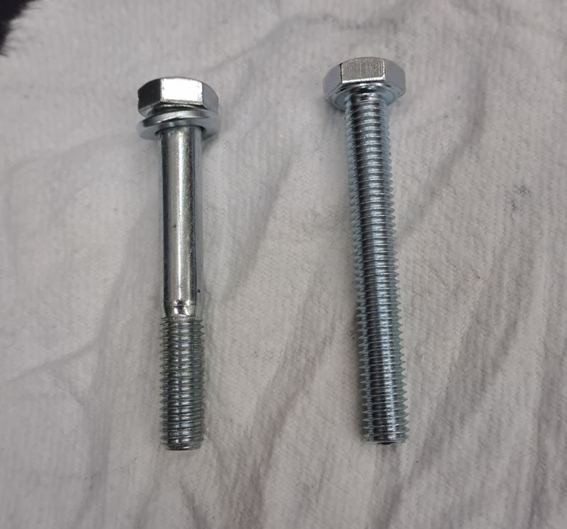

    Die Verkürzung ist auch ordentlich verarbeitet aber die Anbauteile (Distanzen und Schrauben) sind nicht unbedingt premium Qualität.
    Distanzen vermessen (0,8mm Längenunterschied) und erstmal neue aus hochfestem Alu gedreht.
    Die Schrauben haben keinen Schaft,die Gewinde sind geschnitten und wackeln in einem neuen standard Langgewinde.
    Das 8.8 auf den Köpfen haben die Chinesen aber gut hinbekommen :beifall:
    Original war das Teil Rot aber irgendwie gefiel mir Schwarz besser.

  • Distanzen vermessen (0,8mm Längenunterschied) und erstmal neue aus hochfestem Alu gedreht.
    PS vergessen deine Arbeit zu würdigen =O
    Gute Verbesserung! Schön das du das Teil aufs nächste Level gehoben hast. Ob es bei mir auch so ungleich ist, erfahre ich erst wenn ich wieder das Getriebe raus hole. Den Einbau von oben empfand ich als weniger angenehm.
    Bevor du es einbaust, falls du es einbaust:
    Schau dir die Manschette der Schalthebel auf dem Getriebe an, manchmal sind die schon kaputt und du WILLST das nicht zwei mal machen
