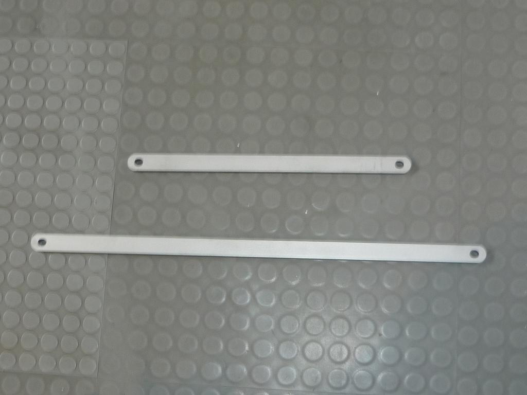

  • so streben verbaut.
    zeitaufwand ca. 20 min.
    man braucht nur noch zusätzlich zwei schrauben M10*25 oder30 mit passenden muttern. bei einer strebe kann man die vorhandenen schrauben verwenden.
    fahreindruck.
    unter normalen umständen merkt man natürlich nichts von den dingern.
    allerdings meine ich das beim scharfen und direkten einlenken die reaktion etwas direkter wirkt. mit scharfen einlenken mein ich sowas wie "reifen warm fahren in der F1" also das nach rechts/links wedeln.
    ausserdem wirkt er beim vollen beschleunigen in den unter gängen nicht ganz so unruhig.
    allerdings lassen sich solche umbauten immer sehr schwer beschreiben, am besten muss man die im wahrsten sinne des wortes erfahren.

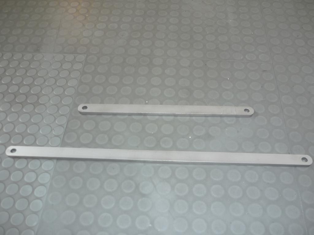

  • Hat jemand die Querlenkerstrebe von OMP verbaut?
      (11,34 kB, 146 Mal heruntergeladen, zuletzt: )
