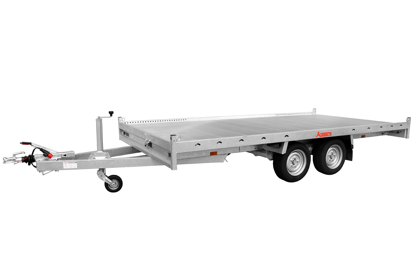

    aktuell suchen wir nach einem Trailer für unseren Abarth. Wer nutzt bereits einen und kann ggfs. einen empfehlen?
    Im Gespräch sind bei uns der Hochlader Anssems MSX2700 bzw. der Tieflader Anssems AMT2000 eco

    Wichtigstes Kriterium ist die Bodenfreiheit/ Rampenwinkel deines Fahrzeugs. Deswegen wirst du wahrscheinlich bei einem Tieflader landen. Der baut dann zwar breiter, du bleibst dann aber beim Auffahren nicht hängen. Achte nur darauf, dass du die Tür noch aufbekommst, wenn das Fz. auf dem Hänger steht (Kotflügel des Anhängers können im Weg sein bei tiefen Autos).
    Der Hochlader mit der Plattform ist alltagstauglicher. Baut schmäler und du kannst auch mal was damit transportieren. Möglicherweise setzt aber der Frontspoiler auf, wenn du auf die Rampen fährst. Auch kann es knapp werden, wenn die Vorderräder auf dem Anhänger sind und der Unterboden setzt am Übergang Anhänger/ Rampe auf, wegen des stärkeren Knicks.
    Ein Tieflader mit einem geschlossenen Boden ist das Optimum.

    danke euch beiden - den Anhänger habe ich bei meinen Recherchen wohl übersehen. Der könnte auch passen - müsste allerdings mal mein Leergewicht überprüfen. Das wird schon "knapp" ausgehen...
    Leergewicht Abarth: 1110kg bis 1165kg
    Nutzlast Anhänger: 1128kg

  • Zu der Anhängernutzlast kannst Du noch die 50 bis 75 kg Stützlast rechnen, die nicht zur Achslast des Anhängers gehören, sondern zum Zugfahrzeug.
