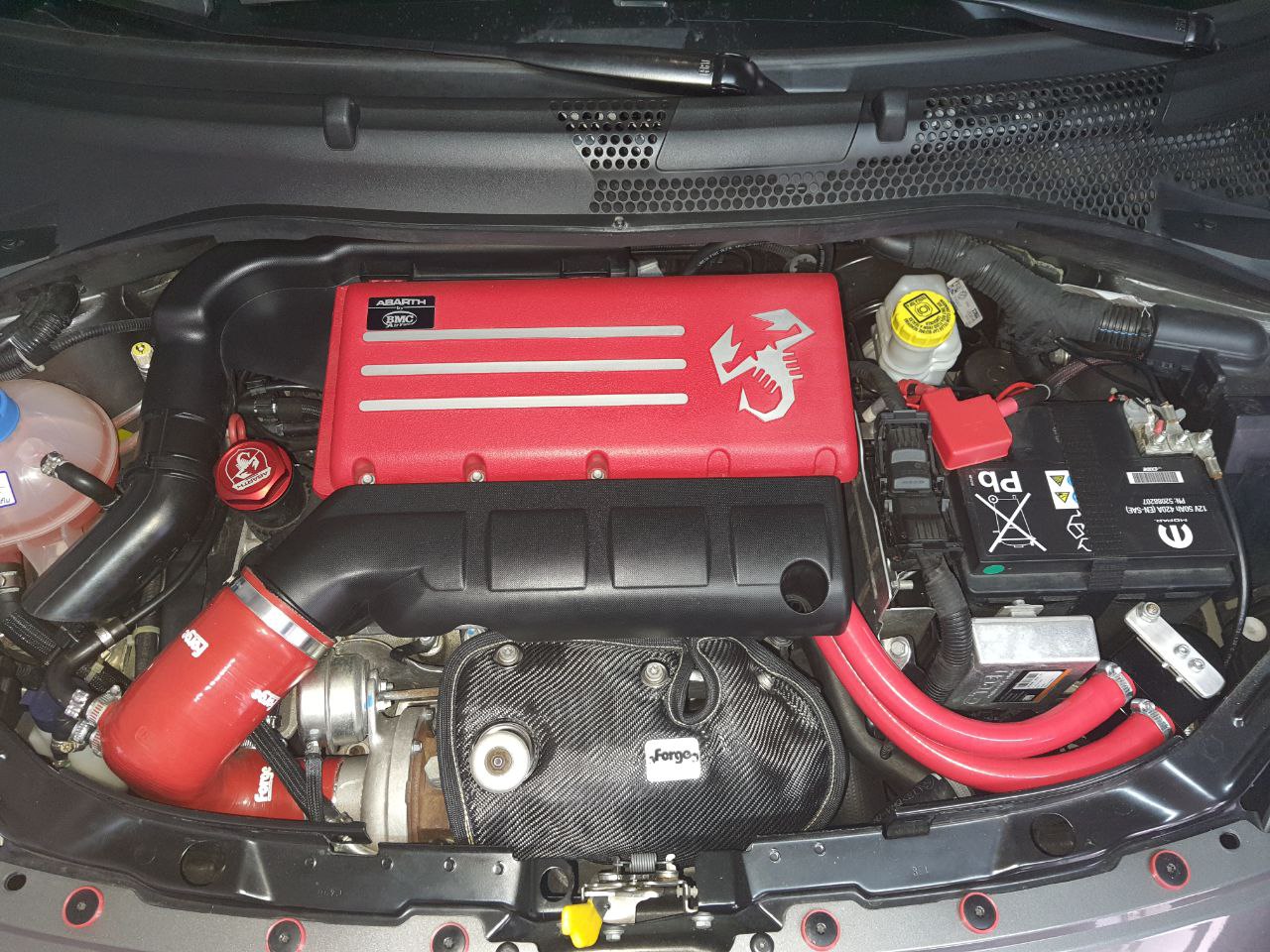

  • Beim stöbern im Netz und im Forum bin ich auf den Forge Ansaugschlauch gestoßen - er wird jetzt kaum eine große Verbesserung oder Vorteile bringen (außer vielleicht etwas niedrigere Ansauglufttemperaturen, da er weniger schnell durch die Abwärme im Motorraum erwärmt wird) - aber optisch sieht er schon schick aus finde ich - man muss auch mal Farbakzente setzen ;)
    IMG_20190324_182614
    Da bei unseren Abarths ja sehr hohe Temperaturen durch die Abwärme des Turbos unter der Motorhaube entstehen (im Sommer ist die Haube schon sehr heiß geworden finde ich), habe ich zu dem Thema viel recherchiert und dann entschieden, dass ich es mal mit einem für den GT 1446 passenden Turbo Blanket versuche..... zur Montage muss der obere originale Hitzeschutz entfernt werden. Und an den ersten paar Tagen riecht es etwas unangenehm - das Material muss durch die Hitzeentwicklung erst etwas ausgasen. Man kann den Hitzeschutz nach einer längeren Fahrt auf jeden Fall mal berühren ohne sich die Flossen zu verbrennen. Die Motorhaube kann man nun auch noch gut anfassen - im Bereich über dem Turbo war es sonst ziemlich warm.... aber wir werden es ja im Sommer sehen.

    Komplettansicht:
    IMG_20190324_182650

  • Hallo Leute,
    da mich bereits mehrere Anfragen bezüglich Turbo Blanket bzw. Ansaugschlauch erreicht haben hier ein paar Infos bzw. Bezugsquellen dazu:
    Das Turbo Blanket passt nur beim GT 1446, den Ansaugschlauch findet ihr bei Forge Motorsport UK für den IHI sowie den GT1446 Lader. In Deutschland ist das Turbo Blanket nicht zu bekommen irgendwie. Ich habe es via Ebay aus England bestellt. Firma Templetuning. Hier mal der Ebay Link
    Ist aber auch direkt bei Forge UK bestellbar:
    Turbo Blanket Product code: FMTUBL5
    Ansaugschlauch Turbo GT1446 Product code: FMINLH11
    optional benötigtes Zubehör:
    Beim Turbo Blanket habe ich unter jede Schraube zusätzlich eine M6-Karosserie U-Scheibe gelegt - wäre aber auch ohne gegangen.
    Für den Ansaugschlauch braucht ihr ein paar zusätzliche Schellen (u.a. um die Alu Stutzen am Schlauch zu sichern), hier sind keine beigelegt und es passen nicht alle Originalschellen - der Baumarkt um die Ecke sollte hier mit VA-Schellen helfen können.
    Bei sonstigen Fragen einfach im Thread anfragen :thumbsup:
    Gruß Sven :thumbsup:
    Mein Abarth
  • Habe den intake Schlauch herumliegen... Ist irgendwas zu beachten beim Einbau?
    Mein Abarth 595: compe my18, Spurpl. v/h 15 mm, DNA shortshifter, ragazzon komplett, KW v1, HRE🖕🏻 Krümmer, CMT TD04 rosso, Wagner LLK,
  • Eigentlich Plug and Play.
    Man könnte oben am Luftfilterkasten eine kleine Nase aus dem Forge Schlauch ausschneiden (siehe Luftfilterkastenstutzen), geht aber auch ohne.
    Den originalen Schlauch vom Turbo und vom Luftfilterkasten zu entfernen ist etwas "fummelig", aber mit etwas WD 40 und Kunststoffhebelwerkzeugen geht es gut.
    Die Alustutzen habe ich zusätzlich am Forge Schlauch mit kleinen Schellen gesichert.
    Die oiriginalen Schläuche habe ich teilweise etwas gekürzt, da die Alustutzen weiter raus stehen.
    Mein Abarth
  • Nabend,
    inspririert von Svens Umbau habe ich mir dann auch mal die Turbohitzeschutzabdeckung + den Forge Siliconschlauch bestellt.
    2 Tage später lagen die Teile bei mir (aus England wohlgemekt :thumbup: ).
    Heute dann" mal eben" die Hitzeschutzabdeckung von Forge montiert :whistling:
    Jetzt mal ehrlich ,
    enger und verbauter gehts kaum noch.Ich habe locker 1,5 Std gebraucht bis das Teil montiert war....ohne Ratschenschlüssel und Torxnuß wäre ich gescheitert.
    Hoffentlich schirmt das Teil die Hitze besser wie das Originalblech ab...gemessen hatte ich nach Motor aus noch über 70°C ) über dem Original-Blech.
    Den Silliconansaugschlauch mache ich vielleicht morgen.
    Einmal editiert, zuletzt von verso1702 ()
  • Hi,
    eng war es da schon, aber eher die ganz linke Schraube vor dem Kühler, die restlichen waren Hobby (10er Ringratschenschlüssel).
    Um gut an die Torxschrauben zu kommen am besten den Luftfilterkasten demontieren.
    Ich habe jetzt schon nach mehreren Fahrten inklusive BAB die Temperatur an der Motorhaube kontrolliert, war immer schön kühl, nicht mehr so wie vorher.... mal den Sommer abwarten. Innen am Blanket selber konnte man auch mal kurz dran kommen ohne sich die Flosse zu verbrennen.
    Mein Abarth
    2 Mal editiert, zuletzt von svennrw ()
  • Hast Recht,
    die linke war übel habe dafür sogar das Motorhaubenschloss demontiert.Und ohne Luftfilterkastendemontage kommst man nicht an die 3 Torx dran....Temperaturmäßig hört sich das von dir ja schon mal gut an :)
