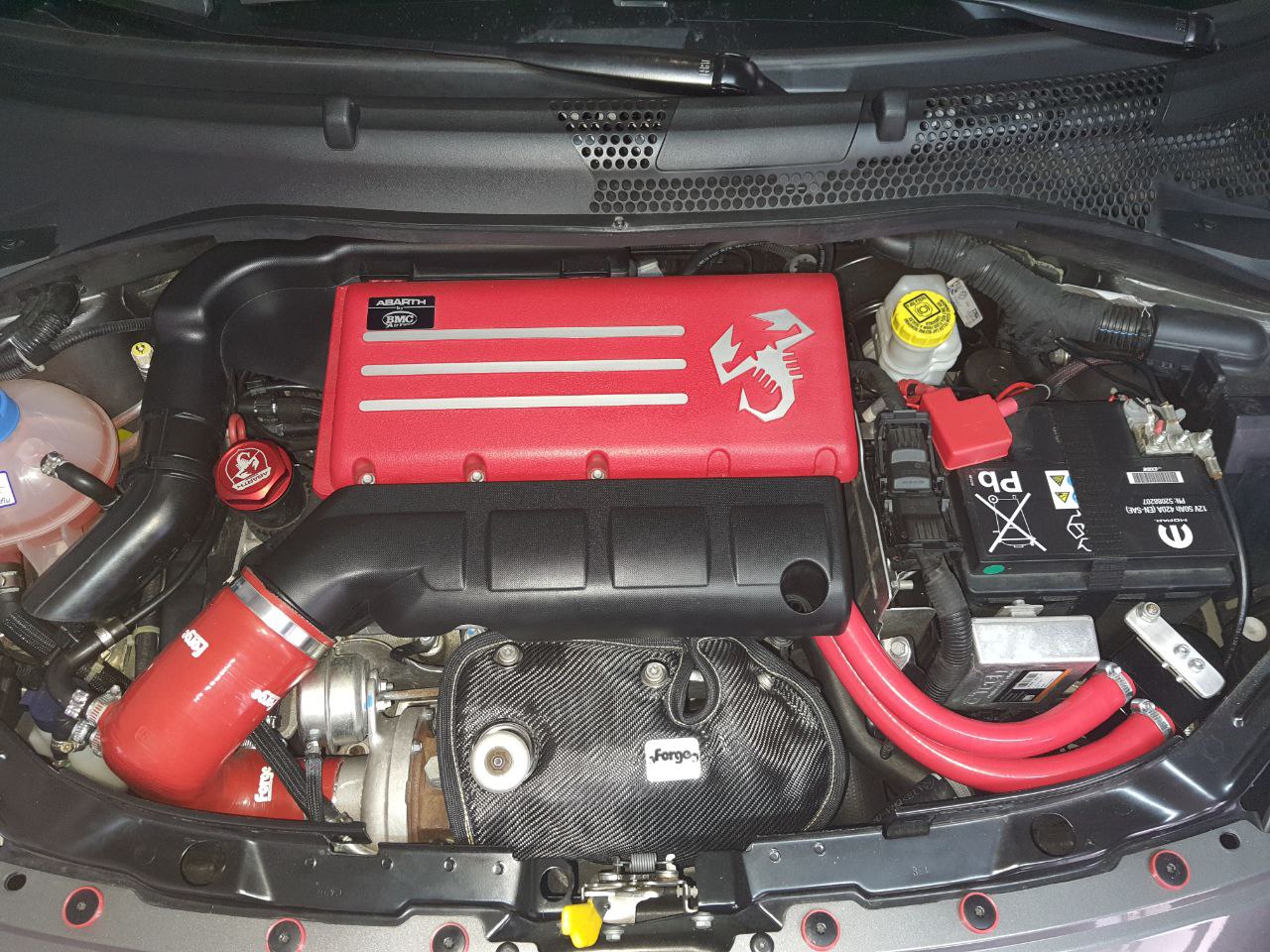

  • So, der Motorraum ist wieder komplett.... Forge Turbo Blanket ist auch wieder drin :thumbup:
    so kann es erstmal bleiben 8)
    Gruß Sven :thumbsup:
