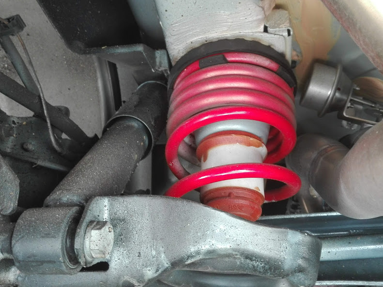

  • Kommt darauf was da genau quietscht kann die Stange sein die aus der Druckdose kommt oder die Mimik des Drehtellers (der über die Schubstange der Druckdose bewegt wird) .
    Wenn die Lagerung der Klappe an der AGA selber quietscht,hat man eher schlechte Karten. Erstmal alles mit Liqui Moly Keramikpaste einschmieren.
    Ansonsten solang Garantie..ab zum Händler...
    Siehe Bild (rechts neben linken hinteren Federbein)
    Andy
