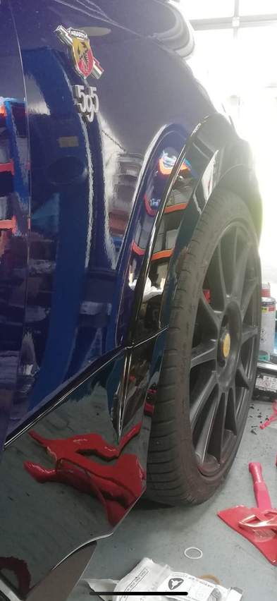

In der Facebook Gruppe „ABARTH Freunde“ baut ein Mitglied gerade die Verbreiterungen inklusive Schweller an sein Fahrzeug. Dort findest du sicherlich passende Tipps. Das Foto stammt aus diesem Projekt.
Wie du auf dem Bild erkennen kannst, beginnt die Verbreiterung bereits beim Schweller. Ohne den passenden Schweller hättest du hier einfach nur eine unschöne Kante
Die passenden Schweller hierzu kosten 1300€ - pro Stück wohlgemerkt 😉
Ohne die Schweller wird das nix!
Die KBA Nr. 574144 steht drauf!
