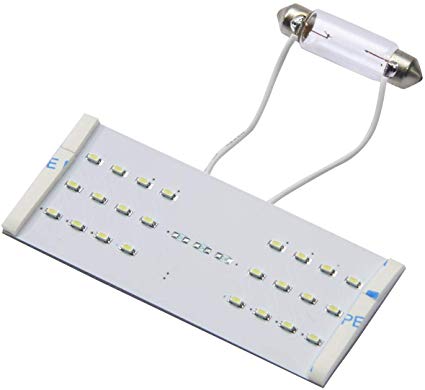

  • So ist es. Bei LED Nachrüstung hatte es bei mir auch noch schwach gebrannt. Der Energiebadarf einer LED ist so gering das der "Reststrom" ausreicht um die Lampe leuchten zu lassen. Bei mir half leider nur die Rückrüstung.
  • Ich habe welche von Hypercolor, funktioneren im Punto und im Turismo (Innenraum sowie im Kofferraum).
    Hatte zuerst solche mit Dauerglimmen von einem anderen Hersteller.
    Der Thread von damals, als ich das Problem hatte: LED Innenraumbeleuchtung glimmt dauerhaft
  • Habe auch die Hypercolor im Einsatz, funktioniert fehlerfrei.

    Meine Osram Premium LED zumindest glimmte ständig...

  • Einfach die Mopar Deckenleuchte aus dem Orginal Zubehör kaufen...
    71806070
  • Schlaumeier;-)
    Kostet doch eh fast nix, und macht wenigstens keine Effekte.
  • Welche Farbtemperatur wurde verbaut? Bin mir noch unsicher zwischen 4000k und 6500k, hab Angst dass letzteres etwas zu kühl / bläulich rüberkommt :S
    Ich habe die 4000K bestellt, diese Entscheidung war die richtige für mich. Wie du schon sagst ist auch mir die 6500K zu bläulich. Daher eindeutig die Empfehlung für 4000K.
