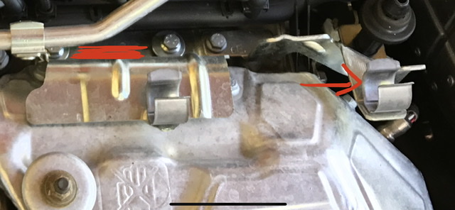

  • Hallo liebe Abarthista, ich habe Probleme bei der Montage der Biposto-Motorabdeckung. Ich habe mir die Biposto Ansaugung aus Bella Italia besorgt, nur habe ich das Problem, dass ich nicht weiss, wie ich die unteren beiden Stahlhalterungen für die Carbonabdeckung befestigen muss. Mir fehlen bspw. bei den Befestigungsstutzen / Halterungen die Löcher. Vor allem woran befestige ich diese? Am Turbohitzeschild? Das muss ich ja dann auch durchbohren, oder? Habe mal ein Bild beigefügt was ich meine. Bei FCA Motorvillage meinten sie, das wäre ein "Gebastel" etc. So richtig wollten sie mir nicht weiterhelfen, nur das die Montage "teuer" wäre. Könnte evtl. jemand der einen Biposto fährt mir weiterhelfen woran die Träger / Halterungen befestigt sind? Schrauben habe ich über. Ich bedanke mich schon recht herzlich für eure Hilfe / Support.

  • Hey, ich habe die Ansaugung. Ich mach dir morgen ein paar detaillierte Bilder. Vorab, ja, du musst das Hitzeschutzblech bearbeiten. Das ist kein Pfusch, wenn du es richtig machst. Ich häng dir mal ein Foto an. Ungefähr da kommen die beiden Halter vorne hin.
  • Grüß dich tomexx,
    hier einmal die originalen
    Aufnahmen.
    Hoffe es hilft. :thumbup:
    Der linke Halter ist durch ein etwas dickeres
    Halteblech 2 x verschraubt.
    Da wo auch der Halter der Leitung vom SUV
    dran hängt.
    Dennis
    Einmal editiert, zuletzt von Don595 ()
  • Jetzt wollte ich die Bilder Hochladen und man ist mir zuvor gekommen.. :) Genau so habe ich die Halter damals auch befestigt.
    Tipp: Montiere hinten rechts den ersten Halter am Block, dann beide Halter vorne an die Carbonabdeckung montieren. Dann kannst du es provisorisch mal ablegen und du kannst mit Edding abzeichnen wo die Halter hin müssen. Danach die Bleche ausbauen und bohren. Ist ein bisschen Arbeit, aber wenn es dann erstmal eingebaut ist, ist die Arbeit schon wieder vergessen. :top: Sieht nämlich mächtig aus.
