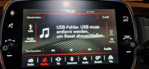

  • Hallo, habe ein Problem mit dem USB Anschluss. Fahrzeug war zur Inspektion und seit dem zeigt das Radiodisplay beim anschließen des Handys
    USB-Fehler. USB muss entfernt werden, um Reset abzuschließen.
    Hatte das schon jemand? Die Buchse leuchtet. Anderes Kabel und anderes Handy probiert leider ohne Erfolg. Heute beim freundlichen gewesen der sagt USB Buchse defekt neue USB Einheit mit Steuergerät nötig ( knapp 300€ ) hat in meinem Bei sein Kulanzantrag gestellt der natürlich abgelehnt wurde. Habe die Fahrzeugbatterie für eine halbe Stunde abgeklemmt auch ohne Erfolg. Hat vielleicht sonst jemand noch einen Tipp?

  • Gerät zurücksetzen kann klappen , muss aber nicht. Ich hatte z.B. den Effekt das sich mein Radio im 10 Minuten Takt rebootet hat.
    Komplett dunkel gewesen und dann ist das Radio wieder hochgefahren.
    Ärgerlich wenn man grad sein Navi nutzt. Das Navi ist nach dem Reboot aber wieder (ohne die Strecke neu eingeben zu müssen) eingesprungen.
    Hat einige Zeit gedauert bis ich rausgefunden hatte das es der USB-Stick war. Erstaunlicherweise: Über Android Auto was auch den USB Port nutzt hatte das Radio keine Zicken gemacht.
    Hab bis jetzt noch keinen neuen USB Stick bespielt weil ich Spotify nutze. Aber anscheinend kann so ein USB Stick das ganze Radio heftig aushebeln.
    Würde trotzdem mal das Radio zurücksetzen ,wenn das nicht hilft mal die Batterie für eine Weile abklemmen. Und zwar beide Anschlüsse !
    Ich vermute das das Radio selbst wenn es ausgeschaltet ist nie ganz tot ist. Wenn du das für 300 Euronen richten lässt kann es zwar sein das der Fehler weg ist.
    Aber vielleicht auch nur weil sie beim Tausch der Komponennte die Batterie abgeklemmt haben.

  • War auch mein Gedanke wird aber vom Händler verneint. Wie resete ich das Radio?
    Durch Druck der drei Softkeytasten gleichzeitig komme ich in das Servicemenü, dort steht aber auch nur USB empty.
    Das Radio hat kein Navi, habe immer mit Google Maps navigiert welches jetzt natürlich nicht mehr funktioniert.
    Probiere jetzt erstmal den Tipp beide Pole abzuklemmen.

  • Hallo zusammen,
    beide Probleme scheinen gelöst zu sein.
    Öl kam scheinbar wirklich vom Unterfahrschutz an der Frontstoßstange.
    USB Problem war nach abstecken und wieder anstecken auch wieder funktionstüchtig,
    wobei mich das doch zwei Stunden gekostet hat aber immerhin 300 € gespart.
    Gruß Uli
