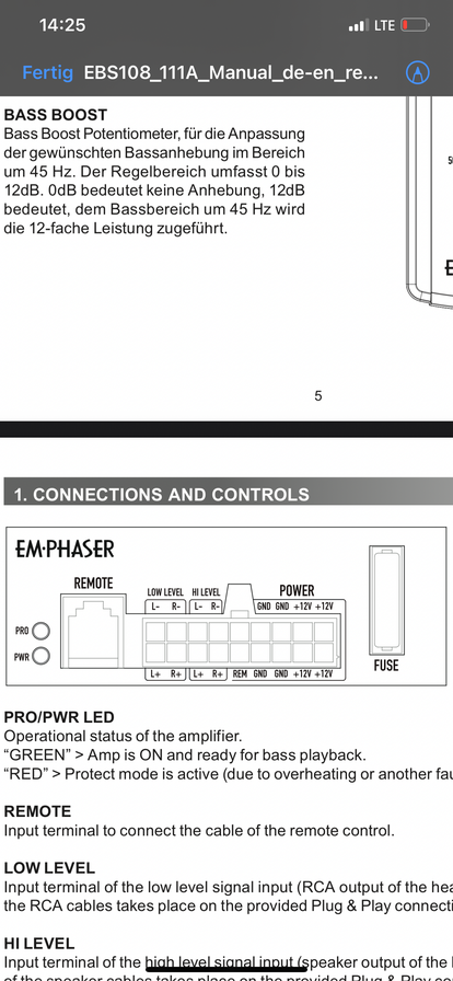

  • Danke für Dein Input Speedy Gonzales.
    Versorgt der original Beats Amp im linken Seitenteil lediglich den Sub oder die gesamten Lautsprecher?
    Mittels Adapter möchte ich an den original Stecker des Beats Amp. Gem. anliegendem Anschlussdetail des Emphaser ist kein Chinch notwendig.
