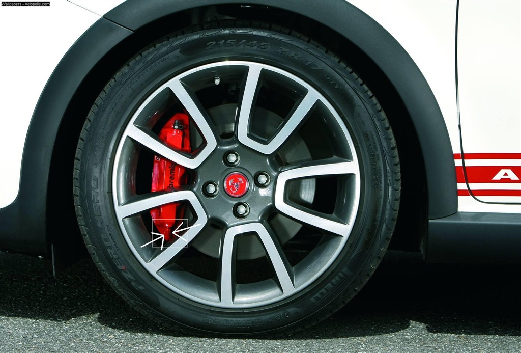

  • GEstern habich mein GPA mal wieder einer Wäsche unterzogen da ist mir gleich volegendes am vorderen Rechten Bremmssattl aufgefallen (War noch nicht fertig mit Putzen)
    Ich fahre gleich morgen zum Händler und lasse den mal schaun was mann da machen kann bisher kein Bremmsdruck verlust oder ähnlichesgehabt aber man weiß ja nie hoffe mann kann es schnell wieder reparieren

  • Ich seh da auch nicht, ausser die kleine verforming in der oberfläche des schwarzen schlauches. wenn es nicht nur dreck ist.
    Wenn es kein dreck ist, dann wohl eine verbrennung, als sei etwas heißes dagegen gekommen, z.B. Hochdruckreiniger Düse... die dinger werden scheiße heiß! ...
    Das farbe von einem Gummischlauch abplatzt der sich minimalst ausdehnt beim bremmsen, find ich nun nicht so tragisch.
    Ich sag nur: Stahlflex :P

  • Nein da ist nicht nur der Lack ab des würde ich noch als kleiner chönheisfehler durchgehen lassen die Leitung ist verbogen normalerweiße geht die Leitung gerade nach unten dann in nem winkel von ca 45° schräg nach hinten un dann nach nach einem erneuten bogen gerade nach hinten un d liegt näher am Bremsattel an.
    Und was meinst du mit Stahlflex???
  • Es sieht mir auch eher nach einer starren Bremsleitung und nicht nach einem Schlauch aus... Wenn es so ist, ist sie oben am Anschluß verbogen und sollte schleunigst erneuert werden.

  • ich denke auch schleunigst wechseln... sonst mag der sattel bald nich mehr mitbremsen... sollte eigentlich nicht die welt kosten... bei wilwood sätteln kostet die verbindungsleitung für die sattelhälften irgendwas um die 12 euro, wie sich das bei brembo verhält weiß ich allerdings net...
    aber was eigentlich noch viel spannender ist wie ist das passiert? das geht ja eigentlich nur mutwillig!
  • JA hoffe auch das es schnell udn einfach repaerabel ist!
    Wüsst ich auch gerne wie das passiert ist denke das da sich da ein Steinchen irgendwie reingedrückt hat und da ja da kaum Luft zu den Felgen ist die Leitung nachgegeben hat!
    Aber wird schleunigst danach geschaut da ich ja net plötzlich ohen Bremsen da stehen will kommt schon scheiße wenn man bremst und es tut sich nichts ;-)

    das halt ich für unwahrscheinlich zumal das ja dann beim rückwärtsfahren passiert sein müsste ;)

    nein beim Vorwärtsfahrne hab mich verschrieben gehabt war Recht und nicht Links vorne.
    Nuja morgen lass ich gleich nach der Arbeit danach schauen!

  • das is auf alle fälle besser aber tu dir nen gefallen und ruf besser vorher an ( weil das muss bestimmt bestellt werden ) ;) aber ursache wär trotzdem spannend... weil da gehört schon ein bissl kraft dazu...
  • So komm gerade vom Händler der meinte auch das da irgendwas reingeflogen wäre!
    Bremsverlust wurde nicht auftreten sollte aber dennoch erneuert werden.
    Das problem dabei ist die Leitung gibt es nicht als ersatzteil und somit müsste der Komplette Bremssattel ausgetauscht werden, was nicht so optimal wäre.
    Deswegen rufen die morgen nochmal bei Brembo bzw Fiat/Abarth an aber die haben nur bis um 15:00 Uhr geöffnet So schön hätt ich das auch mal. Nuja wird sich zeigen was rauskommt!!
  • Also wenn du so nen Wert drauf legst , kann man die Br. Leitung auch selbst anfertigen . Ist immer Meterware und jeder Kfz-Betrieb kann das machen . Wenn die Leitung aber keinen Knick hat oder einen Einstich , kannst du sie so lassen . Farbe drüber und gut !

  • mit dem eine leitung anfertigen hat 127hp70 recht allerdings ist die da ja um die leitung noch irgendwas drum... aber so wie das auf dem bild aussieht würd ich die wechseln weil da scheint schon nen knick zu sein...
    oder schau mal hier da gibts die für die wilwood sättel musst du nur mal schauen ob das gewinde und der konus passt... (länge natürlich auch)
    http://www.timms-autoteile.de/cat/timms-blue.pdf

    na guck dir mal das foto ganz oben genau an :) das wird nur irgendeine hülse sein oder so aber irgendwas is da :D
  • Also ja da ist eine Cerstärkung oder sowas drum also die Leitung geht von der innensteiter der Bremssattels nach außen und wieder in den BRemssattel reun quasi wie ein U.
    Neuste info vom Händler ist, das er ein Foto gemacht hat und es nach Turin schickt die wollen sich das genau anschaun....
    Ich hoffe die lassen sich was einfallem am schönsten wäre natürlich wenn ich ne neue von dennen gestellt bekäme was ich aber für unrealistisch halte. ne neue verbindungsleitung würd emir schon reichen.
  • So ,gekuckt ! Ist "nur" ne Gummitülle (schlauchstück) gegen Vibration oder scheuern .
    Also nich so lange da rum Fotografieren , Leitung anfertigen und Gut ! Ist echt nix wildes !
