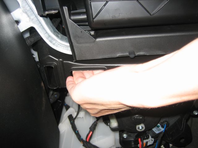

    habe im Thread "Qualitätsmangel und Verarbeitungsfehler" schon mal berichtet, dass ich an meinem GPA Probleme mit Vibrationsgeräuschen aus dem Bereich der Mittelkonsole / Handschuhfach habe.
    Beim Händler wurde dann das komplette Amaturenbrett ausgebaut und der Heizungskasten neu justitert und "festgezurrt". Leider brachte das Ganz nicht.
    Die Geräusche sind immer noch da (drehzahlabhängig zw. 2000-3000).
    Nun habe ich selbst mal an einige Kunststoffteile hinter dem Handschuhfach gefasst und siehe da, ich habe die Ursache bzw. den "Klangkörper" gefunden.
    Mit einfachem, leichtem Halten des in nachfolgenden zwei Bilder aufgezeigten Teiles, hören die Geräusche sofort auf. Nur kann ich ja nicht autofahren und gleichzeitig mit einer Hand an die Kunststoffteile fassen.
    1. Was fasse ich da überhaupt an?
    2. Wie könnte man Abhilfe schaffen?
    Vorab schon vielen Dank!!

  • Ich tipp mal auf Lüftungskanal im Fußraum. Versuchs mal mit Viorlege/Kompriband, welches du zwischen die Bauteile legst.Ich würd aber erst mal nach der Ursache suchen da ist auch ein metallteil evtl steht das in leichtem Kontakt damit.

  • löse einfach die schraube am rechten ende dieses luftkanals nimm etwas schaumstoff lege soviel zwischen den kanal und einem benachbarten bauteil das du wenn du den kanal wieder festschraubst diesen somit ein wenig unter spannung setzt ,sollte dann den gleochen effekt haben wie dein festhalten

  • die schraube im kreis rechts hält meiner meinung nach den kanal fest die komplette raus , dann die gelb markierte stelle so weit mit schaumstoff aufpolstern das du den kanal mit etwas kraft zurückdrücken musst um die schraube ansetzten zu können .

  • Habe das ganze nochmals überprüft und getestet und dabei festgestellt, dass der Schaumstoff an dieser Stelle nichts (oder nur wenig) bringt.
    Die Vibrationsgeräusche verwinden nur, wenn das Kunststoffteil (Luftkanal) in Richtung den Handschuhfaches gezogen wird. Schaumstoff an der beschriebenen Stelle und damit ein leichtes wegdrücken vom Handschuhfach brachte wie gesagt nicht den erwünschten Erfolg.
    Werde da mit meinen 1.90 doch nochmal in den Fußraum kriechen müssen (verdammt eng da) und die Befestigung einiger in der Nähe liegender Teile prüfen.
