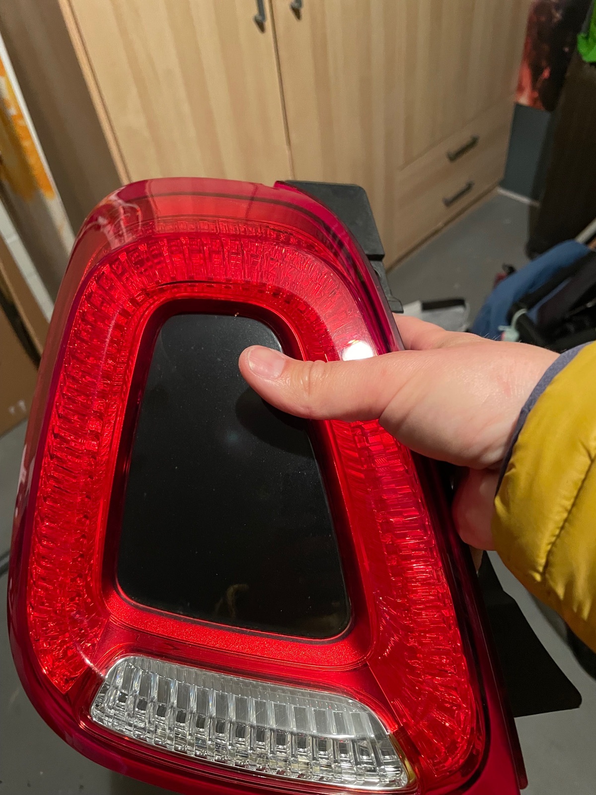

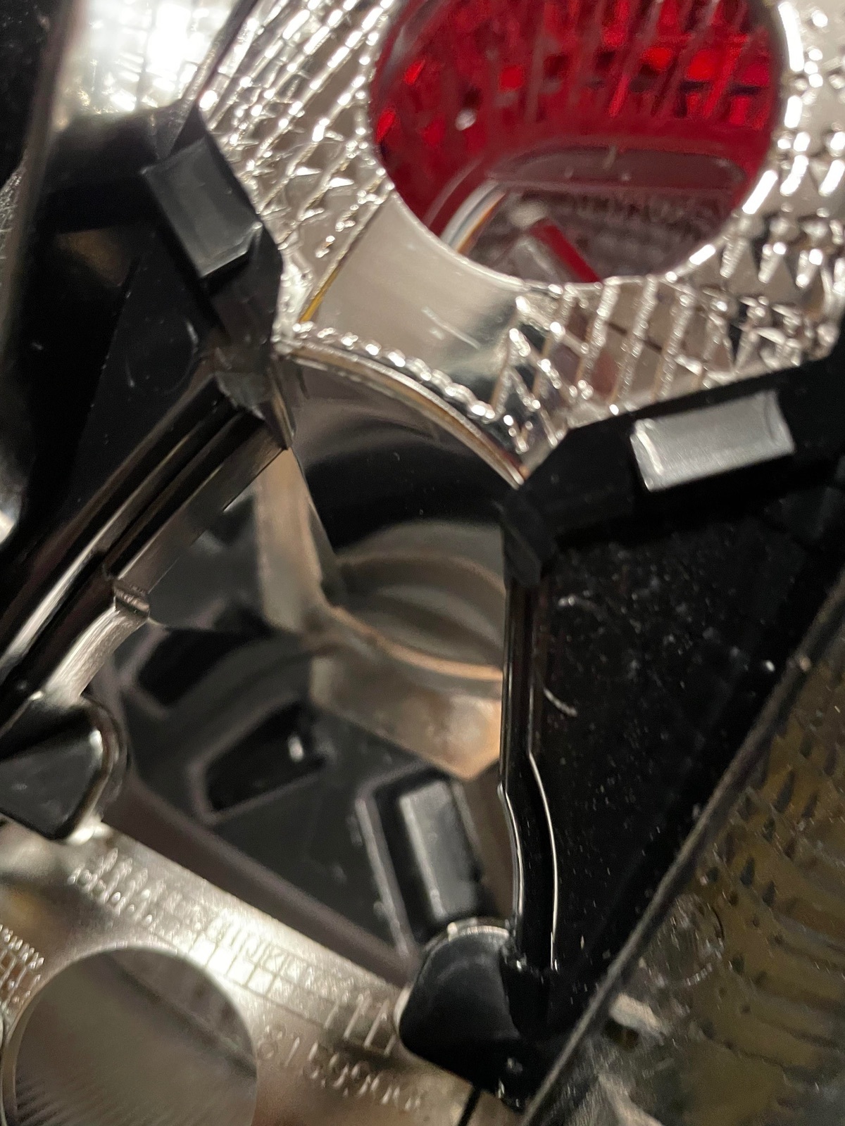

FL Rückleuchten - Cover entfernen
  • Soweit ich in Erinnerung habe, sind die hauptsächlich mit sowas wie Doppelklebeband befestigt, die Nasen eher nur zusätzlich.
    Ich war mit sanfter Gewalt erfolgreich...
    lg
    Manfred
    Mein Abarth 595C: Turismo blau Akrapovic
  • Fahr mit einer dünnen Plastikkarte seitlich zwischen Rücklicht und Cover. Die Karte sollte etwas flexibel sein. Damit kannst du die Klebestreifem lösen oder " durchsäbeln" . Es sind an allen vier Seiten Klebestreifen. Etwas mit dem Fön von der Rückseite anwärmen hilft.
    Kai-Oliver
  • Alles klar, danke.
    Ich hab mir mal so ein Kunststoff-Keilset bestellt um Pins und ähnliches zu entfernen. Ich denke das ist hierfür genau richtig. Noch etwas Wärme dazu und es muss flippen :)
