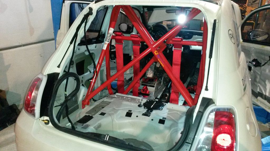

  • So geht er in der Winterpause 2014/2015. Der Style ist final und bleibt auch für die Zukunft so. Im Frühjahr gibt es noch ein Innenausbau-Update (Sicherheitszelle geschraubt) zu sehen und dann werde ich auch ein sauberes ruhiges Video-Update mit Slider & Kranaufnahmen machen (innen und außen). Musste mir für den Winter noch schnell ein paar Aufnahmen einfangen, wenn ich nach meinem Abarth sozusagen Sehnsucht habe :love:

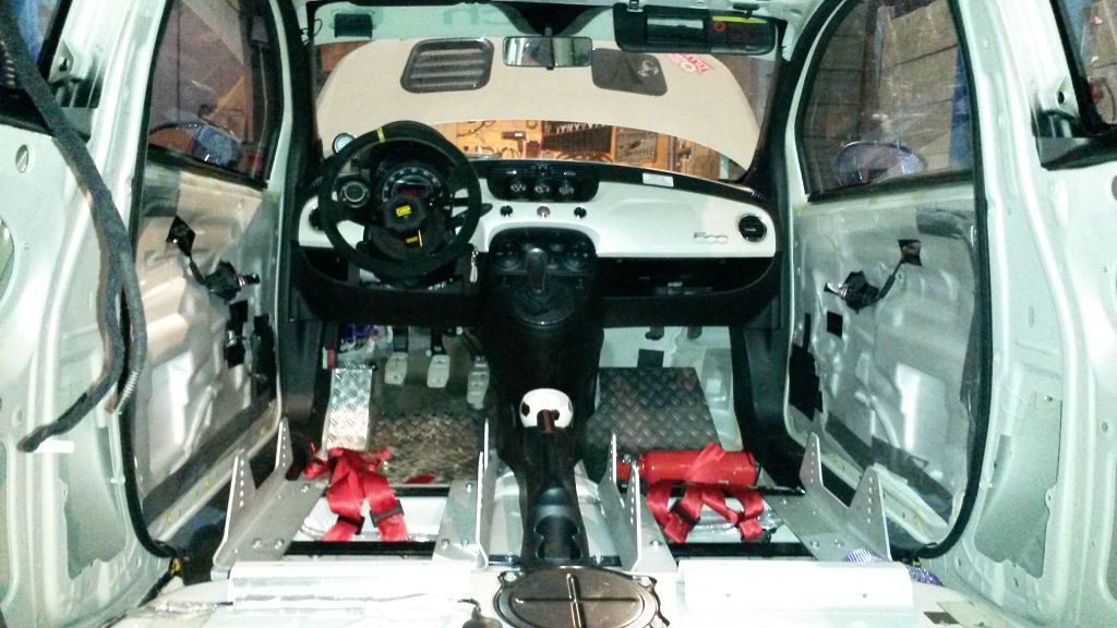

  • Nun ist mal alles raus für die Dachoperation - die beginnt spätestens Mittwoch. Die schwarzen 1,5mm GFK Platten werden dann auch gleich für die Türverkleidung angepasst und verbaut. Im November/Dezember geht er dann auf "Frisch"-Zellen-Kur nach D hoch :D
    (viel Speck ist nicht mehr drinnen :whistling: 8o )
    Jetzt bleibt dann nur noch der Weg von Wolverhampton dazumal: in alle Teile durch das Bohren von Löchern ein paar Gramm rausholen (siehe Scooter-Szene), Heckdiffusor und andere verschönernde Elemente rauswerfen, damit er nicht mehr nur leicht, sondern auch unschön wird. :)

    Baust Du den zweiten Sitz dann überhaupt nochmal ein, wenn Du jetzt niemanden mehr mitnimmst? Auch wieder Gewicht..

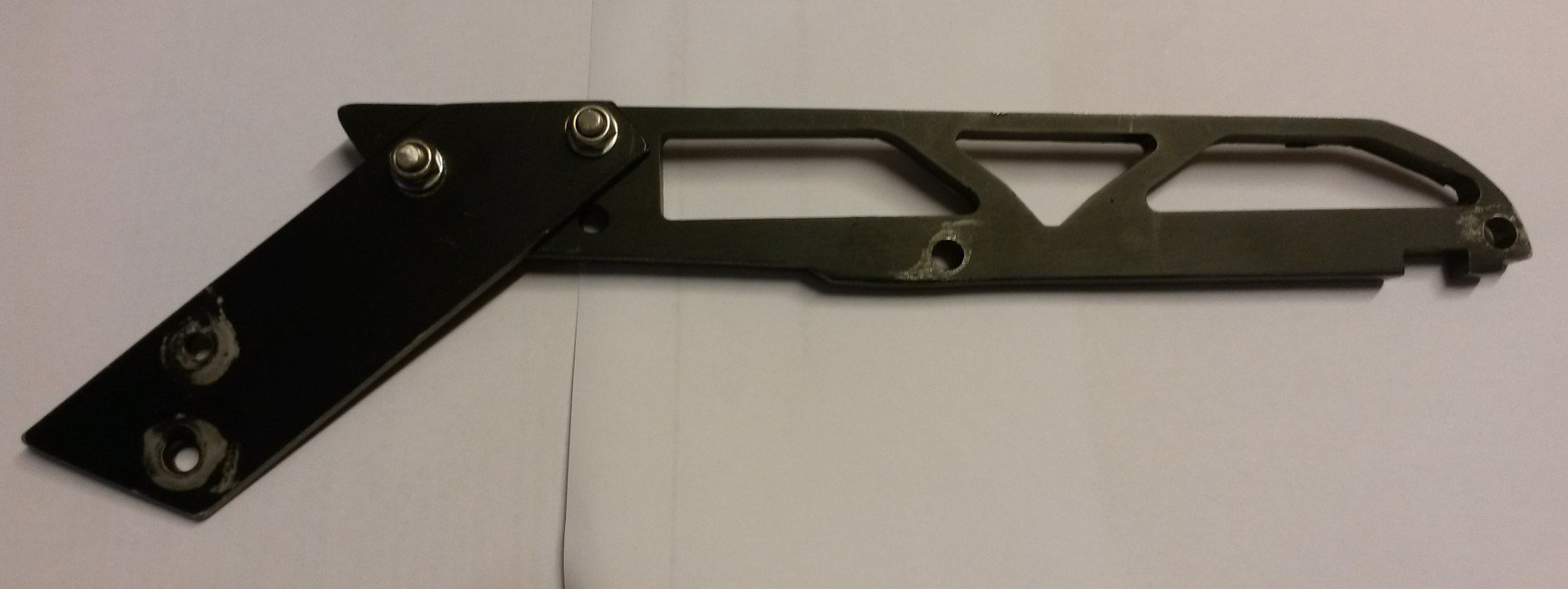

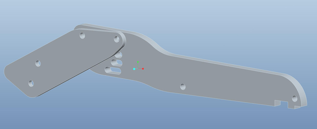

  • Der neue Halter für den Heckflügel ist mal fertig konstruiert - mit vielen Verstellmöglichkeiten (zum Glück hat meine Tochter einen HTL-Absolventen als Freund ;-) So habe ich mal gesehen, was für so ein simples Teil an Konstruktionszeit benötigt wird....Hinten sind auch noch insgesamt 3 Bohrungen um die Höhe verstellen zu können und vorn insgesamt 5 Bohrungen (Langlöcher), damit von jeder hinteren Bohrung aus alle 5 Winkelverstellmöglichkeiten vorne genutzt werden können. Nächste Woche wird der Wasserschneider zum Geburtshelfer :D und der China-Prototyp hat seinen Zweck erfüllt und wird für immer vom Auto verbannt (das schwarze Billig-Aluteil).
    MrHenry20, nein der Sitz bleibt drinnen - der ist federleicht. Familienangehörige nehme ich mit - aber nur mehr mit Hans-System.

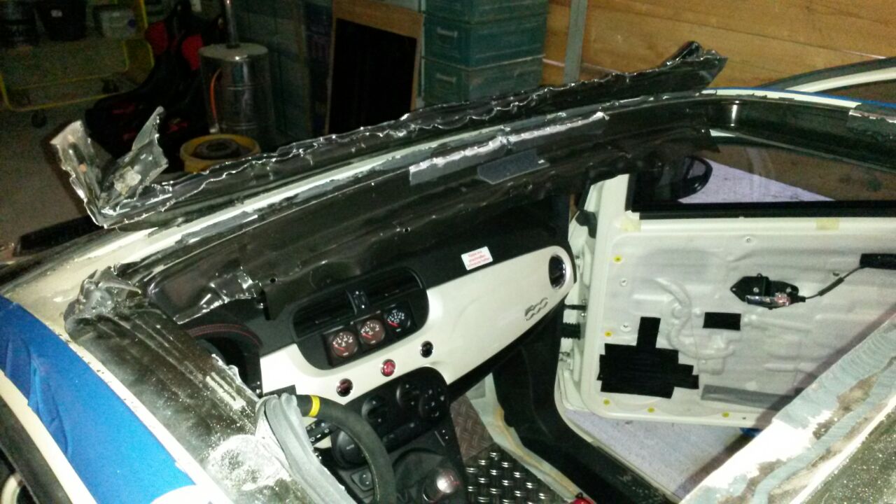

  • ...ein Gewaltakt mit Meißel und Hammer. Das Zeug war richtig fest drinnen. Das Carbondach war so perfekt reingearbeitet, es hätte das ganze Auto überlebt, trotzdem gelang eine erfolgreiche unbeschadete Evakuierung (und kann nun verkauft werden). Zuerst musste mal die schwarze Metallleiste rausgemeißelt werden, um an die vordere Dachstruktur zu kommen....Bilder sprechen mehr als tausend Worte. Insgesamt muss man schon etwas schmerzfrei sein bzw. meine Frau zweifelt schon stark an meine Zurechnungsfähigkeit (ist sicher nicht ganz unberechtigt)....Mein Versprechen an ihr, eine endgültige Projektfertigstellung rückt immer näher (versprochen :unschuldig: :rotwerd: )

    Respekt! Das hätte ich nicht überse herz gebracht! Mit welchem Dosenöffner bist du da dann ran gegangen :D
    Ich versteh das gerade nicht, was ist denn da schlussendlich für ein dach draufgekommen? komplett bis hinten oder nur statt des ursprünglichen glasdachs?

  • was ist denn da schlussendlich für ein dach draufgekommen? komplett bis hinten oder nur statt des ursprünglichen glasdachs?
    ...na ein komplettes Reparaturdach - bekommt man als Ersatzteil (sieht man eh schön am Foto 20141). Wenn man einen Hagelschaden hat tauschen die auch gleich das Dach, wenn es irrreparabel wäre...

  • Bisher konnte ich die Geschichte mit dem Dach nicht so ganz nachvollziehen...
    Nik: ich habe jetzt mal ganz weit zurückgeblättert und gesehen, daß Du damals scheinbar nur die Scheiben des Skydomes gegen Carbon ausgetauscht hast, ist das richtig?
    Der Grund Deiner Dach-Aktion ist also weitere Gewichtsersparnis und bessere Festigkeit, richtig?
    Ich möchte schon lange mein Glasdach loswerden, bin also sehr interessiert :)
    Möchtest Du vielleicht etwas über den zeitlichen und finanziellen Aufwand erzählen?
