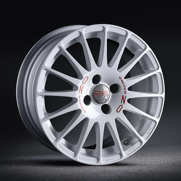

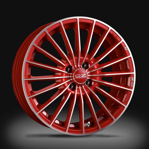

  • Die OZ Felgen sind allgemein recht lecker :) Mir stellt sich nur die Frage, welche Farbe die Felgen bei meinem roten Abarth haben sollten? Schwarz oder weiß? Schwierig schwierig... ;)
  • Ja die haben was....Bis auf den Mini ganz lecker :D Nein die Farbe passt gut zu rot. 8)
  • Ich habe auch mal Mailkontakt mit Herrn Franke aufgenommen, hier die Antwort:
    ""Hallo,
    für die Ultraleggera und Superturismo WRC in 7x16 und 7x17 gibt es jeweils auch eine Freigabe für den Abarth. Die Crono HT
    wurde nicht benachtragt und ist somit nicht freigegeben. Für die Alleggerita HLT gibt es nur in 7x17 ET30 eine Freigabe, allerdings
    mit Umbaumaßnahmen am Fahrzeug. Für die ET37 der Alleggerita HLT gibt es keine Freigabe, da der Impacttest der Felge mit einem
    205er Reifen geschlagen wurde, jedoch beim 500 bzw. auch Abarth in ET37 ein 195er Reifen nur frei wäre. Da immer der kleinstmögliche
    Reifen angeschlagen werden muss, dies aber in diesem Fall aus technischen Gründen nicht gemacht wurde, gibt es hierfür keine Freigabe.
    Somit haben Sie nun wenigstens "etwas" Auswahl. Im Anhang befinden sich die Gutachten für die Ultraleggera in 7x16 und 7x17 sowie
    das Gutachten für die Alleggerita HLT in 7x17 ET30.
    Mit freundlichen Grüßen
    Peter Franke
    OZ Deutschland GmbH
    Aspachstrasse 2, D-88400 Biberach""
    Falls jemand die Gutachten haben möchte: einfach mich anmailen ;)
