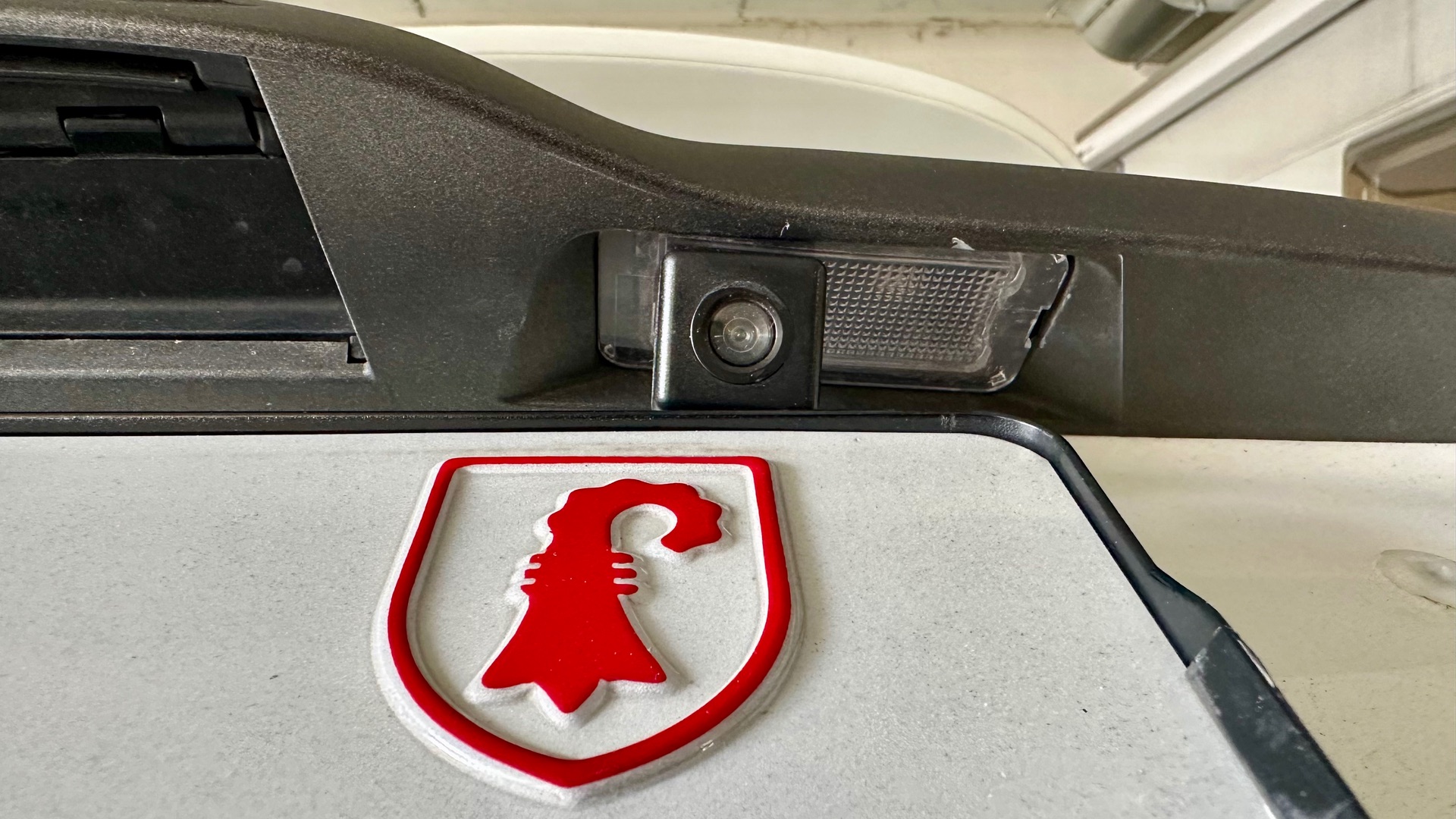

Nachdem der Umbau jetzt eine Weile her ist und ich Zeit hatte es zu testen, gebe ich hie ein paar Infos weiter.

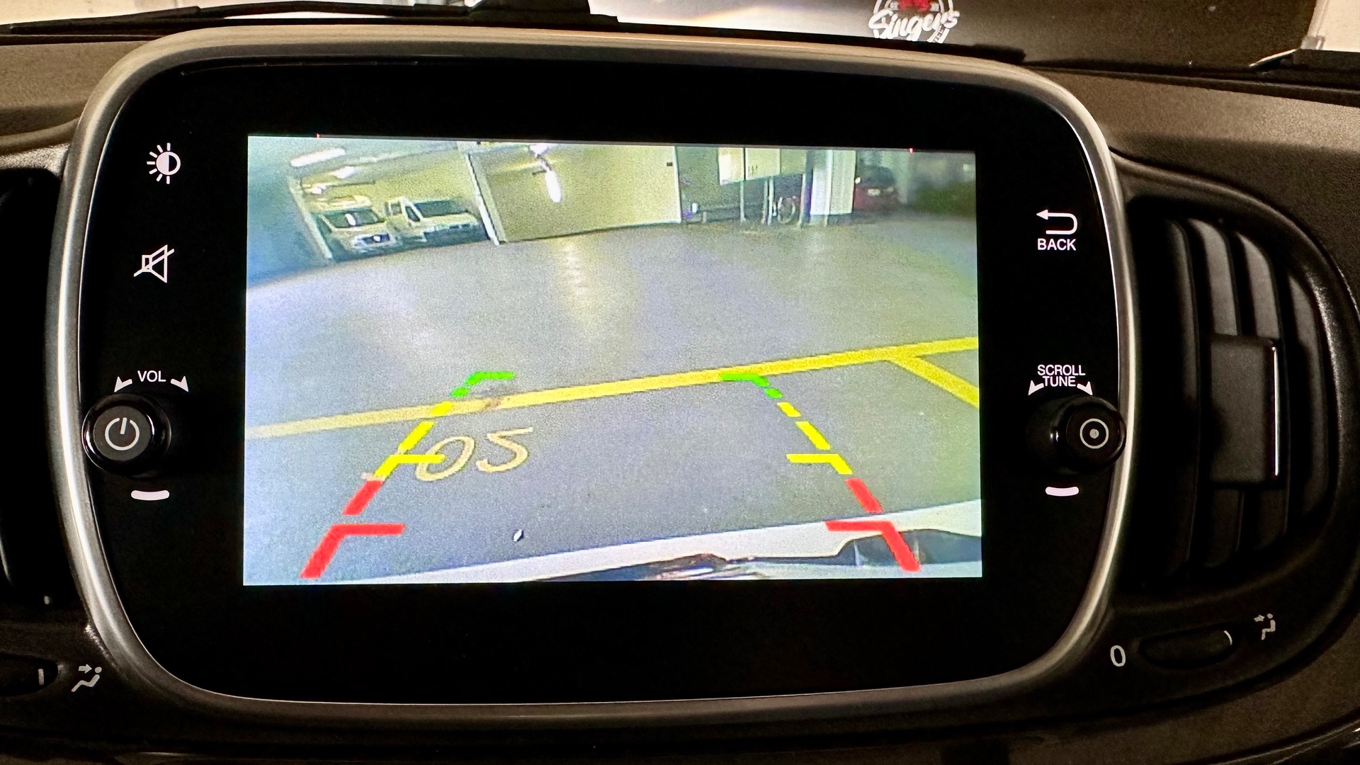

Die Kamera funktioniert nach Einbau des Moduls mit dem originalen Radio sobald der Rückwärtsgang eingelegt wird.
Was wird benötigt:
- Modul Kann auch in DE gekauft werden, kostet allerdings einiges mehr und ist absolut das gleiche.
- Kamera Habe mich extra für diese entschiden weil's plug and play ist.
- Die Einbauanleitung füge ich Euch als Pdf ein.
abarth-forum.de/attachment/47577/
Ansonsten ist der Umbau/Einbau sehr einfach und braucht auch nicht lange. Was man beachten muss, bei den Flachkabel im Inneren muss genau gearbeitet werden. Also hier etwas Geduld da sonst Störungen wie sporadisches abschalten des Displays, reboot, etc. auftreten kann/können. Die Einparklinien kann man sich anzeigen lassen oder nicht, dafür muss ein Draht durchtrennt werden.
